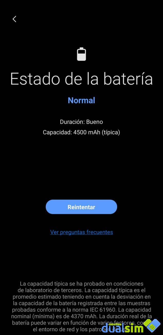

En primer lugar, comprueba el tiempo de carga de la batería de tu smartphone a través del Ajustes aplicación y luego toca en Batería y luego en Cuidado de la batería y el dispositivo.

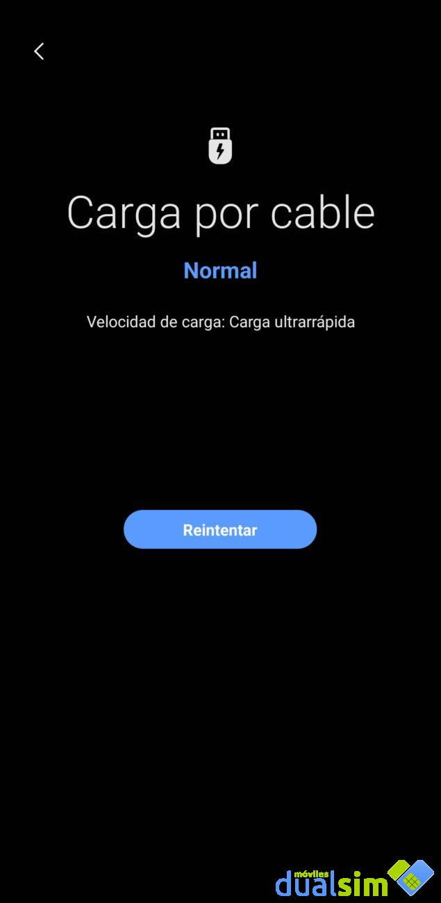

Caso 2: El cargador funciona mal o hay suciedad en el puerto de carga
Empieza por un auto diagnóstico del cargador y su estado. Para hacerlo, sigue los pasos que se mencionan a continuación.

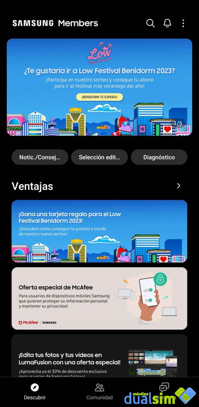

  • Abre la aplicación Samsung Members en tu teléfono inteligente.

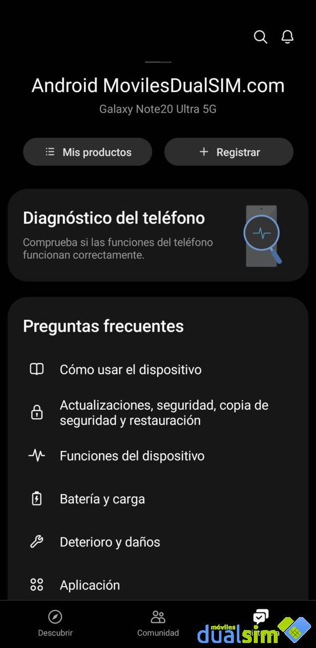

  • Presiona en el menú de Asistencia ubicado en la esquina inferior derecha.

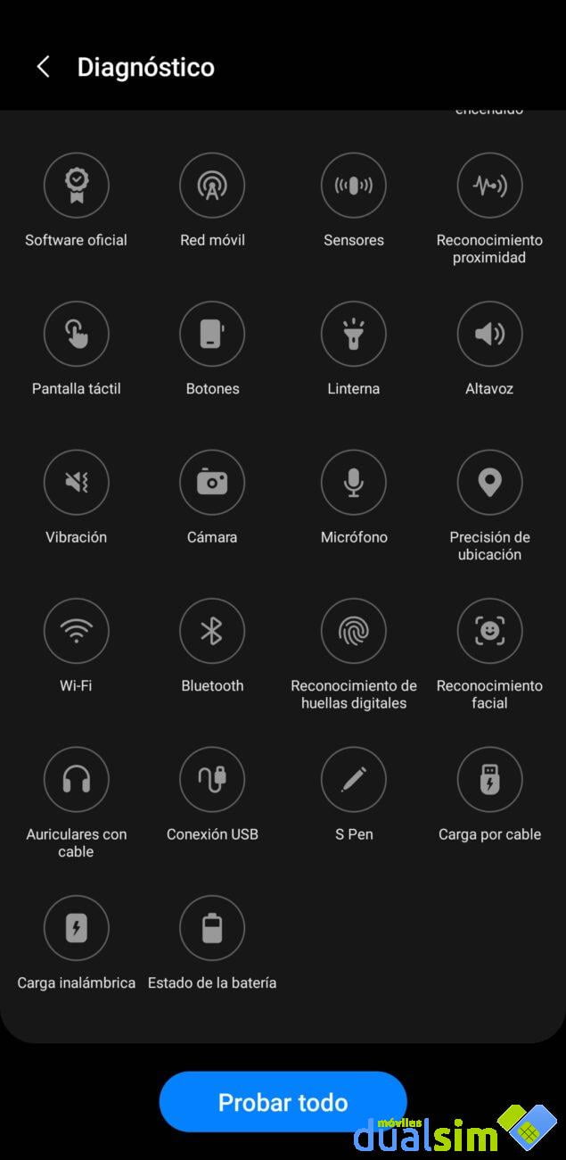

  • Pulse sobre la opción Diagnóstico del teléfono.

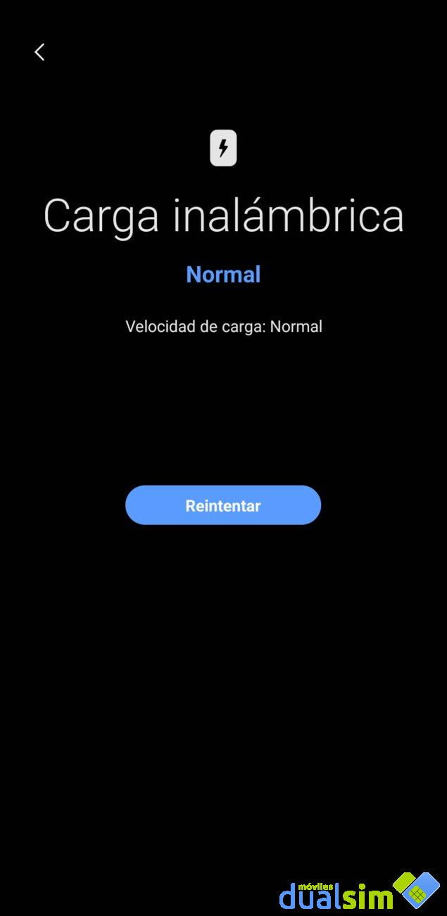

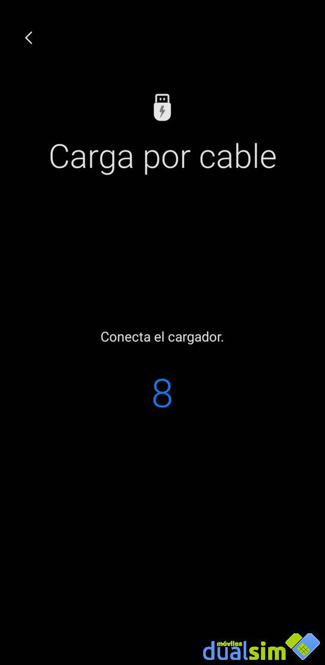

  • Desplazate hacia abajo y haz clic en Carga por cable / Carga inalámbrica
    *Nota: asegúrese de cargar su teléfono inteligente con cable o cargador inalámbrico mientras realizas la prueba.
Después del autodiagnóstico, aparecerá un ícono de verificación en el ícono de función si no tiene ningún problema, y ​​aparecerá un signo de exclamación para cualquier función que tenga un problema o no haya sido probada.
Debido a algun objeto o suciedad en el terminal de carga del teléfono móvil o en el terminal del cargador, es posible que no se pueda realizar la carga. En este caso, verifica si hay algún problema con una inspección ocular, límpielo con un cepillo suave o un palillo de dientes y luego intenta cargar nuevamente.
Si la batería no se carga incluso después de retirar la suciedad u objeto, visita el centro de servicio más cercano.
