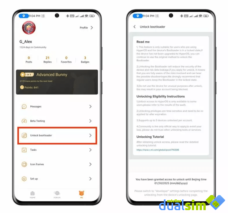

Cómo solicitar el desbloqueo del bootloader
Si has cumplido con todos los requisitos del capítulo anterior, puedes proceder a solicitar la autorización para el desbloqueo. Este es un paso indispensable antes de iniciar el procedimiento técnico de desbloqueo.
- Después de configurar la región global, habrá una nueva entrada “Desbloquear bootloader” dentro de la sección “Me”.
- Una vez completes el registro con éxito, deberás esperar 72 horas para obtener la verificación para desbloquear el bootloader.
- Tu licencia de desbloqueo es válida solo por 1 año.
- Puedes desbloquear un máximo de 3 dispositivos Xiaomi en 1 año con la licencia de desbloqueo.
- Al igual que en china, si estabas en MIUI no puedes recibir la actualización HyperOS, pero si ya tienes HyperOS aún puedes recibir las actualizaciones OTA.
- Solo se registran 2000 licencias de desbloqueo al día, si no puedes registrarte, inténtalo de nuevo al día siguiente.
