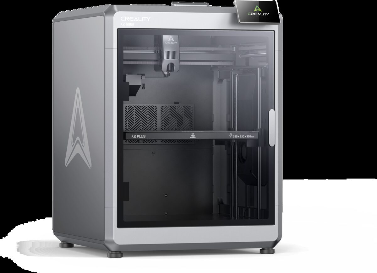

Creality K2 Plus / K2 Plus Combo
Impresora 3D con capacidad de impresión de hasta 16 colores y un gran volumen de construcción de 350 x 350 x 350.

Volumen de impresión
Volumen de impresión (ancho × fondo × alto) a escala.
Especificaciones
- Volumen de impresión (L)
42.88 L
Dimensiones máximas de pieza imprimible
- Ancho de impresión (mm)
350 mm
Eje X
- Fondo de impresión (mm)
350 mm
Eje Y
- Alto de impresión (mm)
350 mm
Eje Z
- Ancho impresora (mm)
495 mm
Ancho de la impresora
- Fondo impresora (mm)
515 mm
Fondo de la impresora
- Alto impresora (mm)
640 mm
Alto de la impresora
- Ancho recomendado en mesa (mm)
650 mm
Espacio recomendado en mesa (ancho)
- Fondo recomendado en mesa (mm)
700 mm
Espacio recomendado en mesa (profundidad)
- Alto recomendado en mesa (mm)
750 mm
Espacio recomendado en mesa (alto)
- Peso (kg)
33.5 kg
Peso de la impresora. Menor = más portátil
- Puerto USB
Sí
Si la impresora cuenta con puerto USB
- WiFi
Sí
Conexión inalámbrica
- Ethernet
Sí
Puerto de red cableado
- Tipo de extrusor
Directo (Direct Drive)
El tipo de extrusor que monta la impresora
- Tecnología
FDM
FDM=filamento, resina=SLA/DLP/LCD/MSLA, SLS=polvo
- Número de boquillas
1
Número de boquillas intercambiables de forma automática
- Temperatura máxima de boquilla (°C)
350 °C
Temperatura máxima que alcanza la boquilla
- Número de extrusores
1
Doble extrusor = multimaterial
- Capacidad máxima de colores
16
El número máximo de colores que pueden imprimirse de forma automática ya sea con AMS/CFS o multi cabezal
- Cinemática
CoreXY
Tipo de cinemática en la impresora
- Velocidad máxima (mm/s)
600 mm/s
Velocidad del cabezal
- Aceleración (mm/s2)
30000 mm/s2
Aceleración máxima de los ejes
- Nivelación automática
Sí
Sensor BLTouch/CR-Touch
- Temp. cama máxima (C)
60 C
Temperatura máxima de la cama
- Cama calefactable
Sí
Permite ABS, PETG, etc.
- Nivel de ruido (dB)
45 dB
Menor = más silenciosa
- Cámara integrada
Sí
Supervisión remota
- Idioma español
Sí
Si la impresora cuenta con idioma español en su interfaz
- Firmware
Propietario
Software de control
- Madurez del ecosistema
- 7
- Cloud
Sí
Si la impresora cuenta con Cloud para controlarla a través de Internet
- Calidad documental
- 7
- Disponibilidad de repuestos
- 7
- Reparabilidad
- 8
- Sensor de filamento
- Sí
- Precisión dimensional (mm)
- 0.1 mm
- Cerramiento incluido
Sí
Cámara cerrada de fábrica
- Privacidad
- 6
- Seguridad
- 7
- Cámara calefactada
- Sí
- Input Shaping
- Sí
- Recuperación por fallo de energía
- Sí
- Materiales avanzados
Sí
PETG, PET, CPE, CPE+, ABS, ASA, HIPS, TPU, TPE, PLA Flexible, Polipropileno (PP)
- Materiales básicos
Sí
PLA, PLA+, PLA Resistente, HTPLA, PLA Seda, PLA Mate, PLA Madera, PLA Corcho, PLA Bambú, PLA Mármol, PLA Conductivo
- Materiales técnicos
Sí
Nailon (PA6, PA12), Policarbonato (PC), Policarbonato Blend (PC Blend), PLA con fibra de carbono, PETG con fibra de carbono, ABS con fibra de carbono, ASA con fibra de carbono, Nailon con fibra de carbono, Nailon con fibra de vidrio, Policarbonato con fib
- Materiales industriales
No
PEEK, PEKK, PAEK, PEI (Ultem), PPS, PPSU, PSU
