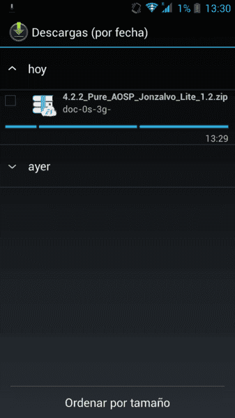

No puedo descargarla.. Se queda como " enganchada" y no baja.. :rage:
Anda ! De repente sale cierre explorador , pero aparece la ROM descargada , sin haberse visto el porcentaje mientras descargaba.
Creo que igual se debía a la poca batería.
Nada , pues ya esta , a la tarde con todo ya bien y cargado , a " tirar" de pruebas y test :blush:
