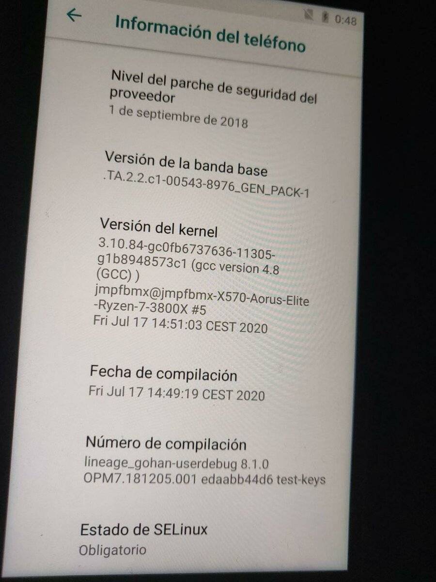

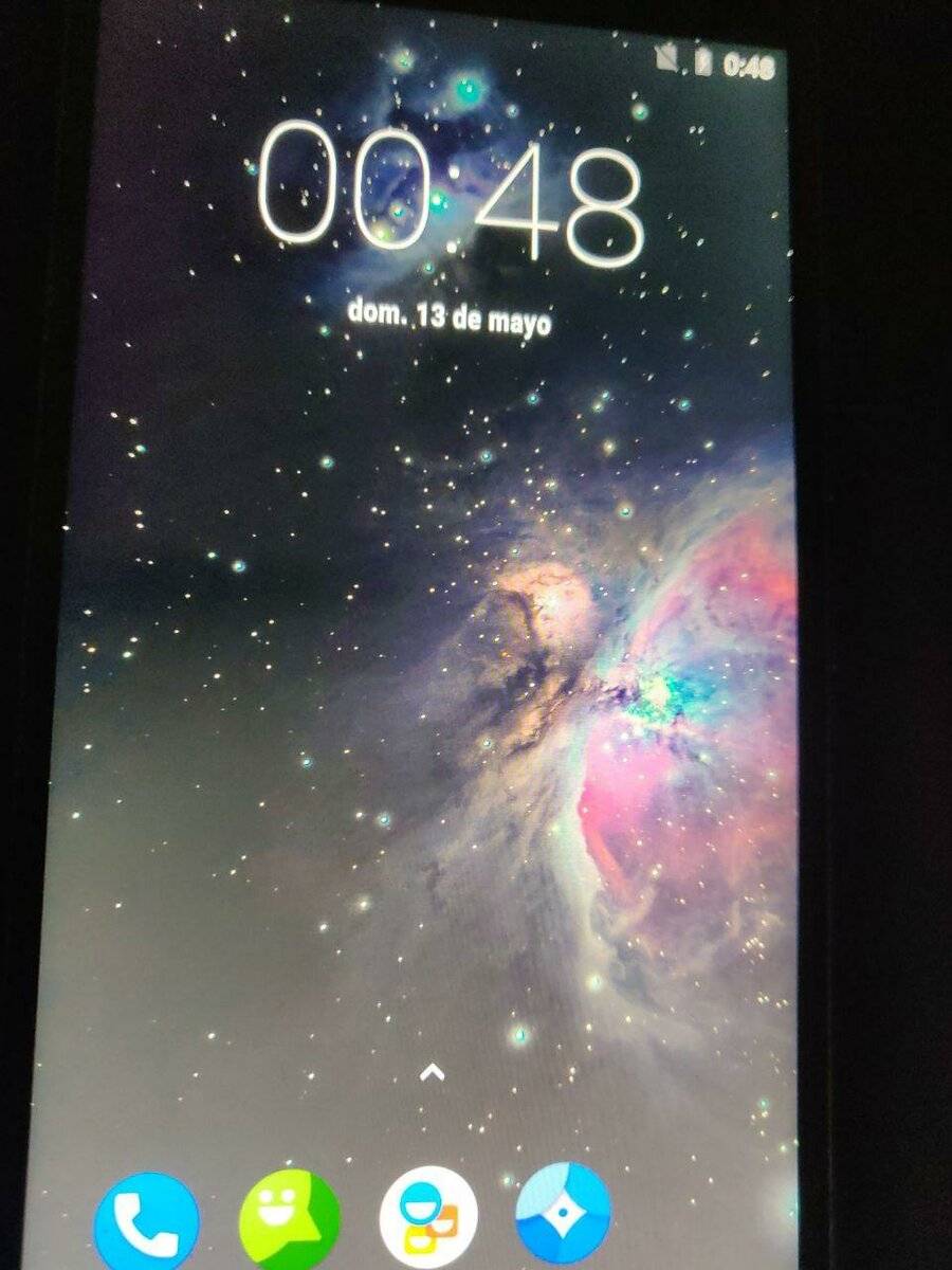

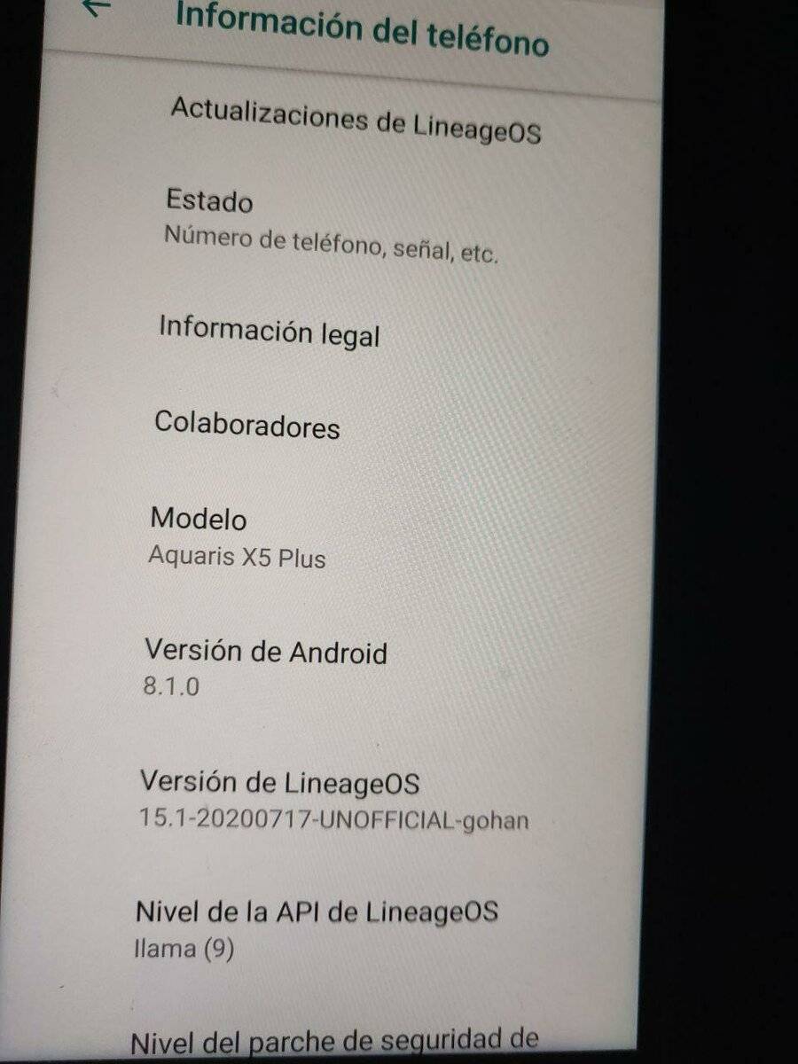

FOTOS DE LOS15.1:
photo_2020-07-24_16-37-07.jpg photo_2020-07-24_16-37-24.jpg photo_2020-07-24_16-37-20.jpg
