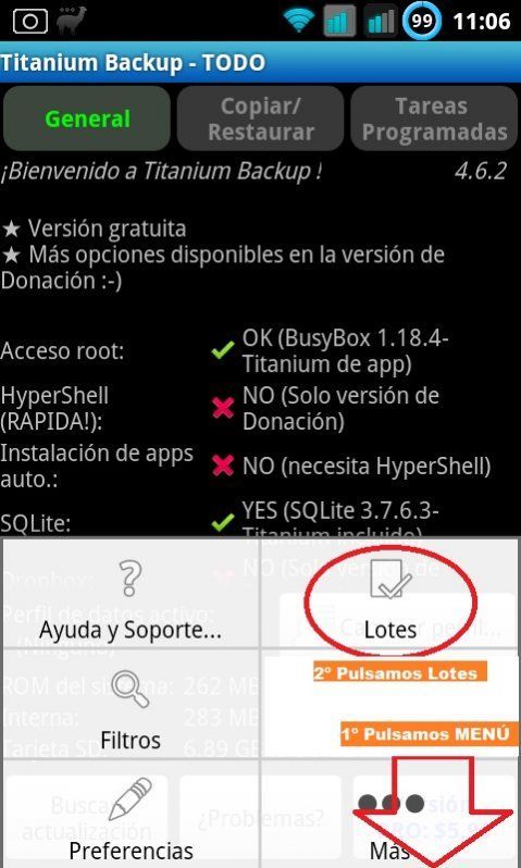

Abrimos el Titanium Backup y vamos a Copiar/Restaurar.
Tenemos varias opciones de pinchar en los programas al que queremos acceder.

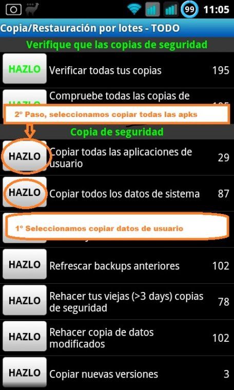

El copiar es fácil, igual que el restaurar, pero la opción de restaurar te da la opción de hacerlo con datos, sin ellos o solo la APK.

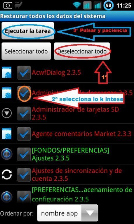

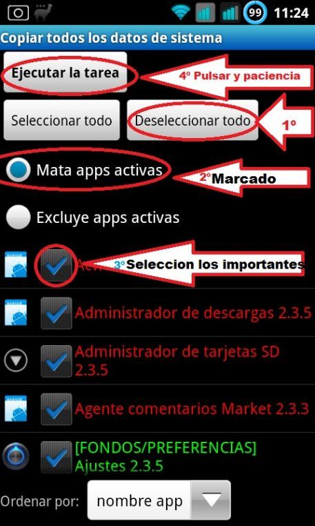

Llevo usando el programa 6 meses, y e flaseado muxas veces el wildfire y el xperia mini pro, nunca he tenido un problema. Lo que no se recomienda es restaurar datos y apks, xq es cuando puede dar problemas... Por eso puse primero restaurar dats que necesitemos, y despues las apks, hay que hacerlo por separad, xq si no te cargas la rom.
el systemui y dats asi no se deben restaurar, ya que al variar la version de la rom puede provocar conflictos, intentare, cuando haga las capturas, decir que dats se pueden restaurar...
