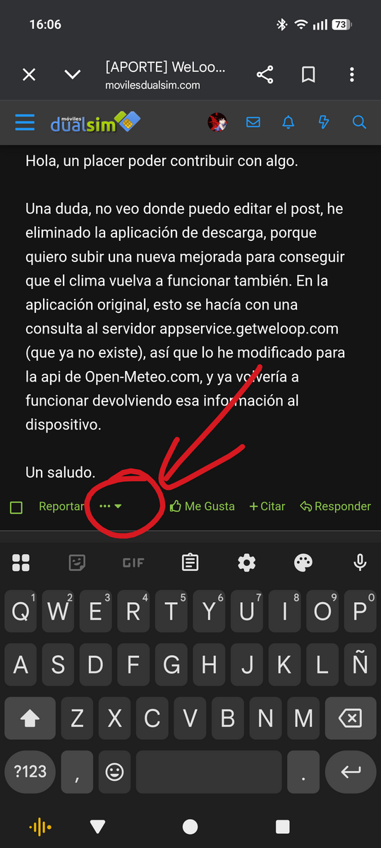

Hola, un placer poder contribuir con algo.
Una duda, no veo donde puedo editar el post, he eliminado la aplicación de descarga, porque quiero subir una nueva mejorada para conseguir que el clima vuelva a funcionar también. En la aplicación original, esto se hacía con una consulta al servidor appservice.getweloop.com (que ya no existe), así que lo he modificado para la api de Open-Meteo.com, y ya volvería a funcionar devolviendo esa información al dispositivo.
Un saludo.
Un saludo.
Ahi deberias poder editar tu post, pero que si no puedes, deja la nueva mejorada y yo te la añado al post 👍
