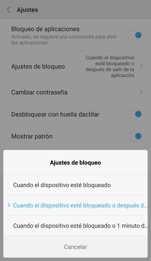

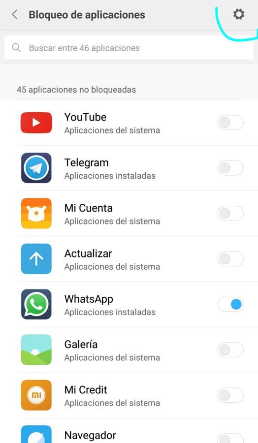

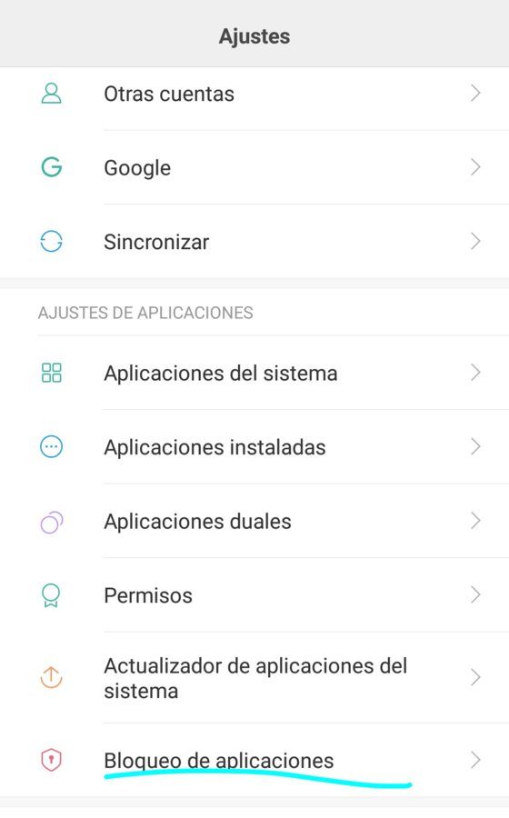

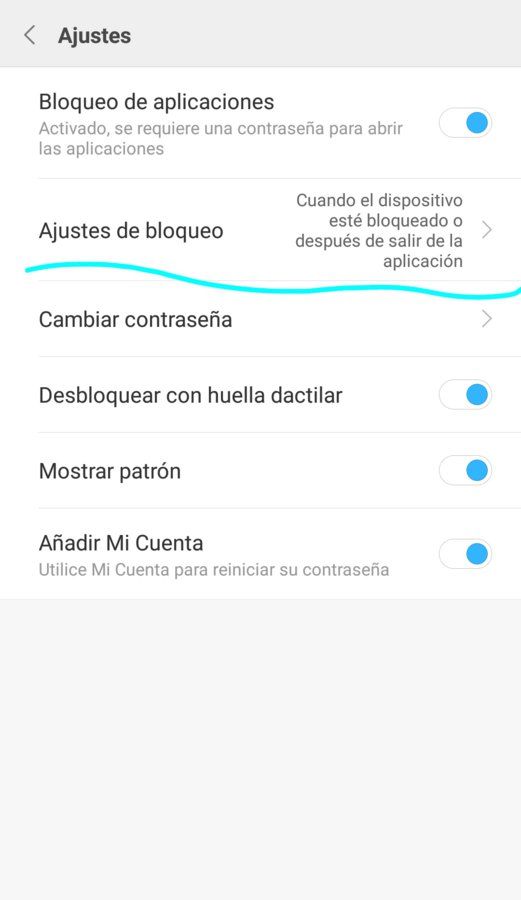

En MIUI puedes bloquear las app fácilmente...
Sigue esto:
  • Ve a Ajustes
  • Te vas al final y entras a Bloqueo de aplicaciones. (Pondrás un patrón que después lo puedes cambiar, después Te dirá que puedes colocar tu huella, le das a Ajustes y colocas la huella)
  • Estando en las opciones de Bloqueo de aplicaciones, eliges las app que quieras bloquear y después te vas al icono de Ajustes (lado superior derecho)
  • Estando en los ajustes, elige la opción que gustes para bloquear la app
Listo. Tendrás tus aplicaciones seguras...
