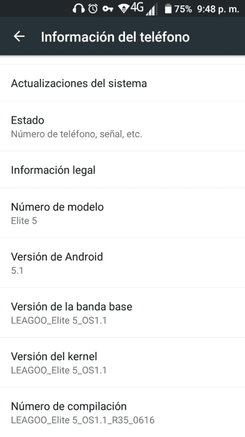

De repente he recibido un aviso de actualizacion de sistema!
Leagoo se preocupa por actualizar sus maquinas!!!
Evidentemente lo he actualizado y ahora dispongo de la siguiente version:
Por lo tanto, mis espectativas son altas y de momento el efecto que se menciona aqui en el transcurso del dia no ha aparecido, cruzo dedos y estoy atento. Espero poder decir que ya esta solucionado.

Me alegro que con esta nueva actualización que nos ha llegado, se haya solucionado el problema.
Yo también he actualizado ya los móviles, y va bien al menos por ahora.
