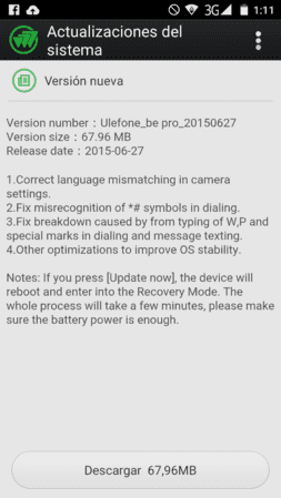

@Runner75 pues te cuento a mi ya me llego la actualización pero supongo que pasaría lo mismo como me paso la ultima vez que me dirá su sistema operativo a sido dañado y bueno yo aquí dejo la imagen por si alguno decía que no llegaba la actualización vía OTA
@anthom69 vaya quien diría!!!! La verdad que Ulefone se columpea con sus comunicados jajajaja. Se ve claro en tu captura que es pequeña la OTA y por supuesto traerá los Fixes extras que se comentaba anteriormente.
