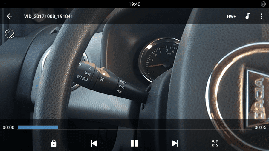

Tengo el problema de reproducción de vídeo.. Sólo se oye audio... Solo solucionado reproduciendo con sw en vez de hw... Esto ya estaba solucionado no?

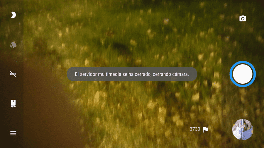

Grabé un video y se veía bien...
Después vi una peli e igual....
Y ahora me decís eso (qué bueno @Javyes13 , mamón ja ha ja) y no graba bien....
Bueno, es tal como dice @jirafa ...
Lo veo correctamente si lo pongo así, en hw+
Yo también. El problema que el vídeo se queda congelado
Una pregunta tonta.. Como consigues el hw+...a mi solo me aparece hw... En algún momento lo puse... Otro ahora no recuerdo como:sweatsmile:
