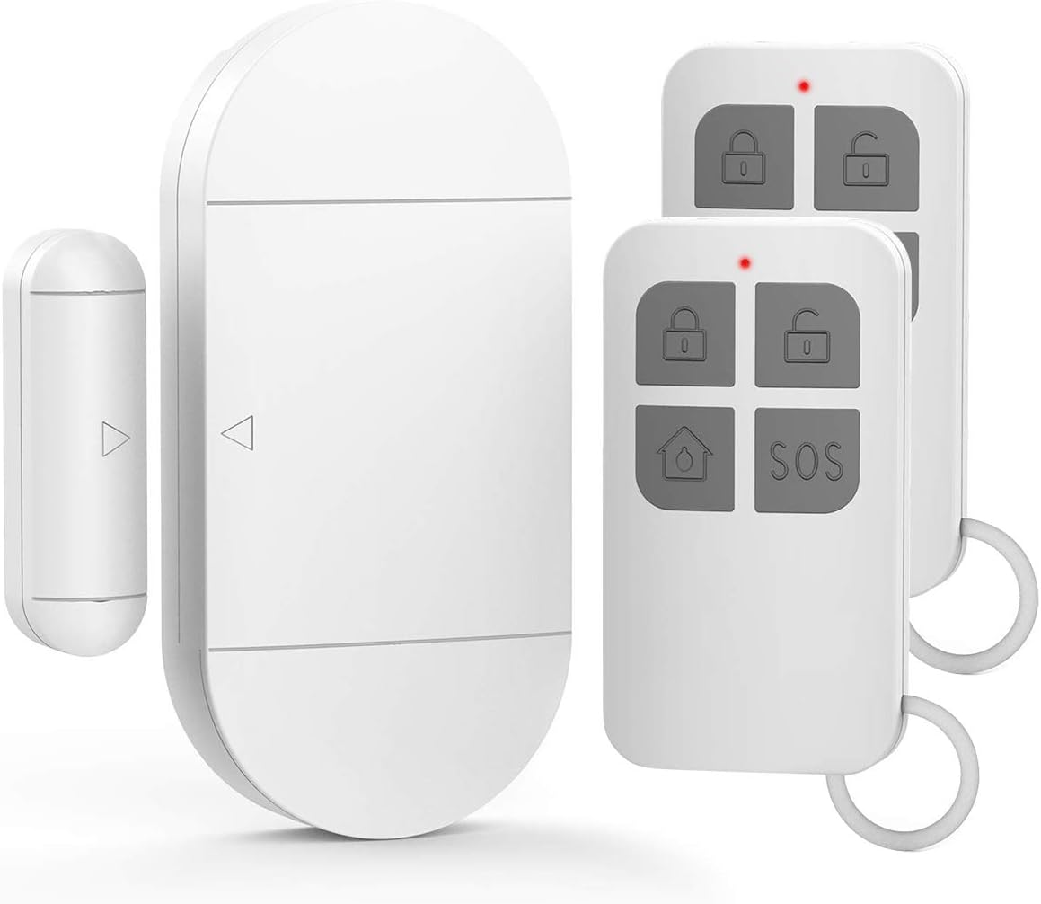

Hola, estoy buscando una alarma "barata" y encontré ésta. La quiero para usar en una casa del pueblo donde no hay wifi y no quiero tener que pagar cuotas a ninguna empresa.
Lo que quiero es una alarma que no sea muy cara que suene mucho y si es posible que mande notificación al móvil por si entra alguien. Esta no tiene eso de notificar nada, pero es muy barata.
¿ Alguna otra idea que no sea muy cara y si puede ser que notifique si entra alguien.?.
Gracias
Si no tienes Wifi disponible necesitas una alarma que soporte tarjeta sim, para que te envíe notificaciones. Pero además tienes que tener claro qué es lo que quieres proteger, esta alarma, sólo protege una puerta. Donde la pongas.
Hay cosas bastante mejores que esta, ahora te paso algo
Pero además, hay que saber si la quieres a pilas (demasiado básica como la que has puesto) o alimentada a la corriente (ya se abre mucho el catálogo) además de las notificaciones, te podrá llamar, enviar SMS Conectar y desconectar en remoto, etc,
Pues si, creo que a corriente será mejor. Aunque no solemos dejar la luz puesta sin estar, pero bueno, si esas son muy básicas, habrá que buscar algo mejor.
También, si necesitas que haga mucho ruido, necesitarás una sirena externa, este kit tiene una para dentro de la casa, que ya hace bastante ruido, para más "escándalo" se necesitaría una externa, que se cargue con luz solar como esta
Son compatibles, tienes que tener en cuenta que lo que compres funcione en la banda de los 433MHZ que es la frecuencia que utiliza para conectar los detectores con la central, (detector de humo, infrarrojo, contacto magnético, sirena, etc) de este modo, si más adelante quieres ampliar, por ejemplo, con un infrarrojo, solo tienes que comprarlo, emparejarlo y listo.
Entonces, ésta es otra diferente a la anterior?
Yo te diria que las alarmas que van por radiofrecuencia son perfectamente interferibles, que los cacos se las saben todas.
Aunque sea mas complicada de instalar, una cableada, mejor cien veces. Si es por alejar a los choris mejor compra algo de una calidad minima.
Y que se vea bien la sirena, el modulo gsm solo si estas conectada a central de alarmas.
Tengo un colega que me instalo una de marca Paradox en un piso que tengo, y funciona perfecta. Me salieron los materiales por unos 500€ hace tres años. El montaje, una comida de amiguetes. Y los vecinos son la mejor central de alrmas que existe.
Sin embargo, en la casa, los sensores exteriores que van por rf, son un coñazo. cada x tiempo hay que cambiar las baterias, que son relativamente caras -litio para que duren algo mas de un año- y ademas fallan de noche cuando hace frio dando aviso de fallo -un pitido que es un truño-, un coñazo, porque a las 12 de la noche no vas a salir a cambiar las pilas. Y cuando las cambio, recibo visita de la vigilancia, porque a la central de alarmas les salta aviso de sabotaje.
Es mayormente por los okupas. Nos da miedo que entren dentro.
Si estamos hablando de una casa deshabitada y no quieres disgustos, olvidate de alarmas que usen pilas. Las pilas se agotan, y a menos que estes revisandolas todas la semanas te puedes encontrar con la casa desprotegida. Y en ese caso, un modulo GSM y al menos una camara para poder confirmar desde el telefono una intrusion para dar aviso a la policia de inmediato no estaras protegida contra okupas.
Y si quieres la opcion mas economica, una sirena exterior MUY VISIBLE (puede estar vacia, solo hace falta la caja) y un cartel de alguna central de alarmas ya te valen como elementos disuasorios. No impiden el acceso, pero consiguen su efecto.
