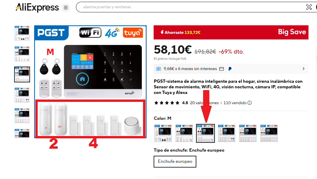

Esta se me hace muy interesante además de tener un buen precio. Y el señor del video lo explica todo muy bien. ¿ Que os parece @Pedromo @tresnanos .?

A ver @Pedromo .Lo que necesito es alguna sin Wifi por que no hay.
Para saber si se abre la puerta de la calle o la que da al patio y las tres ventanas que tiene la casa. Perdón cuantro. La que puse del video, dice ese hombre que es buena y no llega a 60 euros. Además de que si algo salta por abrir alguna puerta o por detectar el sensorde movimiento, avisa al movil Eso es lo que necesito.
No quiero nada caro y menos que no sepa configurar por que sea demasiado enreoso para nosotros.
La del video, ¿ la has visto.? me parece que está bien.
¿que opinas.?
