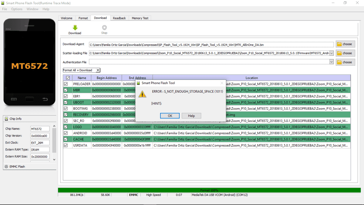

Me Tira Este Error?? No Se Que Es?
Hola, el problema es que no te lo lee como Preloader, por eso te da ese error. Hay que saber si has instalado bien los drivers Preloader en el PC, más los drivers del móvil, para que el programa FlashTool lo detecte y te lo pueda flashear.
También influye mucho el sistema operativo que lleve tu PC, ya que si es un Windows 10, primero hay que desabilitar los controladores firmados, luego hay que instalar los drivers.
Y flashear con Format All, te quedarías sin IME, hay que hacerlo con Firmware Upgrade.
Ya nos iras diciendo, un saludo.
