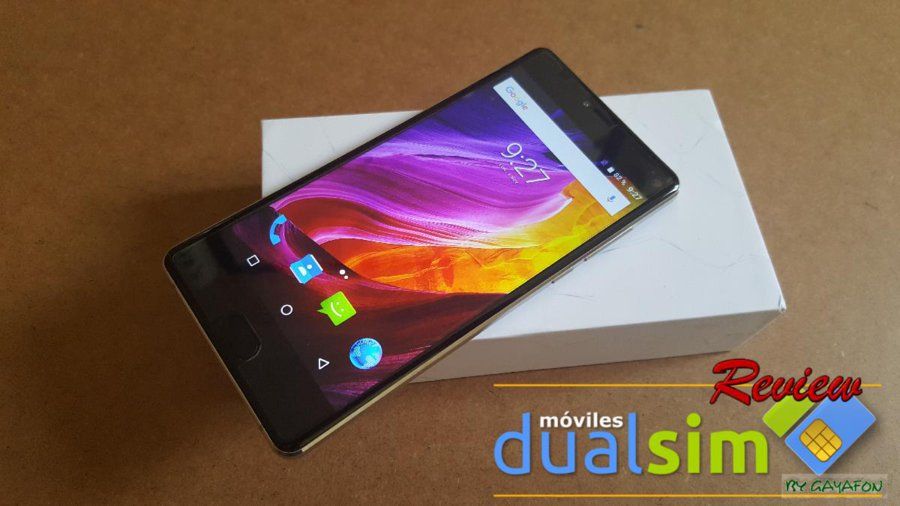

UNBOXING Y DISEÑO
El movil me costó 75 euros en promocion, por lo que puede que suba algo mas despues de que se acabe esta promo (tampoco subirá demasiado). El envio no fué el que yo habia pedido y la tienda me informó de que hubo problemas para enviarmelo por el método que yo pedí. Me pidieron disculpas y me lo enviaron por otro metodo que ha sido un poco mas lento... Pero ha llegado.

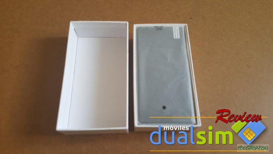

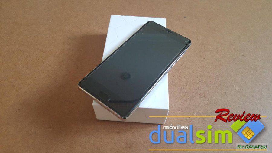

Una vez abierto el paquete, me encuentro con la caja, que no difiere en nada de la del hermano pequeño, alvo en el tamaño, que es un poco mas grande.
Cuando la abro, me encuentro el movil, el cargador, el cable usb, el pincho para extraer la bandeja y las instrucciones... El Rio S trae lo justito.

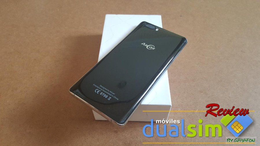

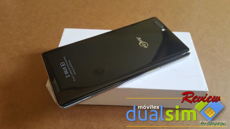

Una vez quitado los plasticos protectores veo que si, que tenía razón; el Rio S es casi identico al Rio 3G, salvo en tamaño y que las esquinas son menos redondeadas que las de su hermano pequeño.
El acabado de este movil es muy bonito, al igual que el del Rio 3G. Da la sensacion de que no es un movil de 70 euros: frontal con cristal curvado en los bordes, la parte trasera tambien parece cristal curvado (lo dudo; será plastico pulido o algo parecido... pero da mucho el pego), la doble camara...

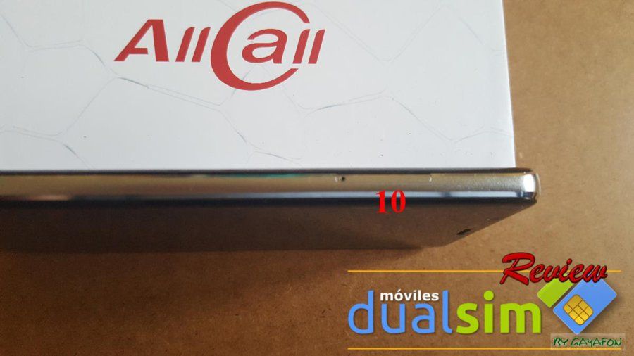

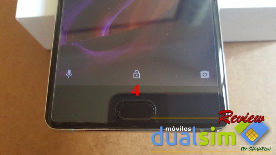

Veamos la distribucion. Empezamos, como siempre, desde la parte frontal, pasando por los bordes y acabando en la parte posterior.
  • Sensor (no tengo claro si es el de luz o de proximidad)
  • Camara selfie.
  • Altavoz.
  • Boton home (al igual que su hermano pequeño, carece de botones tactiles a ambos lados ya que tiene la barra de navegacion en pantalla.
  • Botones de volumen.
  • Boton de encendido.
  • Microfono.
  • Altavoz principal
  • Rejilla de adorno (aunque no tiene otro altavoz, esta rejilla está abierta y, si tapas el altavoz, el sonido sale por esta... Es de adorno pero funcional).

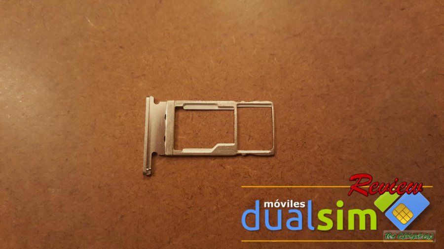

  • Bandeja de las sim. En ella puedes poner dos nano sim o una micro sd y una nano sim
  • Conector de audio (jack de 3,5mm)
  • Usb estandar.
  • Camara principal doble (8 + 2 mpx)
  • Flash de un solo led (pero potente, el condenado).
Bien, ya sabemos como es por fuera... Empecemos a verlo en detalle... A priori, me va gustando...

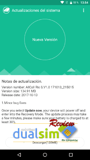

Pues vamos allá... Antes de empezar, cuando encendúi el movil y lo configuré, me saltó una OTA:
Aparte del parche de seguridad de octubre, supongo que tendría algunas mejoras que nunca sabré lo que eran puesto que lo actualicé...

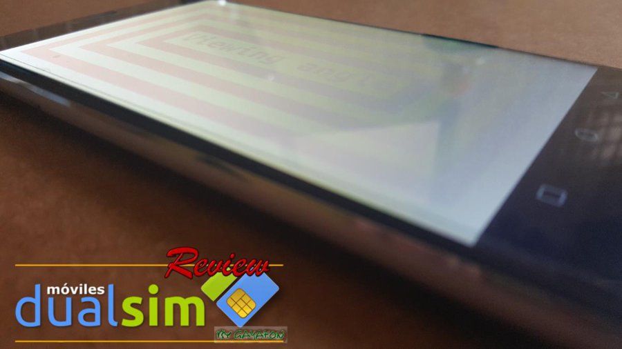

Al contrario de su hermano pequeño (que lleva una pantalla IPS que parece una Amoled), el Rio S monta la tipica IPS, con tonalidades frias y un contraste aceptable. El brillo, como veremos, tambien está en su linea.

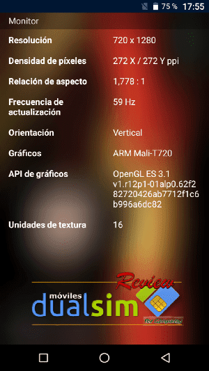

El panel es un 5.5", con resolucion HD (720X1280) y con una densidad de 300 DPI (que no está mal). No me meteré con la resolucion porque, por el precio que tiene y siendo de la gama que es, sería raro que tuviese mas resolucion, asi que me quedo contento con que no sea menos (que los hay)... En cuanto al multitouch, el Rio S cuenta con 5 puntos de "toque".

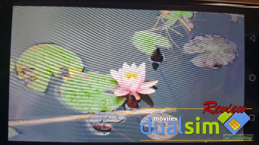

Como he comentado, la pantalla tiene un buen nivel de brillo, contraste y saturacion de colores. Aqui abajo lo vemos:

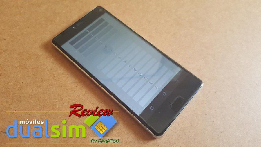

La foto superior tiene el brillo al maximo y la inferior, al minimo... Misma prueba en estas fotos siguientes donde comprobamos la gamma:
Y el angulo de vision es muy bueno:
En cuanto a la nitidez dependemos mucho de la resolucion. Creo que una resolucion HD en una pantalla de 5,5", hace que se vean los pixeles cuando quieres ver algún detalla de cerca (vamos, que se notan):
Si le bajamos el brillo al mínimo (la foto de aqui arriba), parece que se ve mejor, aunque la cámara la recoja un poco borrosa.
Vamos que, sin ser mala, la pantalla del AllCall es de las normales. No destaca pero es funcional.
En interiores, con el brillo a tope, hasta hace daño a la vista... Sin embargo, en exteriores, parece que le falte un poco mas de luz (si tenemos una luz muy directa)

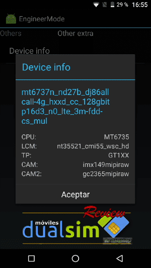

Con el AllCall Rio 3G, me lleve una sorpresa al analizar el hardware. Vamos a ver si su hermano mayor me sorprende tambien...
Bueno, vemos que no han tirado la casa por la ventana. El MT6737 "gobierna" este dispositivo, aunque he de decir que me ha sorprendido que funcione tan bien con un procesador de gamam baja.

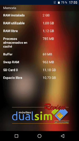

Bueno, dos gigas de ram, a dia de hoy, parece algo justo... su hermano pequeño contaba con una y habia veces que le costaba... Por otro lado vemos que aun le sobra mas de un giga para usarla como quieras...
En cuanto a las camaras, espero llevarme una sorpresa buena, como me pasó con el Rio 3G...

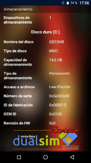

Con una rom de 16 gigas y que despues de tener el sistema instalado te deje 14,6 (mas la que le metas via microsd), hace pensar que muy ligero tiene que ser el sistema (acostumbrados a que ocupen mas). Esto se debe a que, el Rio S, viene "pelao" de apps; las justas de google (el Play, los servicios y la app de google). Ligerito que está mi chico...

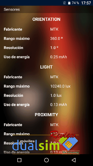

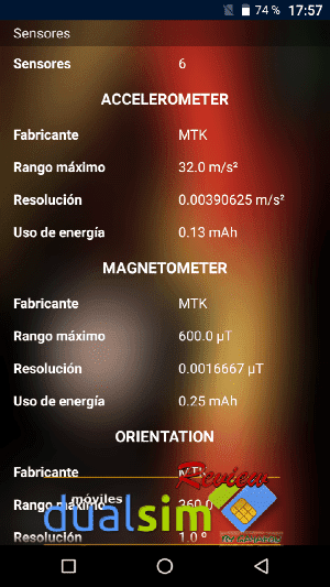

En cuanto a los sensores, me he llevado un chafón... Si bien su hermanito contaba con 12 sensores (muchos para un movil de 50 - 60 €), el Rio S cuenta con la mitad: 6... Al menos tiene brújula pero echaré de menos el giroscopio...

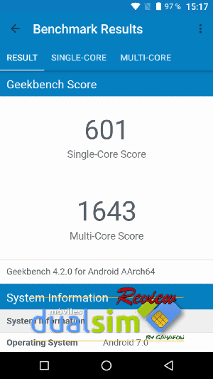

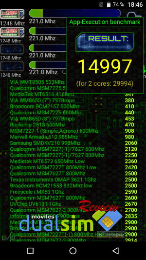

Bueno pues ya toca saber como se porta. Vamos a pasarle las benchmarks mas comunes. El primero es el Antutu y me he llevado una sorpresa:
Creo que es el primer MT6737 que veo que sobrepasa la barrera de los 30000... Promete...
Tambien veo un buen resultado. Si lo comparo con, por ejemplo, el VKWorld Mix Plus, le saca 90 puntos de diferencia (no es mucho pero ya es algo)... Ademas, según voy usandolo, el Rio S parece bastante fluido; no da la impresion de ser un MT6737...

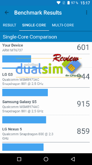

Aqui ya bajamos a la tierra y volvemos a la realidad. El Geekbench arroja resultados normales... De todas formas, me quedo sorprendido con lo bien que va (por ahora).

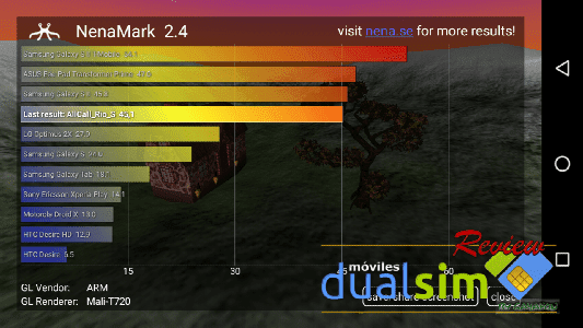

Con el Nenamark nos la situa en un modesto cuarto puesto... Lo grave es que la compara con dispositivos "algo" anticuados...

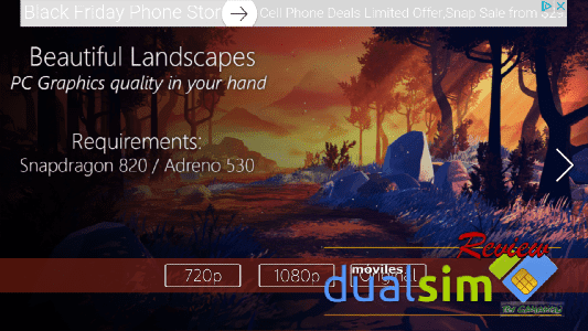

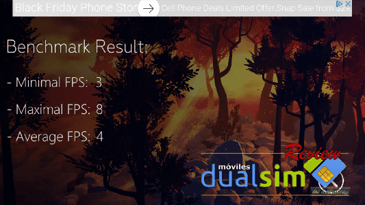

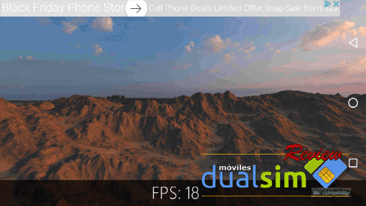

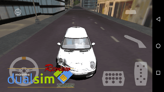

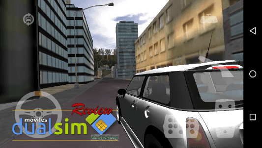

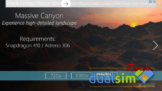

Por cierto, le he pasado una app nueva que he encontrado en la Play Store. Sencilla y no muy pesada... Y directa. Se trata de V1 GPU Benchmark pro y es bastante efectiva con poco. Tiene un par de test can unos requisitos para ejecutarlos.

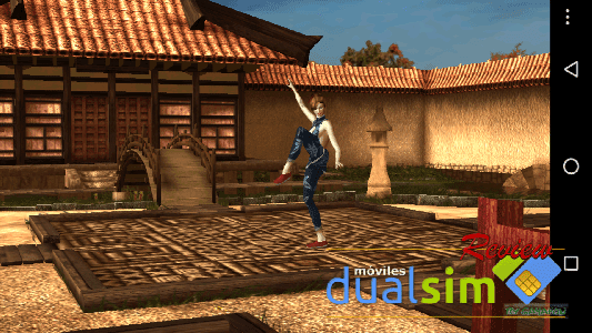

Si, pone SD 820 y Adreno 530 como requisitos recomendados... Pero yo he sido valiente y se lo he pasado...
Casi se muere el Rio S. No es que fuese lenta o pegara saltos de imagen, es que apenas se movia... Un test muy duro para la discreta Mali...
El segundo test es menos exigente; tan solo pide, como requisitos recomendados, un SD 410 y una Adreno 306
Probé un par de juegos (no soy de jugar con el movil pero para pobrarlo siempre uso juegos de simulacion). Estos juegos no requieren de mucho esfuerzo por parte del movil asi que, su comportamiento, fue normal... No me arriesgué a ponerle uno pesado porque, de antemano, se que no lo iba a soportar...
Conclusiones: los juegos no van a ser su fuerte, al menos los pesados... Rinde lo que rinde y bastante es ya... No me defrauda porque lo esperaba....

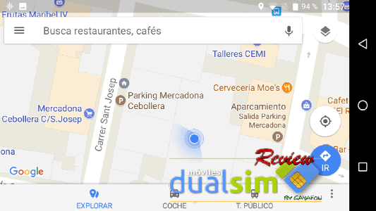

GPS

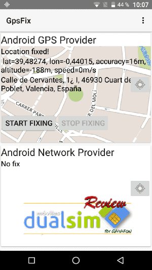

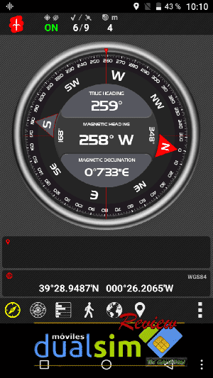

Con su hermano pequeño, el Rio 3G, la experiencia con el GPS no fué del todo fructífera. Era un poco impreciso y se desconectaba por momentos (a veces si, a veces no)...

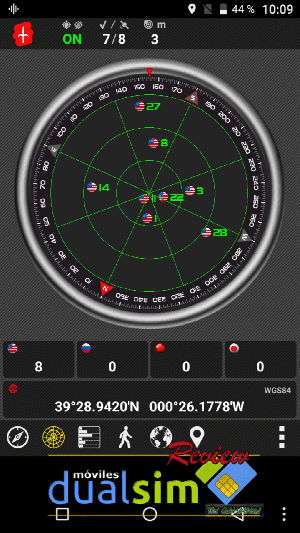

Con el Rio S parece que no varía demasiado. si bien yo tiene fallos de conexion, si que se vuelve impreciso en ocasiones. Pero, como siempre, vamos por el principio.

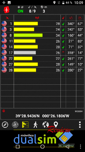

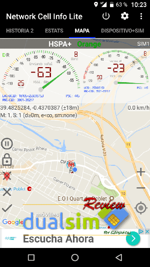

Buacando y fijando los satelites:
Once satelites... No está mal con respecto a su hermano pequeño. Vamos a testearlo con mayor precision...
Que diablos...? He peredido dos satelites nada mas abrir la app y de los que quedan, no recibe con fuerza... Cachis, me parece que tampoco han acertado mucho los chicos de AllCall en este modelo.

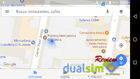

Probemos con el Maps:
Pues parece ser que arrastra el mismo problema que el "pequeñin"... Es un poco imprerciso, al menos, al principio. Si bien acaba ubicandome, el mareo de la posicion es elevado. Ver el punto azul moverse mientras tu estas quieta, resulta gracioso...
Ya, en carretera parece otra cosa. No es muy fino pero va como debe, eso si, al principio de activarlo, le ha costado conectarse...

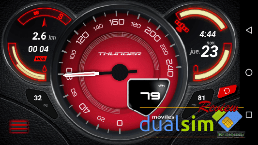

Taambien lo he probado como velocimetro por GPS y me ha gustado un monton:
Casi es mas real la velocidad marcada por GPS que la del cuentakilometros del vehículo. Solo hay una diferencia de +/- 5 km/h de mas en el cuentakilometros de mi furgo. O sea, considero mas precisa la velocidad por GPS...
Y despues de esta anecdota con el uso del GPS resumo: AllCall aún tiene que pulir mas sus GPS. No es que sean malos, es que no son "finos" y les veo pobres de recepcion de señal.

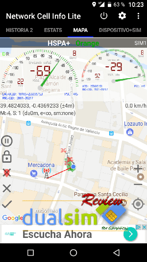

RED (WIFI, DATOS Y COBERTURA)
Y ahora vamos a ver como se porta en cuestion de redes. Como siempre empiezo por el analisis de la wifi, siguiendo este esquema:

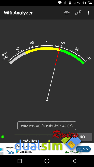

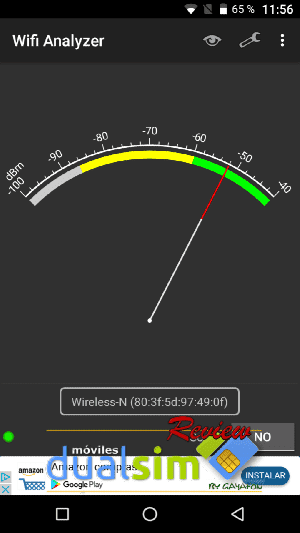

  1. Calidad de la señal al lado del router
  2. Calidad de la señal a unos tres metros, con dos paredes de por medio
  3. Calidad de la señal a unos nueve metros, con cuatro paredes y mas obstaculos.
Lo bueno que tiene el AllCall Rio S, para su precio, es que puedes usar redes Wifi tanto en 2,4 Ghz, como en 5 Ghz. Vamos, primero a ver como se comporta con la banda 5G (llamada AC)

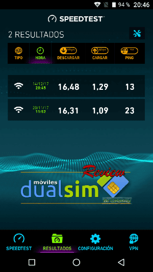

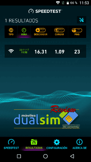

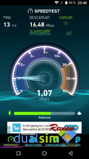

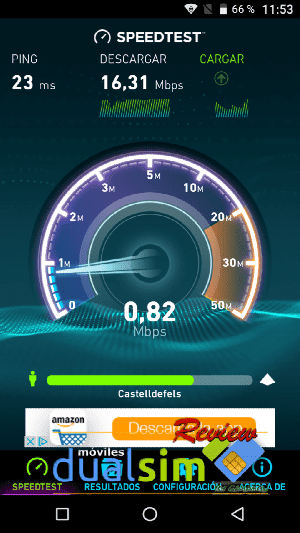

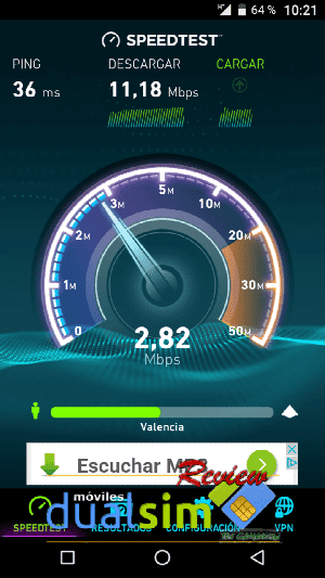

Vaya pues parece que la señal es bastante buena. A ver lo rápida que es:
Siempre lo he dicho: estoy limitado por el caca router que tengo (hasta que pete no lo cambio... Y el jodio aguanta). O sea, con respecto a otras pruebas que realizo en otros moviles, el 3G S se comporta muy bien.
Ahora a ver como "anda" en 2.4 G (recordad los puntos de arriba):
Ah, pueeess... Buen sabor de boca me está dejando... A ver la velocidad:
Aunque hay poco diferencia, el 2,4 G (wifi N), el resultado es un poco mejor pero ambos estan muy bien... Buena wifi tiene este AllCall Rio S...

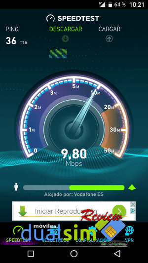

En cuanto a la velocidad en conexion de datos (4G/3G), no me puedo quejar:
Mira que he intentado dividir entre señail 4G y señal 3G pero me era imposible en la zona donde vivo. Tan pronto me salia el simbolo de 4G que se pasaba a H+... Asi que lo he hecho sobre la marcha y ha predominado mas la cobertura 3G:
No me puedo quejar. En este aspecto el Rio S se defiende bastante bien.

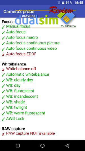

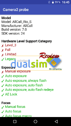

No hace mucho descubrí una app que me "decía" las posibilidades que tenía las camaras de los moviles. Esta app se llama "Camera2 Probe".
Para no liaros mucho (explico como funciona esta app en un hilo aparte que ya dejaré el enlace) lo que sale en verde es lo que la camara puede hacer mientras que lo que está en rojo son funciones capadas o no disponibles.

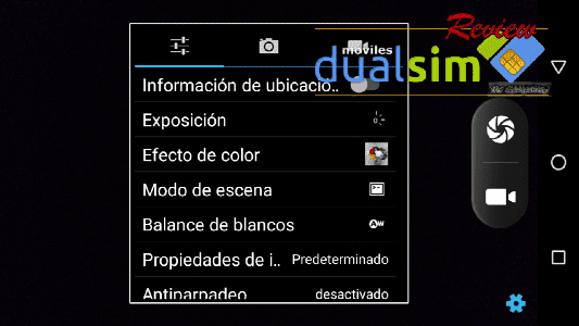

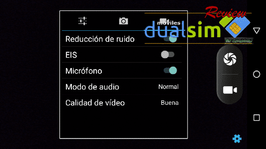

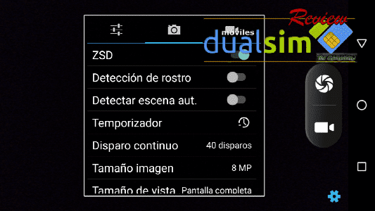

Antes de ver las fotos que realiza vamos a su interfaz... Simple y sin muchas configuraciones, la camara del Rio S se me antoja justa en este aspecto:

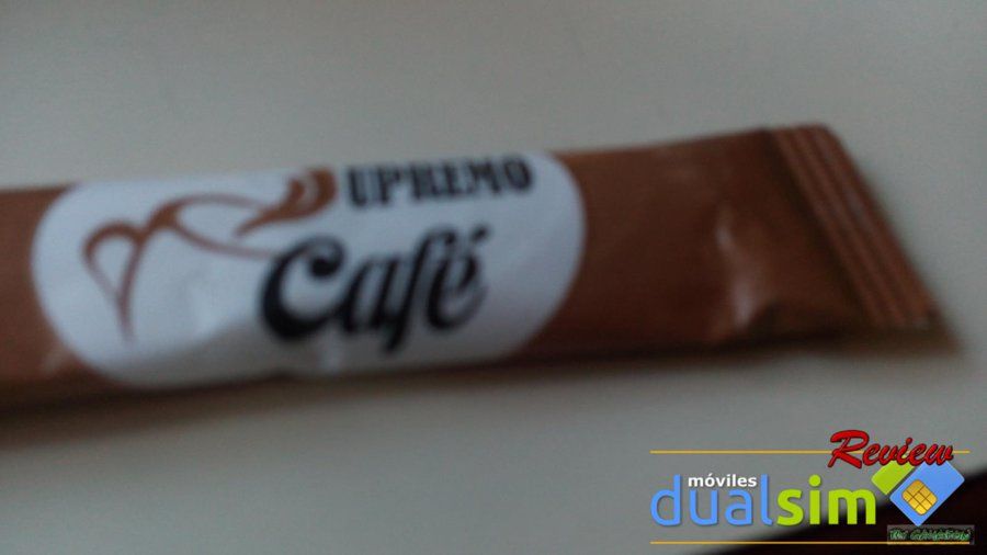

Pero con esta camara apenas puedes hacer macro. la distancia focal es demasiado alta para poder hacerlo. aqui el ejemplo de cuando he querido hacer una foto de cerca:
Al parecer, no permite hacer fotos de tan cerca... Y como carece de modo manual, esto es lo que hay...

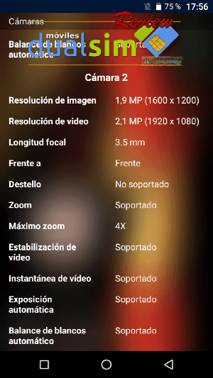

La camara selfie tampoco es una maravilla y podría comparse a las camaras de hace un par de años de los modelos básicos (o no tan básicos):
Mira tu por donde, tiene mejor distancia focal que la principal... Con esta si se pueden hacer casi fotos en macro, aunque se ven como se ven...
En cuanto al video... Pues se defiende...

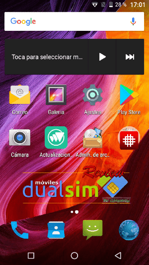

SISTEMA (ANDROID OS)

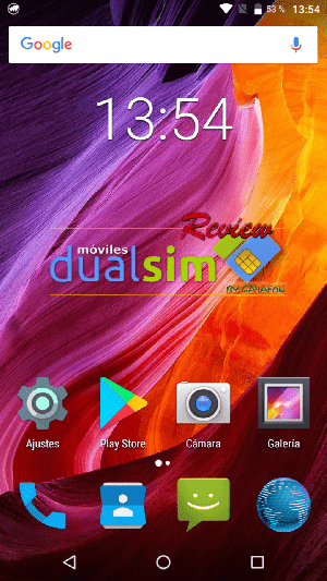

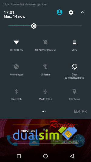

No me voy a extender mucho en este apartado ya que, el Rio S, viene bastante limpio de aplicaciones y de funciones en los ajustes...
La interfaz del AllCall Rio S es android puro y, como he dicho, el sistema viene con lo justito (el Google Play y los servicios de Google)...

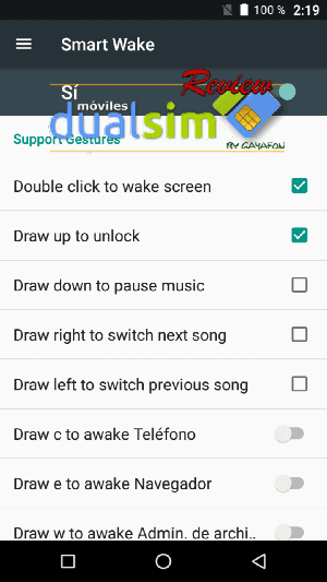

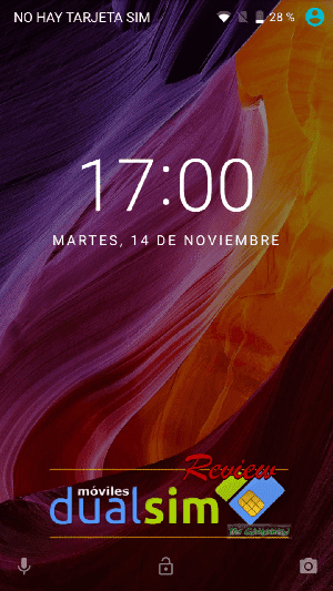

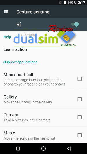

Solo resaltaré El apartado de gestos y poco mas...
Estos gestos se utilizan usando el sensor de proximidad. Tengo activado el desbloqueo pasando la mano por delante del sensor pero, curiosamente, tienes que enceder la pantalla para desbloquearlo...
Estos son los gestos en pantalla... yo tengo activado el doble toque para despertar la pantalla y el deslizar hacia arriba para desbloquear (este funciona con la pantalla apagada)... Son algo toscos, ya que, aunque funcionan correctamente, debes de pulsar con firmeza en la pantalla para que se ejecuten (el touch es menos sensible de lo que yo estoy acostumbrado)...
Y como último apartado nos encontramos con unos ajustes simple de la barra de navegacion:
La ventaja que tiene esta barra virtual es que podemos desactivar e instalar una que sea personalizable, por ejemplo...

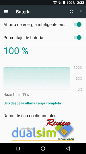

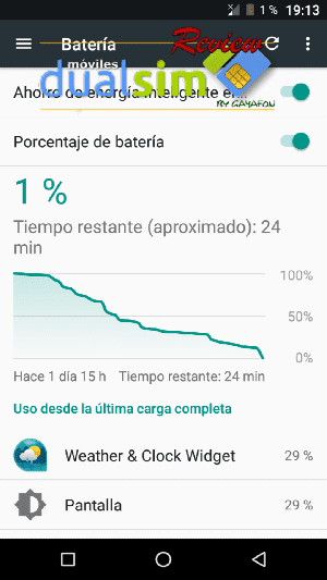

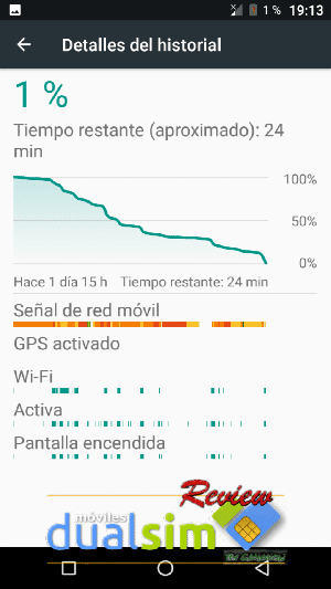

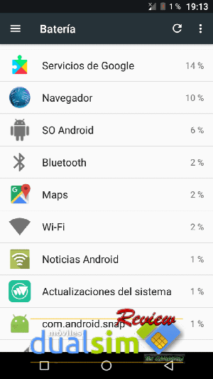

Y este ha sido el resultado, desde el 100% hasta el 1%:
Desde el 100% hasta el 73%, han sido unos 7 horas inactivo (estaba durmiendo). Eso si, desde el 73% hasta el 52% tan solo habian pasado 4 horas y se notó el uso.
Del 52% al 25% pillas otras 6-7 horas de sueño (inactivo) y del 25% al 1% me pasó algo bastante curioso (y mosqueante). Al pasar la barrera del 10%, el porcentaje de la batería cayó, alrededor de un 1% por cada 3-4 segundos, quedándose fijo en el 1%. Me temo que tiene un pequeño bug al controlar el porcentaje por debajo del 10%, ya que, aguantó, en el 1%, un rato.
Al final de la prueba le saqué 1 dia y 15 horas de uso. con unas 5 horas de pantalla entre el porcentaje mas alto de uso, junto con el wifi.

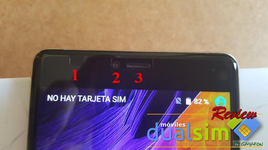

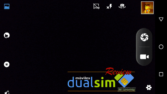

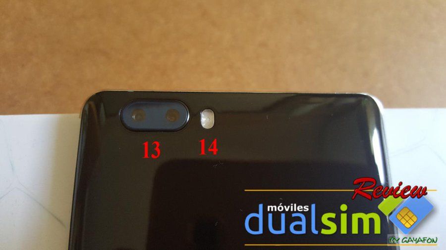

Me sorprende lo de la doble cámara en un móvil de estas características, realmente saldrán buenas fotos con esa resolución? :sweatsmile:
Si es como la del hermano pequeño (Rio 3G), yo diria que cumple para el precio que tiene... aqui una foto con la camara del Rio 3G
