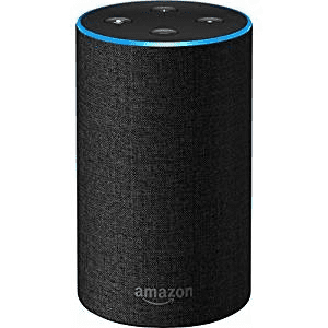

Hola chic@s. Éstas navidades un amigo a comprado un Amazon echo. Sigue los pasos de configuracion y cuando llega a meter su clave WIFI, le dice : Fallo en el registro.
Pensaban que sería fallo del aparato, llamó a Amazon y le entregaron otro. Pero sigue el mismo error.
Me dice ha ido a otra casa con distinto router y el error persiste.
¿ Alguien que lo tenga y pueda aclararme un poco que es lo que hace mal ?. Un problema añadido, es que está lejos de donde resido y no puedo hacerlo yo.
Gracias.

!! Vaya !! . Fíjate que cosa mas simple. Dice tenía el aparato Alexa pegadito al router, y donde fue, igual. Y hay que tenerlo a poco mas de dos metros.
Eso, y que la configuracion la ha realizado desde un Ordenador en vez desde el movil.
Y ya le funciona.
Vaya cosas:fearscream:.
Nunca te acostaras sin aprender algo nuevo.:tearsofjoy:
