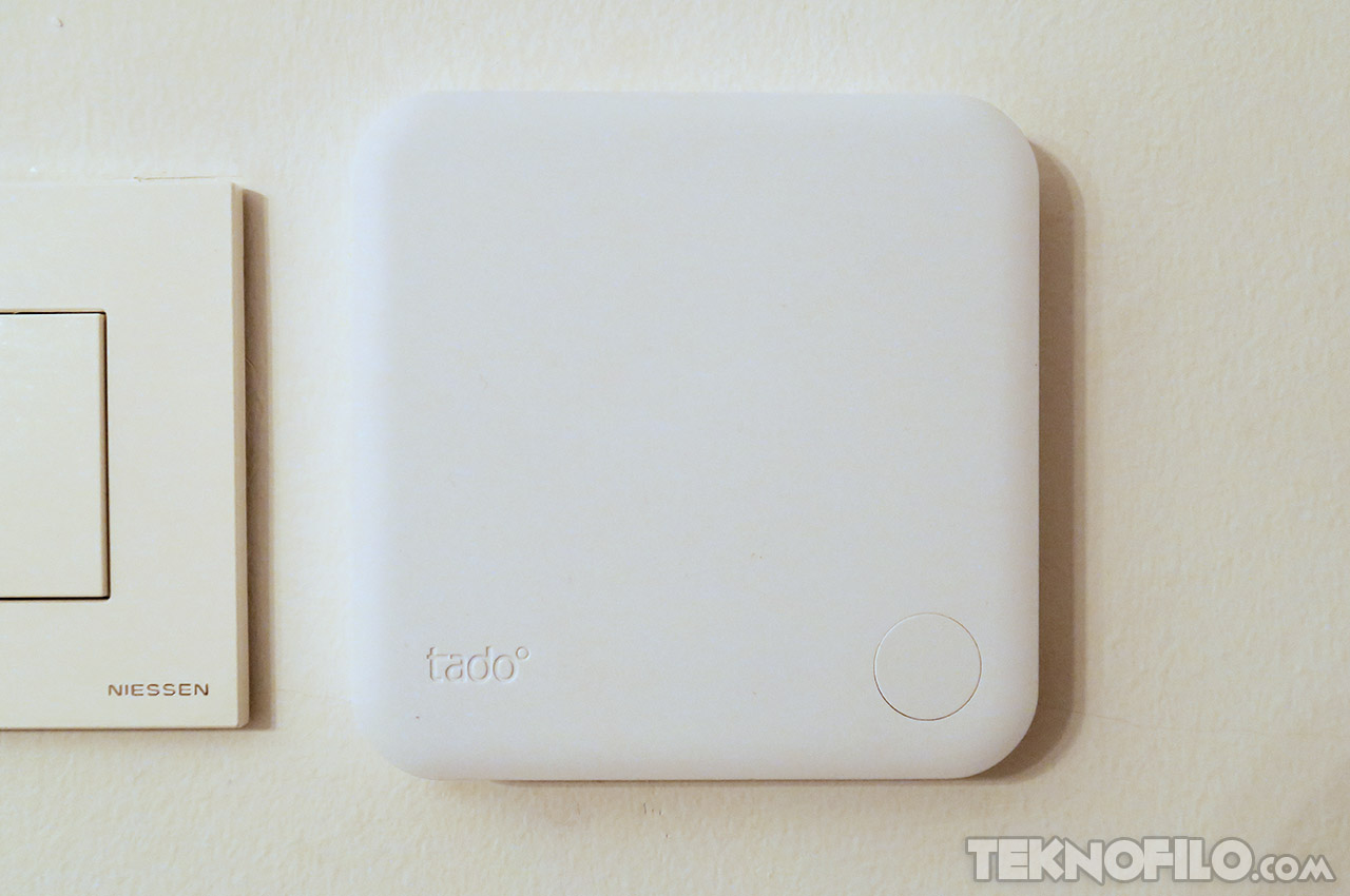

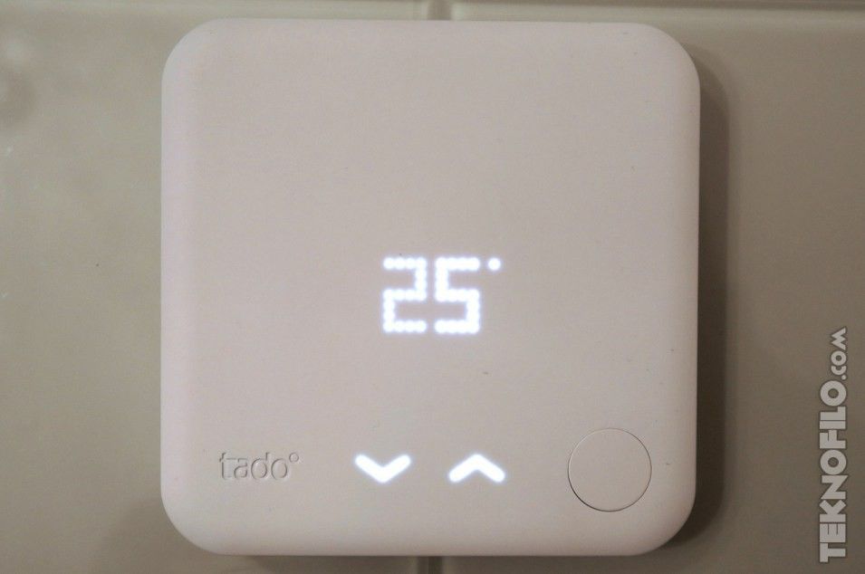

Diseño e instalación
Los termostatos convencionales suelen contar con una pantalla de cristal líquido más o menos grande, según las probabilidades de programación que tenga, y múltiples botones para establecer la temperatura, seleccionar el día de la semana, etc.

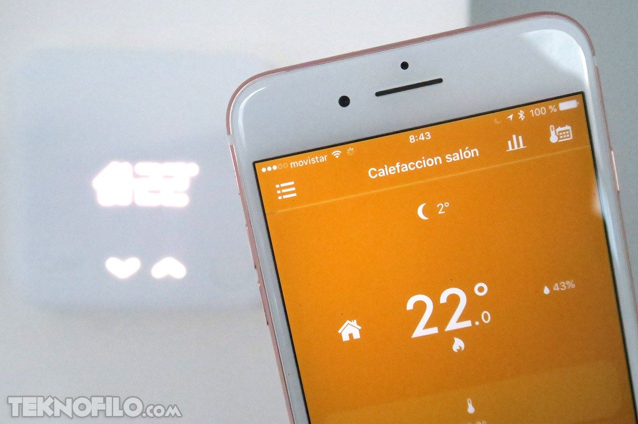

Sin embargo, el termostato inteligente de tado° presenta un diseño moderno y minimalista, consistente en una caja cuadrada, de color blanco, con esquinas redondeadas y un único botón en la esquina inferior derecha del frontal.
Aparentemente no cuenta con ninguna pantalla pero, si apretamos el botón de la esquina inferior derecha, la superficie del termostato se ilumina y podemos ver la temperatura actual y ajustarla manualmente.

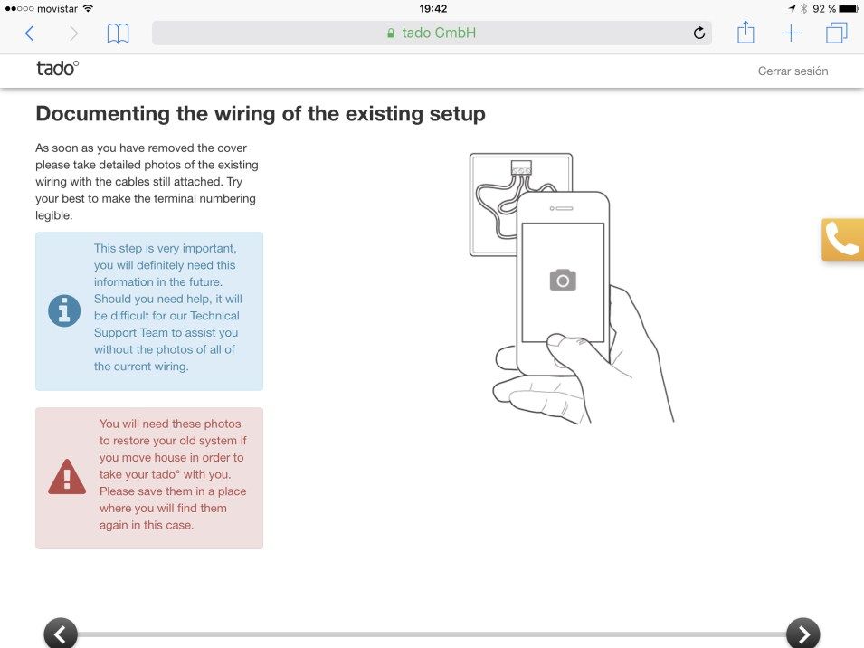

Antes de entrar a analizar el funcionamiento del termostato, me gustaría comentar cómo es el proceso de instalación del equipo. El proceso está totalmente guiado y se realiza siguiendo las instrucciones que aparecen en la página web.
El primer paso del proceso es identificar nuestro modelo de caldera y termostato actual y, a partir de ahí, la página web ofrece instrucciones totalmente personalizadas en función de tus dispositivos actuales. La instalación consta de dos elementos: el bridge de conexión a Internet y el termostato inteligente

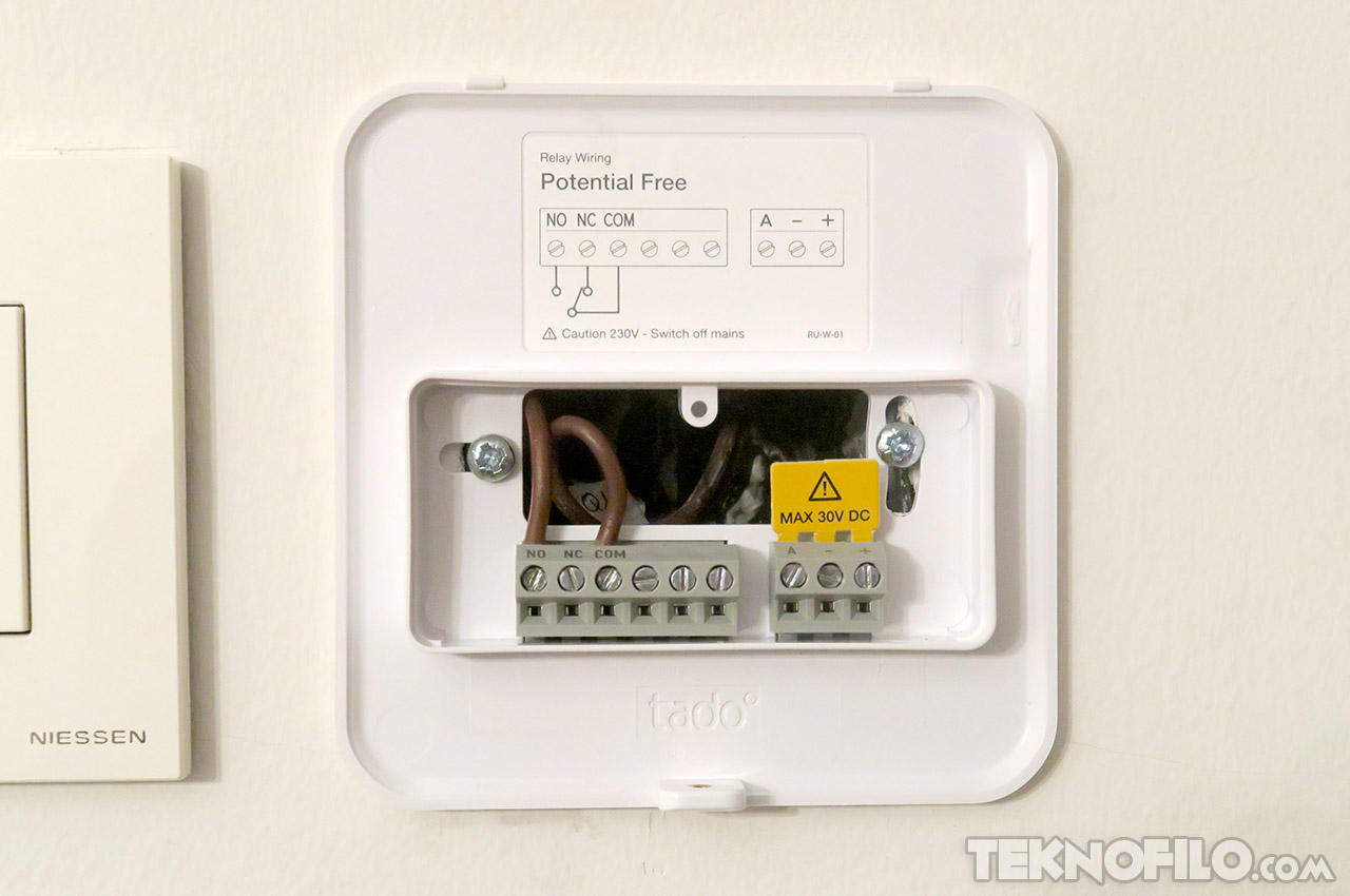

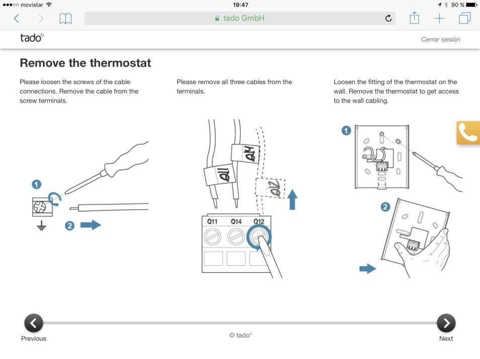

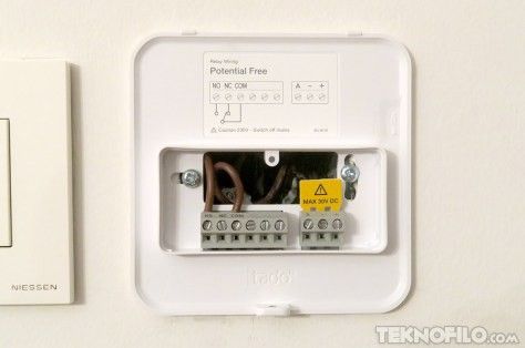

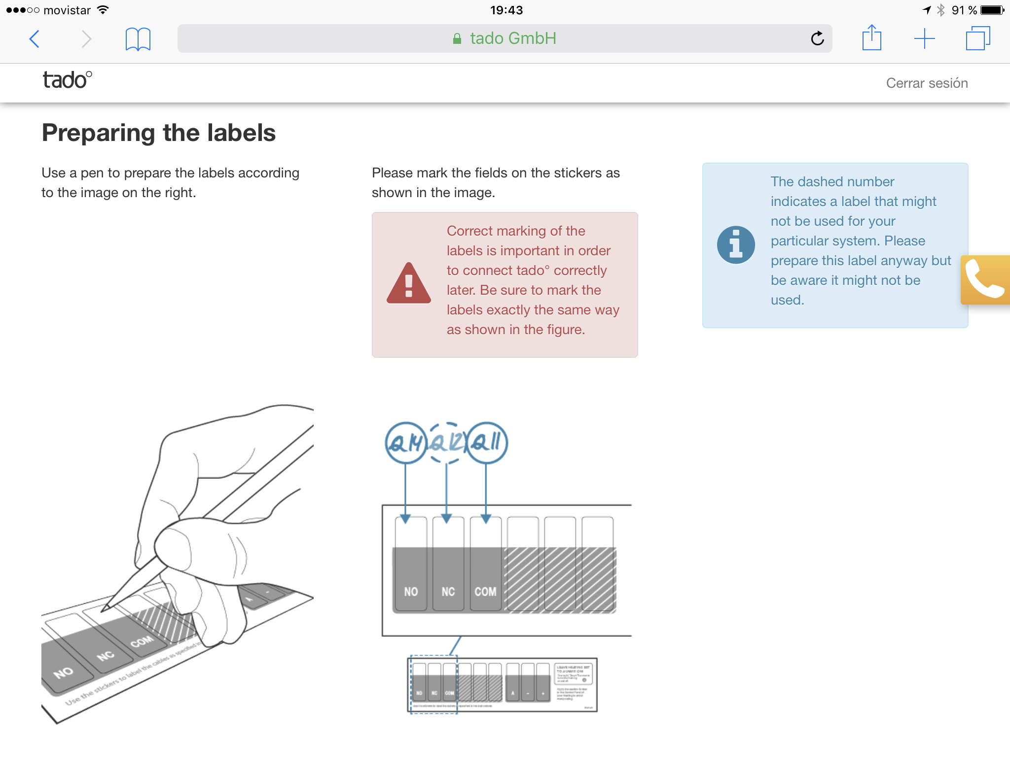

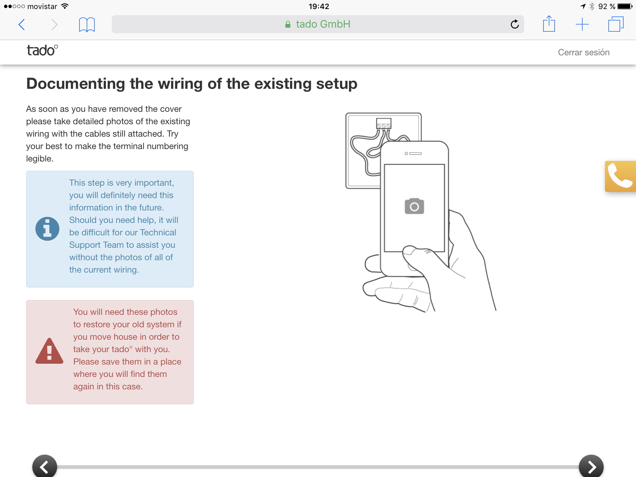

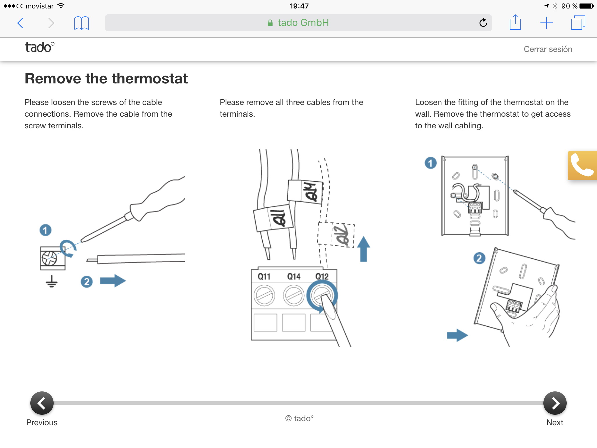

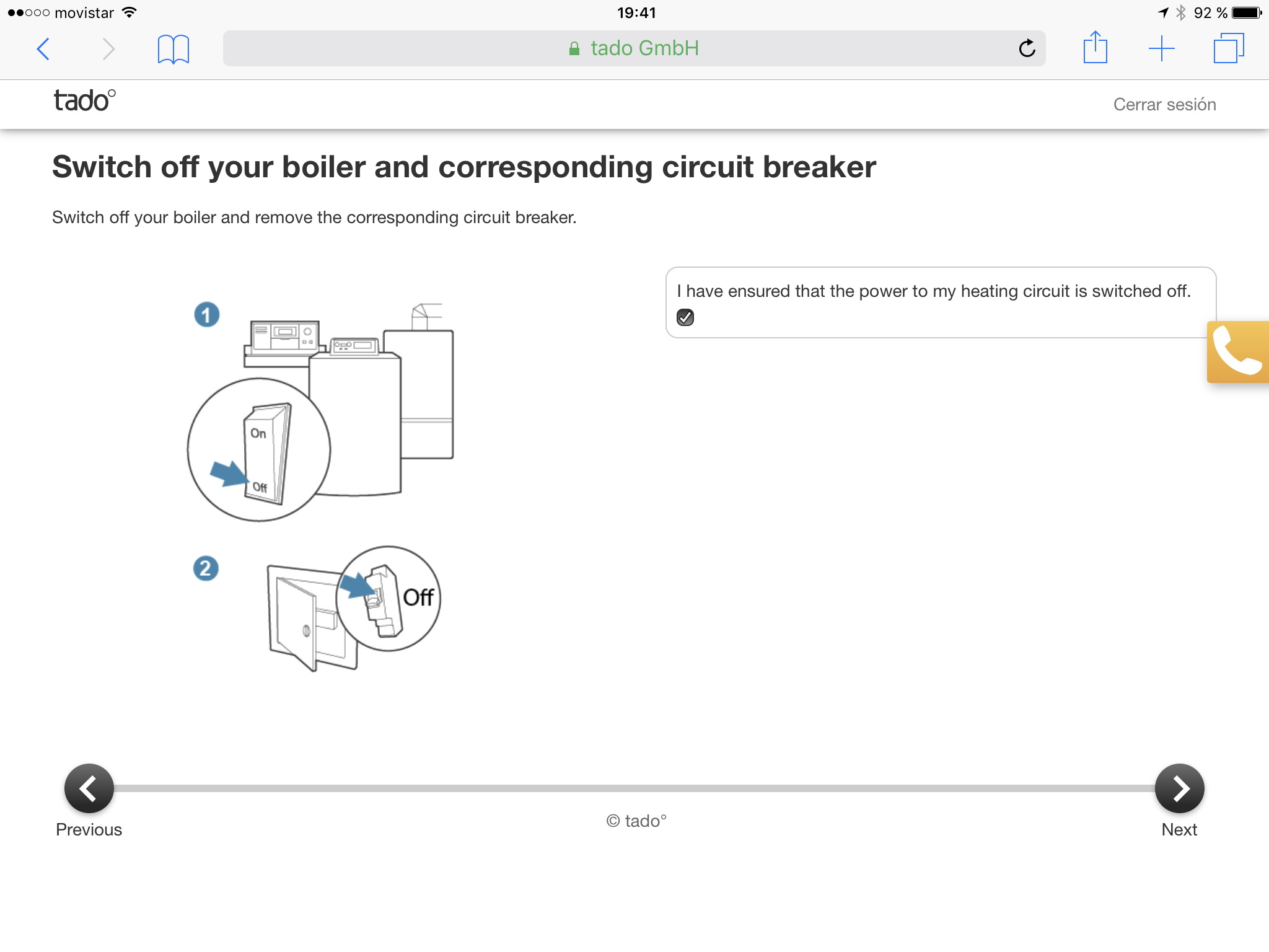

El proceso de instalación del bridge y el termostato es bastante sencillo y, si lees con detenimiento las instrucciones de cada paso y prestas atención a los dibujos, no tendrás ningún problema para completar la instalación con éxito aunque no seas precisamente un manitas. tado° también ofrece un servicio de instalación a domicilio, en caso de que no tengas mucha confianza en tus habilidades.
Las instrucciones explican incluso cómo debes etiquetar los cables al desmontar el termostato actual para que, al colocar el nuevo, sepas exactamente dónde va cada cable. También te recuerdan que tomes una foto de tu configuración actual, por si en algún momento tienes que volver a tu termostato de siempre.

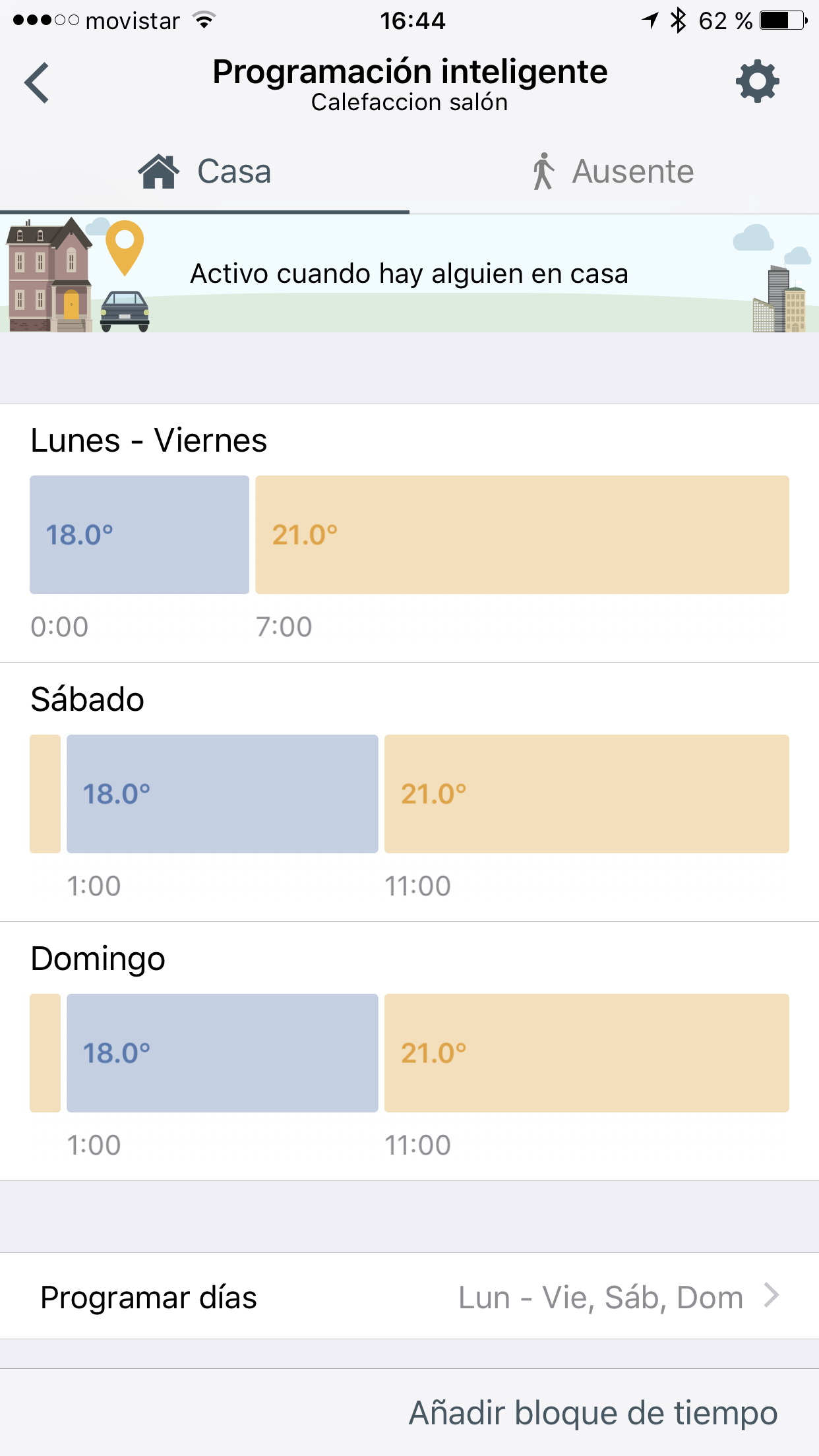

El primer paso en la configuración del termostato es la configuración del tramo horario en el que estamos durmiendo cada día de la semana, para fijar dos temperaturas objetivo: una cuando estamos en casa despiertos (21ºC en mi casa) y otra cuando estamos dormidos (18ºC en mi casa).
A diferencia de otros termostatos, aquí no es necesario indicar los tramos horarios en los que estamos fuera de casa, ya que tado° lo detecta automáticamente a través de la ubicación del teléfono móvil — siempre que la app tado° esté instalada en dicho móvil y asociada a nuestra cuenta tado°.
ai2.wp.com_www.teknofilo.com_wp_content_uploads_2016_12_2016_11ca1134185f34bc0c0988ae9cbc00164.jpg
ai2.wp.com_www.teknofilo.com_wp_content_uploads_2016_12_2016_1bd8807a92b68fa3e3ef79d03fb7163b4.jpg
ai1.wp.com_www.teknofilo.com_wp_content_uploads_2016_12_2016_1f2d9aef32c53b715156389a4f63ba00d.jpg

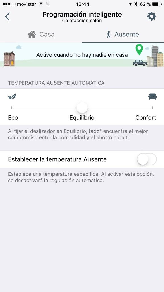

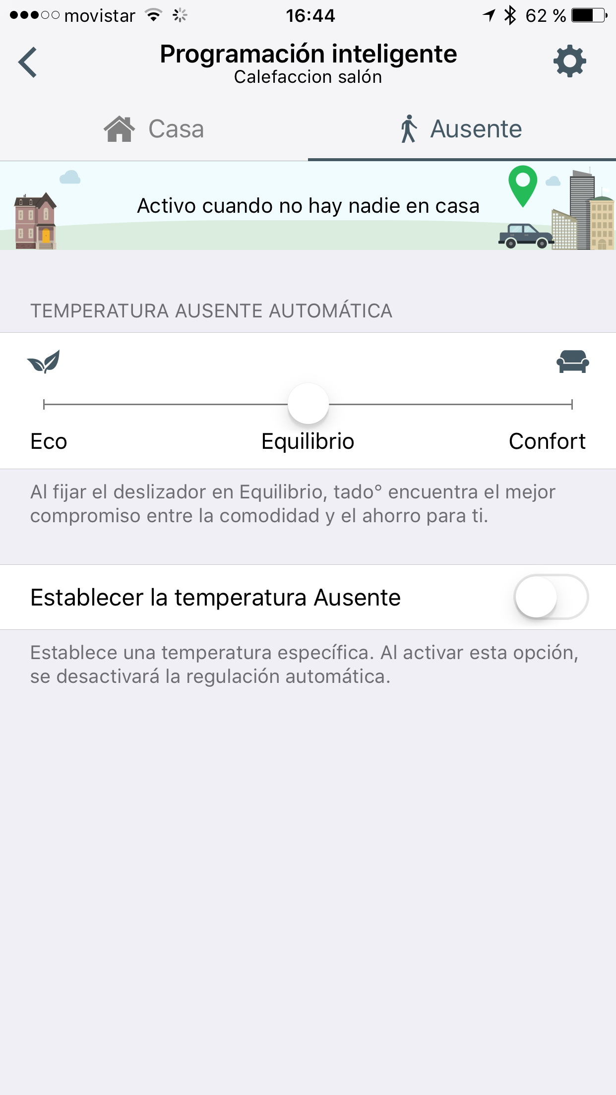

De hecho, ni siquiera es necesario fijar la temperatura objetivo cuando estamos ausentes, ya que el termostato tado° es capaz de determinar automáticamente la temperatura óptima e ir variándola en función de lo cerca o lejos que estemos en casa.
El termostato también aprende cómo de rápido se calienta la casa, con objeto de empezar a calentar la casa con antelación cuando detecta que nos estamos acercando.
Por ejemplo, el termostato ha fijado que la temperatura objetivo cuando no estoy en casa es de 18.4ºC. Cuando salgo de casa por las mañanas (o en cualquier otro momento del día) la calefacción deja de funcionar mientras la casa está por encima de dicha temperatura.

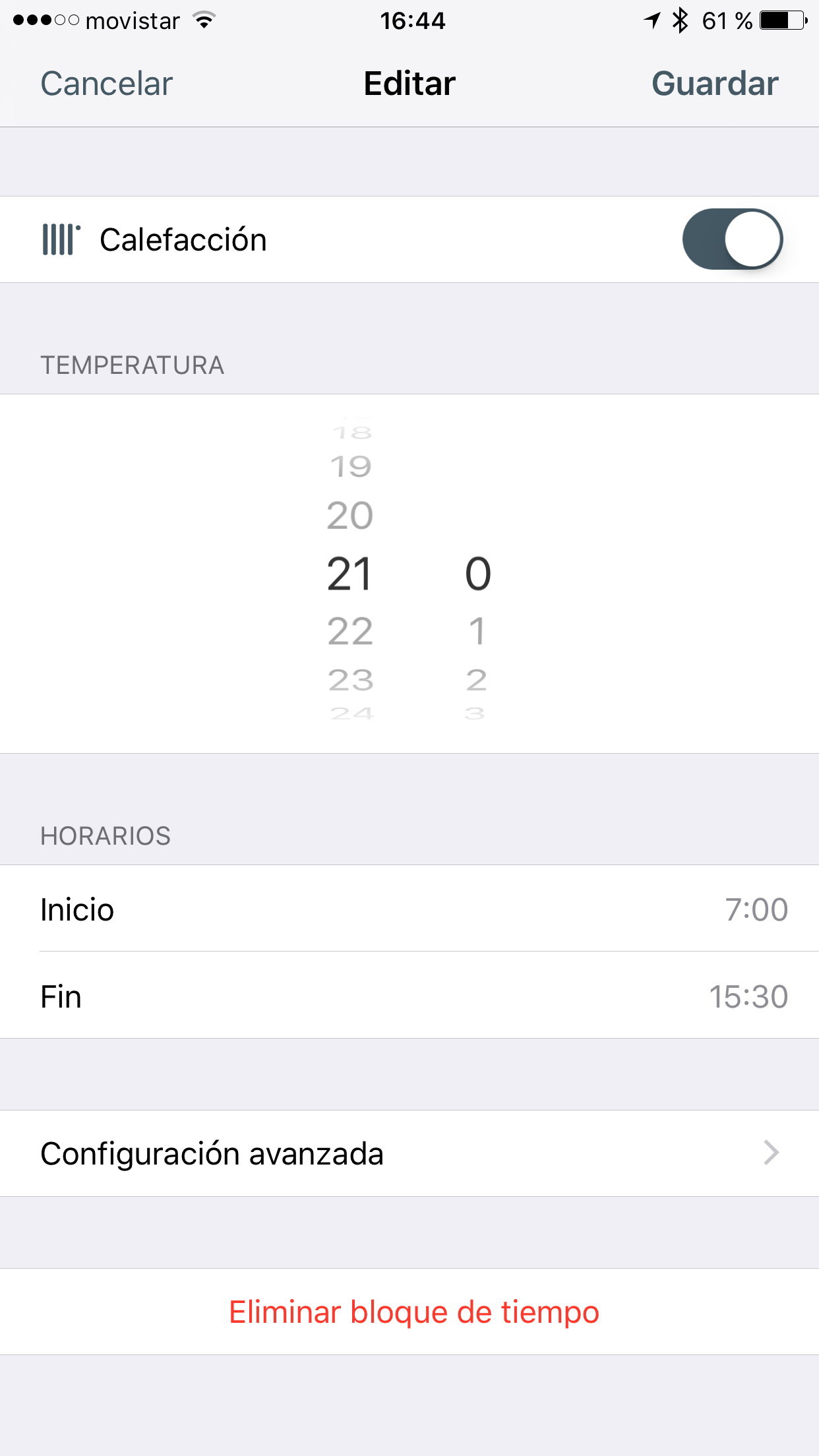

Si tanta inteligencia artificial te asusta, también puedes prefijar la temperatura objetivo de la casa cuando estás ausente, en lugar de que sea el propio termostato el que la fije.

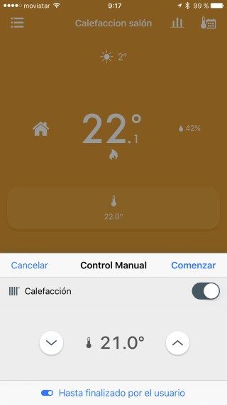

ai2.wp.com_www.teknofilo.com_wp_content_uploads_2016_12_2016_124d2d7adf99669c982f3dd5d20481ffd.jpg Este modo manual puede ser activado durante un tiempo (por ejemplo, 2 horas), hasta que ocurra el siguiente cambio automático o hasta que el usuario deshabilite el modo manual.
Podemos activar el modo manual tanto desde un smartphone autorizado con la app tado°, o en el propio termostato inteligente.
Actualmente cualquiera que instala la app en su dispositivo móvil y asocia su cuenta al termostato, se convierte en un administrador, por lo que puede cambiar la programación del termostato a su antojo.

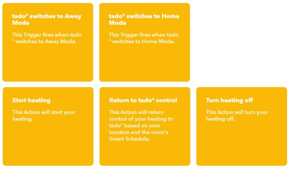

Un paso más en la automatización gracias a la plataforma IFTTT
Si eres un auténtico friki de la automatización te alegrará saber que el termostato inteligente de tado° es compatible con IFTTT, de forma que puedes configurar acciones complejas que involucren el envío de notificaciones, la activación en función de eventos de agenda, la interacción con cámaras de seguridad, etc.
ai1.wp.com_www.teknofilo.com_wp_content_uploads_2016_12_ifttt_71ca72847a4ac5465dbec1d62052ed21.jpg
Triggers (primera fila) y Acciones (segunda fila) de tado° en IFTTT
En mi caso, he configurado algunas reglas para que, si el termostato detecta en la agenda que un día entre semana es festivo, el tramo horario en el que estoy “despierto” no comience a las 7 de la mañana sino a las 11.
Otra regla con la que he jugado tiene que ver con la cámara de seguridad con reconocimiento facial Netatmo. He configurado que, si detecta mediante reconocimiento facial que entra en casa una persona en concreto (que no tiene instalada la app), se encienda la calefacción.
Lamentablemente la lista de disparadores y, sobre todo, de acciones disponibles con IFTTT es todavía limitada y se echan de menos más opciones de personalización. No es posible, por ejemplo, establecer una acción que fije manualmente una temperatura objetivo durante un período de tiempo.

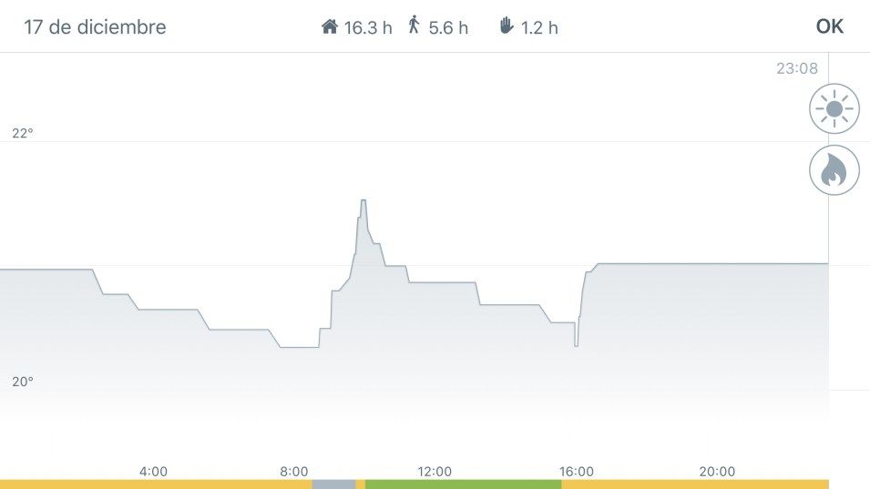

Informes diarios de uso de la calefacción
La aplicación muestra gráficas de la evolución de la temperatura en casa, y podemos ver en cada momento si había alguien en casa, si la calefacción estaba activa y cuál era la temperatura objetivo que ha marcado el termostato en cada momento.
ai2.wp.com_www.teknofilo.com_wp_content_uploads_2016_12_2016_1082eb181af64ae1de0e3b2bd56121204.jpg
Echamos de menos informes más avanzados donde podamos ver cuántas horas al día ha estado activa la calefacción, por ejemplo, y estimaciones de ahorro más precisas.
