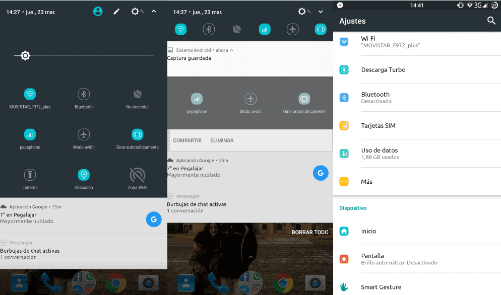

Como me pasa a mi y a mi Blackview R7, muchos no tendremos la posibilidad de tener Android 7.0 como futuras actualizaciones en nuestro terminal, pero eso no nos impide que al menos podamos tener su apariencia
¿QUÉ NECESITAMOS?

2- Instalación del módulo N-Ify, que nos cambiará la apariencia de nuestro Android a Android 7.0. Pincha aquí para descargar!
3- Una vez instalado, abre la aplicación Xposed >> Activas el módulo N-ify>> y editáis las opciones a vuestro gusto.
