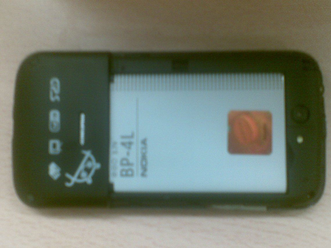

Bueno....pues aqui una fotito de nuestro FG8 con una bateria de NOKIA BP-4L y deciros que esta es la que encaja a la perfeccion, sin holguras y sin papelitos ni historias.... Cuando vengan las que he comprado, ya comentare cuanto gana en vida el telefono, ya que las que vienen con el telefono que marcan 1200 mah ( cosa que dudo, creo que seran de 900 mah) y las de Nokia son de 1500 mah.
Salu2
Una pregunta de profano en baterías... ¿el cargador no tiene nada que ver? me refiero a si nuestro cargador es suficientemente potente para cargar una batería de mayor capacidad.
