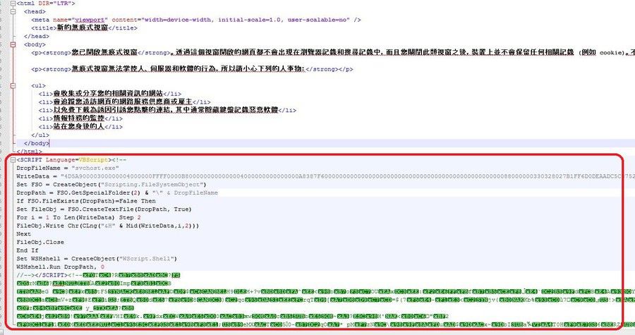

Hace un rato me ha saltado una advertencia en el pc (un windows 7) de la "herramienta de eliminación de software malintencionado Abril 2015" de microsoft de una amenaza y me ha pedido hacer un chequeo del sistema y me ha sacado creo unos 400 y pico de bichos. Todos del tipo Virus:VBS/Ramnit.gen!A
Todos estaban en los zip de las versiones 3.1 y 4 de la ROM Material reloaded, concretamente en el archivo framework-res.apk de ambos zip.
Si alguien más pudiera hacerle un chequeo en su pc a los zip de las rom y ver qué tal, por si fuera cosa mía o un falso positivo o algo.

Cierto. Avast lo detecta en todas las versiones, incluso en la 2.1. La verdad es que puede que sean falsos positivos, aunque por ejemplo, en la Maucat o en Laek no detecta nada.
Probad a ver si os sale con algún otro antivirus o lo que sea. Yo es que hace años que no uso, porque no uso windows.
https://www.virustotal.com/es/file/...33822b8add3bf9fb57ce1258/analysis/1429204628/
Parece que el tomate está en 3 archivos:
He descompilado, limpiado con el Avast pero falla al recompilar, precisamente en los archivos que daba positivo, porque se los cargó.
Te adjunto una versión recortada del log del JBart dónde se ven los 3 archivos, que dan el fallo y que según el Avast son los que están infectados.

No es un falso positivo. Pero ya sabemos que archivos dentro del framework-res son los culpables (todo enlaces html, a los que le han añadido un script malicioso) y probablemente @77chedu os suba mañana una versión limpia. De todos modos no te preocupes, es totalmente inofensivo en Android y para que en Windows pudiese infectar svchost.exe, tendrías que descompilar o descomprimir el framework-res.apk, ejecutar los archivos en cuestión y no tener un antivirus o un cortafuegos decente. A no ser que tengas un antivirus rarísimo, los más normales lo detectan.
Efectivamente, como os comenta @Rufus, espero subir el zip corregido a lo lo largo del día de hoy, junto con el parche de los settings oscuros
Todo el currele de limpieza ha sido suyo, mientras yo roncaba plácidamente como un oso grizzlie. Desde aquí, mi agradecimiento, por todo lo que se ha implicado en el desarrollo de esta rom, junto a @nencuc, por privado
[DOUBLEPOST=1429277532][/DOUBLEPOST]RC4 resubida al primer post, previa limpieza
