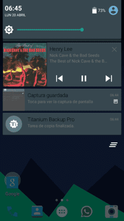

  • Solución alternativa a los controles/notificaciones invisibles en la barra (20/04/15)
Vamos a descargar el módulo monsterUI de Xposed, activamos y reiniciamos. El resultado es éste:
El primer reproductor es Nexmusic, un fork de apollo, que anteriormente no se veía. En el segundo pantallazo podéis ver Spotify. El resultado es tal cual viene el módulo por defecto. No sé si podría sacar una configuración para el fondo blanco, ya que ésta, obviamente pega más si os ponés los ajustes oscuros
Añadido como spoiler al primer posts
