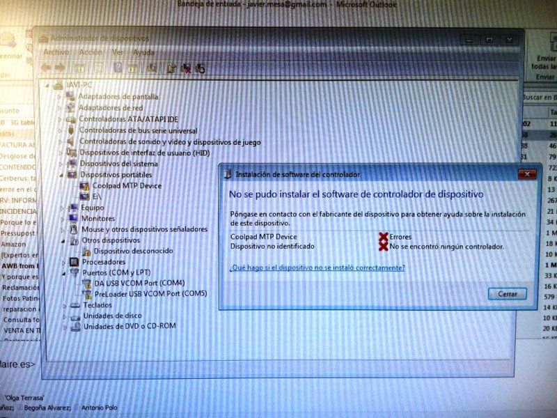

Me dedico à la importación de móviles de China, y este móvil lo tengo desde hare 2 años, así que conozco un poco el tema, y la depuración usb está activada, eso seguro. No soy tan entendido en Windows, pero el problema es que incluso ahora tras la instalación de los drivers ADB me encuentro con este problema (Ver pantallazo adjunto).
Yo no uso windows @xavierme, así que no te puedo decir. Supongo que será cosa de drivers, pero ni idea de cómo va eso en windows. Pero es raro, porque es un tema que ya habría salido en alguna de las versiones publicadas
Lo que sí te puedo decir es que a mi, a veces, no me monta el dispositivo a la primera en el PC pero porque debo tener un poco suelta la conexión micro-usb del teléfono y con según qué cable lo conecte, tengo que sujetarlo o mover un poco para que se conecte y/o cargue
@xavierme. Me imagino que habrás probado otros puertos usb del pc, yo tengo también instalados los drivers mtk preloadler mtkxxx.
A veces y no sé porqué, reiniciando w7 lo reconocía.
Si tienes un backup vuelve a ella e intentas reinstalar la rom., igual se ha cargado mal.
[DOUBLEPOST=1452687079][/DOUBLEPOST]@xavierme. Yo tengo la rom pure aosp y me va bien.

Actualizo por si alguien tiene mi mismo problema. El cambio de cable no ha solucionado el problema, pero los Drivers ADB anteriores de "apa" sí...aunque a medias. Me pide reiniciar el PC y el problema es que entra en bucle. Al reiniciar, detecta el driver, pero pide "es necesario reiniciar" y así varias veces. Alguna solución apa?

Hola, pues tuve un problema con el parche, se quedaba en el logo, así que como no podía iniciar, decidí volver à la ROM anterior que tenía (laek 17) y se solucionó el problema del parche (está claro) pero también el de la conectividad, me conecta el teléfono con el win 7 64 bits sin problema. Así que supongo que era algo de la ROM, aunque apa sí haya podido conectarlo. En cualquier caso, gracias por la ayuda.
