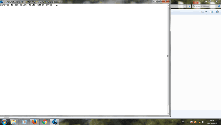

Tengo un system.img abierto en carpetas, pero cuando quiero volver a convertirlo en system.img, me pide el tamaño en bytes
¿De donde cogo el tamaño en bytes?
