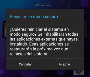

No se si saben que cualquier Android, se puede iniciar en Modo Seguro, igual que Windows, para poder desinstalar app que no se pueden de forma normal o buscar algún virus que nos den problemas.
Android cuenta con un “modo seguro” donde el sistema operativo se carga sólo con las aplicaciones del sistema, sin ninguna aplicación ni proceso adicional.
Para ello simplemente abrimos el menú de apagado con el botón “Power” y dejamos pulsado el dedo sobre “Apagar”. Automáticamente nos aparecerá una nueva ventana desde donde nos indica que vamos a arrancar el equipo en modo seguro.
www.redeszone.net_app_uploads_2014_05_Android_modo_seguro_ransomware_foto_1_300x257.png
Aceptamos y esperamos a que vuelva a cargar Android, esta vez sin software adicional.
Luego allí en Aplicaciones buscamos la que deseamos desinstalar.
Es posible que no podamos desinstalar la aplicación correctamente o, de hacerlo, que al reiniciar se vuelva a instalar automáticamente. Esto se debe a que el virus o software no deseado tiene permisos administrativos en nuestro sistema.
Debemos acceder a Ajustes > Seguridad > Administrador de dispositivos y comprobar todas las aplicaciones que tienen aquí una entrada. Si encontramos la aplicación maliciosa simplemente debemos desmarcarla y volver al paso anterior para comprobar que se desinstala correctamente.
Al reiniciar se cargará con todas nuestras app como siempre y ya no estará instalado lo que nos molesta.
