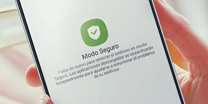

El modo seguro en Android es un tipo de inicio limitado del sistema que solo carga las aplicaciones básicas y esenciales, similar a cuando enciendes tu dispositivo por primera vez.
En este modo, todas las aplicaciones que hayas instalado y no sean de sistema no se cargarán. Sus iconos aparecerán en gris y no podrás usarlas. Lo mismo sucede con los widgets, que solo mostrarán sus sombras en el escritorio.
¿Para qué sirve esto? Es un método sencillo para detectar errores provocados por alguna aplicación que instalaste o actualizaste recientemente. Si tu dispositivo va lento, se reinicia solo, falla o se queda colgado, el modo seguro te ayudará a identificar si la causa es alguna app de terceros.

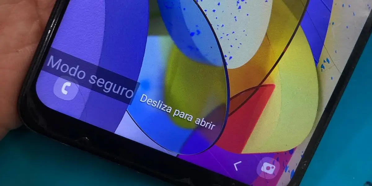

Puedes acceder al modo seguro de dos formas: con el dispositivo apagado o encendido, lo que garantiza que siempre puedas usarlo, incluso si tu móvil no inicia normalmente.
Si tu Android está apagado:
  • Presiona el botón de encendido.
  • Cuando aparezca la animación de inicio, mantén presionado el botón de bajar volumen hasta que la animación termine.

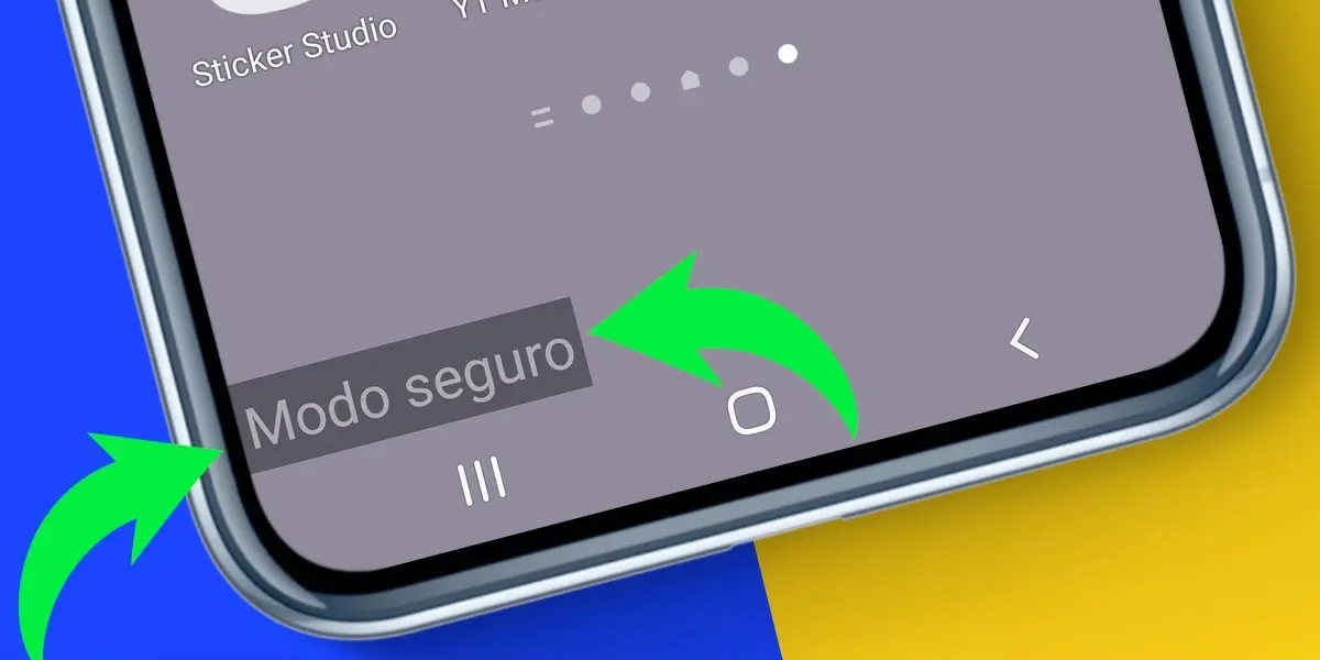

  • El móvil iniciará en modo seguro, indicado con un mensaje en la parte inferior de la pantalla.

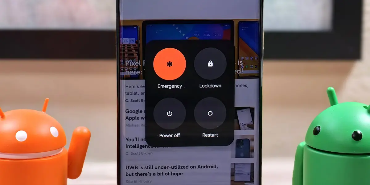

  • Mantén presionado el botón de encendido hasta que aparezca el menú de apagado/reinicio. En algunos modelos, puede que debas presionar encendido + subir volumen.

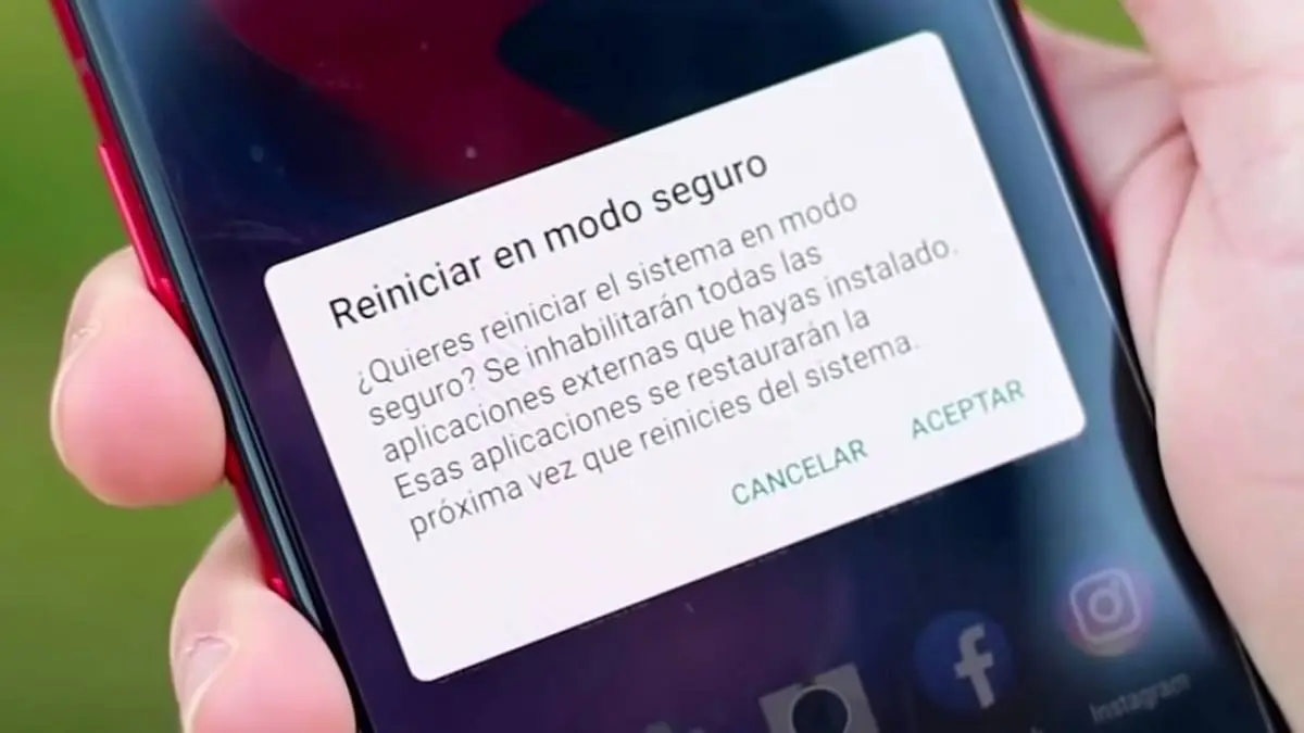

  • Mantén presionado el icono “Apagar” o “Reiniciar”.
  • Confirma que quieres iniciar en modo seguro cuando aparezca la ventana emergente.
