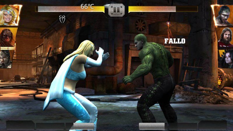

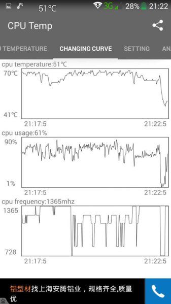

                      Hola les voy a contar mi experiencia mi teléfono se brickeo después de jugar mortal kombat X por una hora, como el teléfono era nuevo lo cambiaron, pero quede con la sensación que el problema se género por exceso de temperatura, usando el CPU temp temp, se ve que el procesador rápidamente escala hasta los 66 grados[mtk 6592M] , me gustaría que compartieran su experiencia con respecto a la temperatura de la CPU. Saludos.
