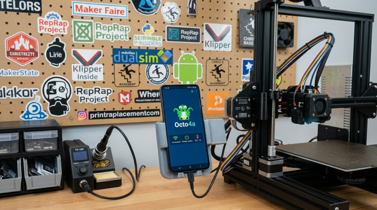

Qué adaptador USB necesitas​
La impresora suele utilizar un conector USB tipo B, Micro-USB o USB-C, mientras que el teléfono puede tener Micro-USB o USB-C. La conexión habitual es:
Smartphone → adaptador OTG → cable USB → impresora 3D
Si quieres cargar el teléfono mientras está conectado a la impresora, necesitas un adaptador OTG con alimentación externa o un hub USB compatible con carga simultánea.
Sin embargo, no todos los adaptadores USB-C multipuerto funcionan correctamente en este escenario. Algunos cargan el móvil, pero no exponen el puerto USB como host; otros alimentan la impresora a través de los 5 V del cable y pueden provocar reinicios o interferencias.

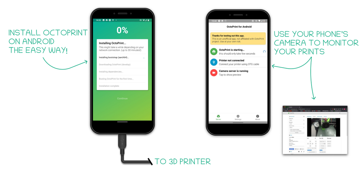

Arquitectura recomendada: Octo4a​
Para la mayoría de usuarios, Octo4a es la mejor opción. El proyecto permite instalar OctoPrint en Android mediante una aplicación que incorpora un controlador USB propio, por lo que no es necesario rootear el teléfono. También ofrece soporte para la cámara integrada y acceso a la interfaz web de OctoPrint.github
Instalación paso a paso​
  1. Descarga Octo4a desde la sección oficial de versiones de GitHub: Octo4a Releases.
  2. Activa temporalmente la instalación de aplicaciones desde fuentes externas.
  3. Instala el archivo APK.
  4. Abre Octo4a y pulsa Install OctoPrint.
  5. Concede los permisos de almacenamiento y USB que solicite la aplicación.
  6. Espera a que descargue e instale OctoPrint.
  7. Conecta la impresora mediante el adaptador OTG.
  8. Acepta el permiso para que Octo4a acceda al dispositivo USB.
  9. Inicia el servidor OctoPrint.
  10. Introduce en el navegador de otro dispositivo la dirección IP mostrada por Octo4a, normalmente con un puerto similar a 5000.
La primera instalación puede tardar bastante porque Octo4a descarga y prepara los componentes de OctoPrint. El repositorio oficial indica que se necesita conexión a Internet durante este proceso.

Cámara y monitorización​
Octo4a puede utilizar la cámara del propio teléfono para observar la impresión y crear timelapses. Coloca el móvil en un soporte firme, evitando que quede directamente encima de la cama caliente o junto a la electrónica de potencia.
Una configuración razonable para una red doméstica es:
  • Resolución: 640 × 480.
  • Frecuencia: 5-10 FPS.
  • Cámara trasera si ofrece mejor enfoque.
  • Brillo de pantalla reducido o pantalla apagada.
  • Teléfono conectado a la red Wi-Fi de 2,4 GHz si la impresora está alejada del router.
No es necesario publicar directamente el puerto de OctoPrint en Internet. Para acceso remoto, utiliza una VPN, una red privada segura o un servicio especializado. Abrir el puerto del servidor al exterior puede exponer el control de la impresora y de la cámara.
