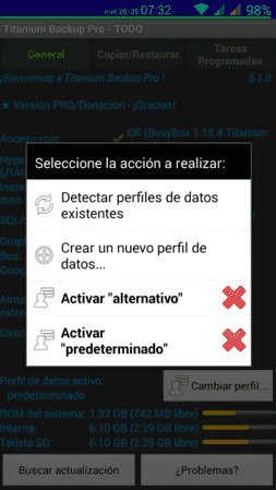

Desinstala e instala whatsapp. Para tener 2 whatsapp diferentes asociado cada uno a un número y SIM diferente usa el Titanium backup. Se necesita root.

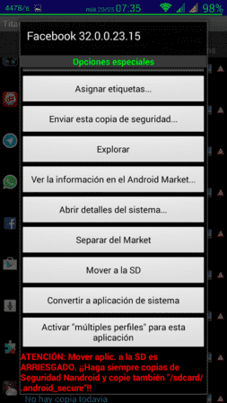

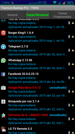

En cambiar perfil crea 2 perfiles diferentes. Luego ir a copiar restaurar y mantener pulsada la aplicación sobre la que queramos tener doble perfil y seleccionar activar múltiples perfiles. Cuando iniciemos whatsapp con un perfil nos pedirá que metamos los datos del teléfono como al principio de su instalación y cuando cambiemos de perfil y ejecutemos de nuevo whatsapp nos lo volverá a pedir y lo haremos para el número alternativo.
Solo recibiremos los whatsapp del perfil que tengamos activo, por ejemplo los whatsapp sel trabajo si activamos el teléfono del trabajo a unas horas determinadas y para los del teléfono personal tendremos que cambiar el perfil y no recibiremos whatsapp del trabajo fuera de las horas de trabajo.
Ahí van unas capturas.
