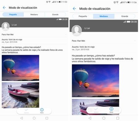

Como decía antes, con Android Nougat se ha acabado el tener que recurrir apps de terceros o al root para modificar los DPI, ya que en los propios ajustes tenemos esta opción. Si eres uno de los afortunados que tienen un dispositivo con Android 7.0 o superior, lo único que tienes que hacer es ir al apartado de Ajustes.

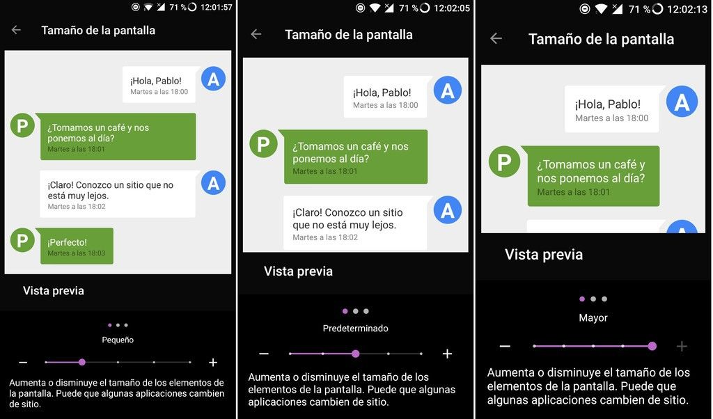

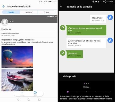

Una vez en él, ingresa en la parte de pantalla y busca 'Tamaño de pantalla'. Ojo, es diferente del tamaño de fuente, que sólo modifica el tamaño de letras y números. Dependiendo de la marca del terminal, una vez dentro de 'Tamaño de pantalla', tendrás un mínimo de tres opciones de tamaños (pequeño, mediano y grande).
Habrá modelos que incluyan más niveles de tamaños, como el OnePlus 3, que tiene un total de cinco, tú sólo tienes que elegir el que más te guste. A menor tamaño de pantalla elijas, más información se mostrará en el panel, aunque, lógicamente, toda ella de un tamaño menor. Si bien en las aplicaciones esto se nota, en los juegos no se ve (al menos en los que he probado yo) modificación alguna.
Por último, recordar que esto no modifica la resolución de pantalla de tu terminal, como sí hace el ahorro de energía de Samsung en Nougat, únicamente afecta al tamaño del contenido, incluído el tamaño de la barra de notificaciones y el de la barra de navegación si el terminal la posee, e incluso el tamaño del teclado.
