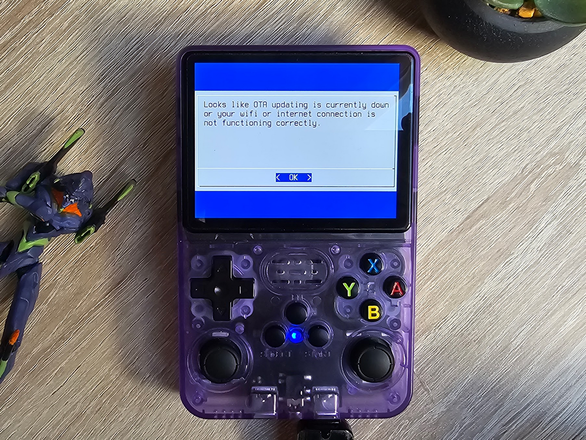

Cómo solucionar el error al actualizar la consola R36S: Pantalla negra y mensaje "OTA updating is currently down"​
Si estás intentando actualizar tu consola R36S y te encuentras con una pantalla en negro seguida del mensaje de error: "Looks like OTA updating is currently down or your WiFi or internet connection is not functioning correctly," no estás solo. Este problema es bastante común y suele estar relacionado con la conexión a Internet, permisos incorrectos o problemas con los DNS. A continuación, te mostramos cómo resolverlo paso a paso.

Conclusión​
Siguiendo estos pasos, deberías poder resolver el error de actualización de la consola R36S y evitar la pantalla negra y el mensaje de error. Asegúrate de revisar la conexión a Internet, ajustar los permisos y configurar los DNS correctamente. Si el problema persiste, es posible que haya un problema más profundo con la configuración de tu red o con la consola en sí.

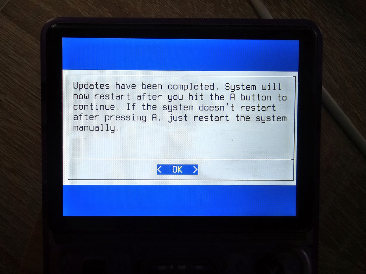

Solo añadir que al finalizar el proceso, tendría que decir algo cómo lo que se muestra en la siguiente foto:

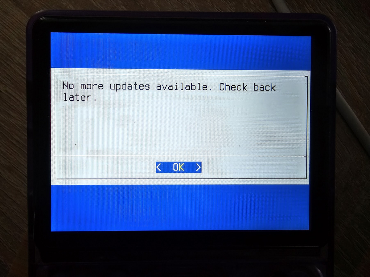

Y si intentas actualizar nuevamente, verás el siguiente mensaje:
Esto es indicativo de que todo ha ido correctamente, pues no quedan actualizaciones por ser aplicadas a tu consola.
