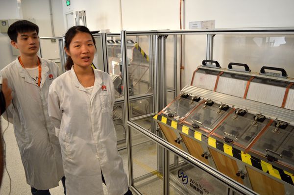

Paseando por los laboratorios de pruebas escuchamos el estruendo de la mencionada hormigonera. En ella se introducen los dispositivos junto a otros objetos y se pone a rotar durante 50 horas. Con ello simulan las situaciones que sufre un móvil en el contacto con otros objetos, como cuando se lleva en un bolso. O caídas de hasta un metro. Casi casi lo que cualquier usuario medio hace a un móvil…

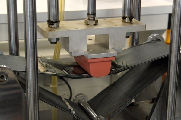

No mucho más lejos una extraña máquina presiona un peso que puede ir desde los 25 hasta los 100 kg contra un móvil situado en una hamaca una y otra vez. El tejido de esta hamaca es de un vaquero. Lo que se mide en esta prueba es la capacidad de doblado y presión que puede recibir el terminal contra una tela. Es decir, lo mismo que pasaría si llevásemos el móvil en un bolsillo. Claro que, en vez de usar a una persona haciendo más de 5.000 sentadillas, un brazo robótico hace todo el trabajo sucio.

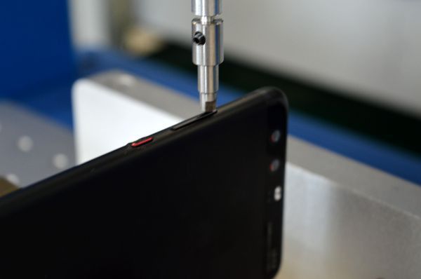

Para probar las pantallas un robot realiza unas cuantas miles de pulsaciones por todo el panel con una presión de 3 y 4 newtons. De esta manera determina si hay zonas que no funcionan como deberían. Y lo mismo sucede con los botones laterales y el sensor de huellas. Con un traqueteo rítmico, unos dedos robóticos pulsan miles de veces un mismo botón para comprobar que su funcionamiento no se desgasta y que el mecanismo sigue funcionando como debería.

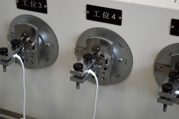

Algo similar sucede con los cables de los cargadores. En este apartado del laboratorio encontramos diferentes máquinas que miden tanto la resistencia del material del cable, como sus puertos. Unas simplemente bailan pivotando de lado a lado unas 5.000 veces con un peso muerto de 200 gramos para ver si el cable se quiebra y rompe cerca del cabezal. La zona más sensible. Otras máquinas, sin embargo, aplican hasta un kilogramo de presión al cabezal conectado al móvil para demostrar que el diseño es resistente. Y que el cargador o el puerto no se dañan ante cierta presión. Lo mismo sucede con la máquina que enchufa y desenchufa miles de veces el cargador al móvil. Trabajos repetitivos de los que se extraen muchos datos y que se archivan a través del ordenador.

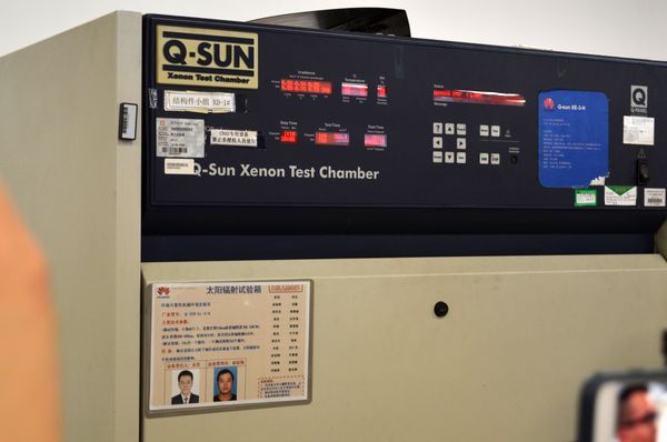

Cada ‘frigorífico’ de esta sala cuenta con una prueba aún más cruel que la anterior. En algunos de ellos podemos ver cómo los móviles soportan temperaturas que van desde los -40 hasta los 80 grados centígrados. Unas máquinas lo prueban con temperaturas constantes durante varios días. Otras comprueban el resultado tras variar la temperatura rápidamente en apenas unos cuantos minutos. Y lo mismo con la humedad. De esta manera se sabe hasta qué punto son capaces de resistir los móviles de Huawei.
En otra especie de cámaras frigoríficas también se llevan a cabo pruebas de resistencia para la pantalla a diferentes temperaturas. Así se aprecia si todos los píxeles están operativos y cuándo empiezan a fallar. También bajo calor prueban los cargadores de los móviles a los que acompañan. Demostrando así que son suficientemente resistentes ante cualquier situación cotidiana que pueda darse.
