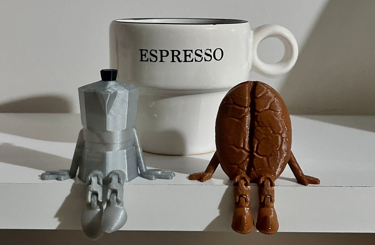

Cómo imprimir piezas articuladas sin montaje "Print in place"​
¿Alguna vez has intentado imprimir 3d piezas articuladas y, al retirar el modelo de la cama, te has encontrado con una figura completamente rígida? Es uno de los problemas más habituales al imprimir dragones articulados, cadenas, bisagras, cajas con cierre integrado, juguetes flexibles o pequeños mecanismos diseñados para funcionar directamente al salir de la impresora.
Las piezas print-in-place, también llamadas piezas articuladas de una sola tirada o piezas impresas en posición funcional, se diseñan para que varios elementos queden conectados durante la impresión, pero separados mediante pequeñas holguras. Cuando el trabajo termina, las partes móviles no requieren tornillos, pegamento ni montaje manual.
La técnica parece sencilla, pero exige que coincidan tres elementos:
  • Un diseño 3D preparado con holguras suficientes.
  • Una impresora correctamente ajustada y capaz de reproducir esas separaciones.
  • Un perfil de laminado adaptado al material, la geometría y la orientación de la pieza.
No existe una tolerancia universal válida para todas las impresoras. Una holgura que funciona en una máquina CoreXY nueva puede quedar bloqueada en una impresora cartesiana con la primera capa demasiado aplastada. Del mismo modo, PLA, PETG, ABS, ASA y TPU no se comportan igual durante la extrusión, el enfriamiento y el movimiento de la articulación.
En esta guía aprenderás a imprimir 3d piezas articuladas desde cero: cómo interpretar las holguras, elegir la orientación, calibrar el flujo, decidir si necesitas soportes, seleccionar el filamento y liberar la pieza sin dañarla.

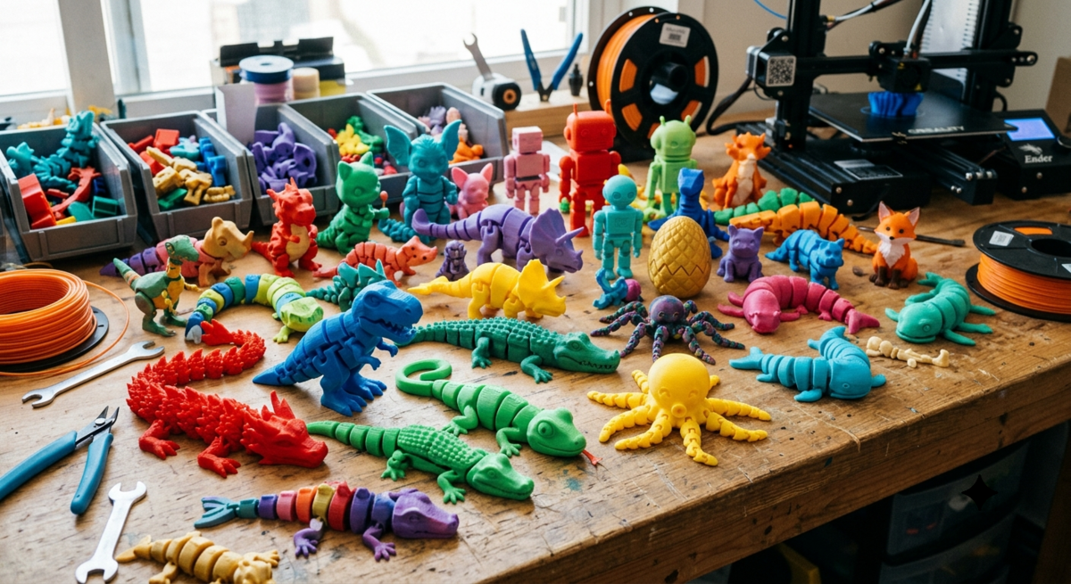

¿Qué son y por qué importan las piezas articuladas de una sola tirada?​
Las piezas articuladas de una sola tirada, conocidas internacionalmente como print-in-place, son modelos 3D que contienen dos o más elementos móviles conectados entre sí desde el diseño. La impresora fabrica el conjunto como una única pieza, pero deja espacios entre los componentes para que puedan girar, deslizarse, flexionarse o plegarse.
Una bisagra integrada es un ejemplo sencillo. En lugar de imprimir la tapa y la base por separado para unirlas después con un pasador, el diseñador crea ambas partes en el mismo archivo y deja una separación alrededor del eje. Cuando el modelo se lamina correctamente, la bisagra sale de la cama lista para moverse.
También existen diseños más complejos:
  • Dragones, serpientes y animales articulados.
  • Cadenas y eslabones conectados.
  • Bisagras y cierres integrados.
  • Cajas con tapas móviles.
  • Juguetes con varios grados de libertad.
  • Engranajes y mecanismos sencillos.
  • Soportes plegables.
  • Pinzas, brazos y estructuras flexibles.
La principal ventaja es que se reduce el número de piezas independientes y desaparece buena parte del montaje posterior. Esto resulta especialmente interesante para prototipos, demostraciones educativas y objetos que deben transportarse o imprimirse rápidamente.

La impresión print-in-place resulta especialmente útil cuando el objetivo es reducir el número de piezas, probar una cinemática o fabricar un objeto que deba salir de la impresora prácticamente terminado.
Sus aplicaciones más habituales son:
  • Juguetes articulados y figuras decorativas.
  • Bisagras de cajas y tapas.
  • Cadenas, orugas y eslabones.
  • Mecanismos educativos.
  • Prototipos de robots y pequeños actuadores.
  • Dispositivos de demostración para ferias y aulas.
  • Piezas flexibles y elementos de unión integrados.
