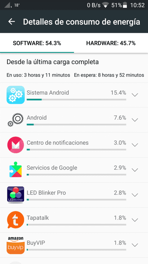

Mirar asi llevo yo mi consumo de hoy,a base de trastear y seguir instalando cosas en el tlf reconozco que ya no llego a las 7 horas que hacía ,de hecho paso las 6 horas a pies juntillas pero vamos lo considero normal pues cuanto mas mierdas le metes al tlf ya sabeis menos dura la batería,os dejo una captura de cómo lo llevo hoy,siempre con el 4g menos ahora que estoy en casa con el wifi y rondare como siempre las 6 horas,os dejo captura,saludos

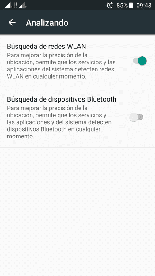

Prueba si no desactivando esto en los ajustes de ubicación. Yo lo tenia activado y me pasaba como a ti, que con el wifi apagado sigue consumiendo batería ya que cualquier aplicación puede activarlo

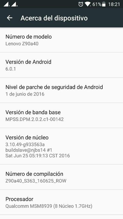

Estos son los datos de mi Vibe Shot, comprado como Z90-7 y transformado en Z90a40:

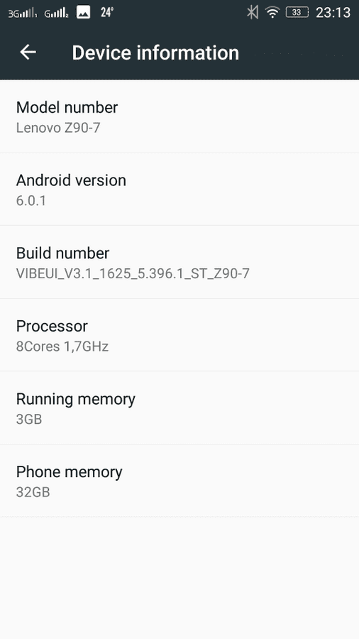

Yo tengo la 396 china y no tengo ni el sensor ni la ultima opcion.

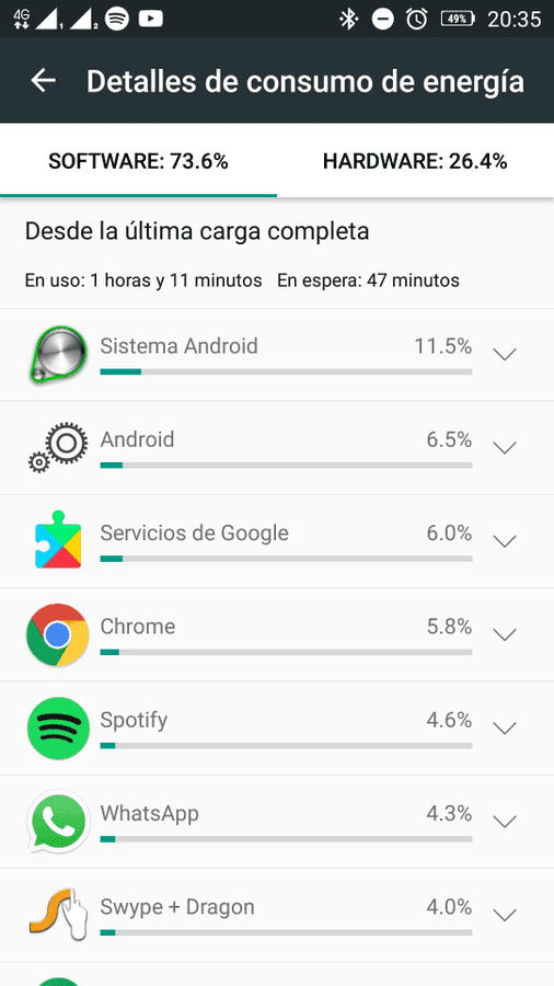

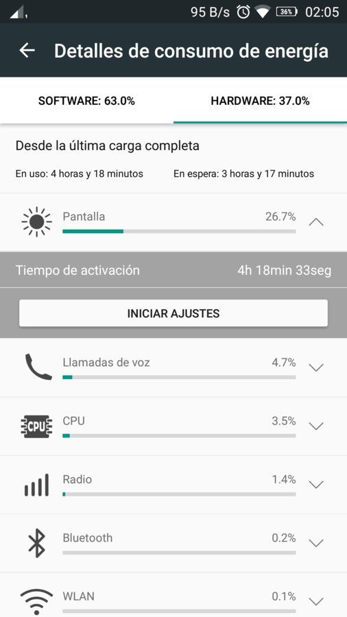

Creo que con esta captura reafirmamos que el problema está en el software, al menos en mi caso. El 75% del consumo se lo chupa el SW y más de un 20% el sistema... A ver si encuentro un hueco para meterle la rusa a piñón!

En mi caso, flasee de la stock 5.1 a la ROM rusa 6.0 di
rectamente por Qfil, posteriormente hize un factory reset y al parecer podré pasar de las 5 horas de pantalla, veremos a ver si así es.. ( adjunto pantallazo)
saludos
