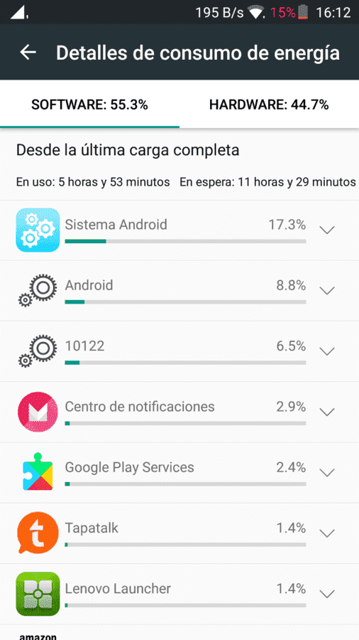

En mi caso, flasee de la stock 5.1 a la ROM rusa 6.0 d rectamente por Qfil, posteriormente hize un factory reset y al parecer podré pasar de las 5 horas de pantalla, veremos a ver si así es...
Pues yo no macho.. no hay manera y tengo la misma row e hice los wipe corrspondiente...
Si esto sigue asi.. teneis que pasarnos un bachup de vuestros moviles tanto Jonh como tu jajaja
Usais grennifi?
porque el Doze en este movil no va...
vamos yo apenas llego a las 3h de pantalla
No se si tendrá algi que ver , pero tengo descactivado todo tipo de gestos tactiles y tb desactive el buscar reder WIFI y BLUETOUCH en LOCALIZACION/ANALIZANDO.
Lo que si que he visto que la RAM me la gestiona Bien, en reposo...ocupa 1,GB o max. 1,2GB.
Adjunto pantallazo final de la duracion. (6horas)
Buen consumo ,esos son los consumos que mas o menos hago yo hora en reposo arriba o abajo,y lo tengo tb como tú todo desactivado excepto lo necesario,y si usas wifi verás como todavía lo mejoras mas y llegas a pasar las 7 horas,saludos

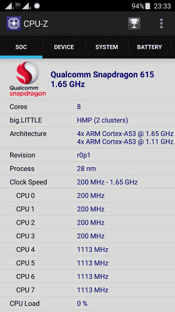

Al hilo del comentario de mirife sobre el uso de 3C CPU MANAGER, busqué algo parecido con mas información sobre el control de los núcleos y encontré como no, en xda-developers, una aplicación (Kernel Adiutor) verdaderamente interesante y COMPLEJA que necesita root, por ahora solo he tocado lo que me parece seguro y cuando lea y entienda lo suficiente iré posteando los avances que consiga (si es que consigo algo).
Aviso como siempre que cualquier modificación a vuestros terminales es bajo vuestra responsabilidad.
Os dejo captura al final de como quedan los núcleos por ahora.
La página de xda-developers es esta
Y para los que quieran hartarse de leer para empezar a entender todo el tema de esta aplicación, aquí dejo unos enlaces:
CPU Governors, Hotplugging drivers and GPU governors
Guía para configurar Kernels (gobernadores, planificadores, algoritmos TCP y más)
[TWEAKS] Comparte tu configuración de kernel
Del último enlace, que es para el bq M5 con el mismo micro que nuestro vibe shot, utilicé la primera configuración que ponen, sin tocar la entropía y es a la que pertenece la captura.
