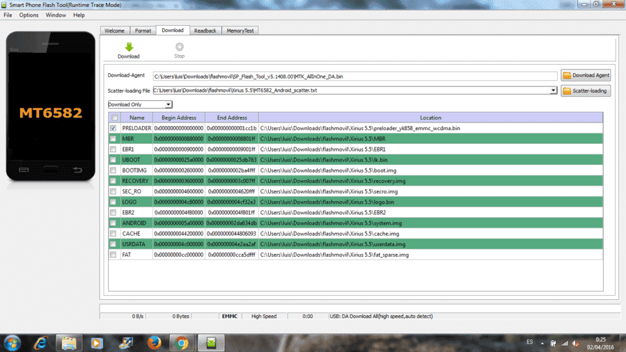

UN BONITO MOVIL CON MTK 6582 PERO TRAS INTENTAR ROOTEAR SE APAGABA CONTINUAMENTE CON UNAS INDICACIONES EN PANTALLA .INTENTO CON FLASHTOOL CARGAR LA ROM Avenzo Xirius 5.5 Version: YK858W_GCWY_AVENZO_Xirius_5_5_W6408_EN_WCDMA_EMMC2_V003_150317_0915 –KOT49H
ME CARGA LA ROM ,EN FLASHTOOL MARCO TODAS LAS CASILLAS ,CUANDO ACABA SALE EL ICONO DE CORRECTO PERO EL PROBLEMA ES QUE NO HA VUELTO A ENCENDER ,EL WINDOWS 7 NO LO DETECTA,CREO QUE HA MUERTO TODO ENTERO.¿ALGUNA SOLUCION,POR FAVOR?

Y aquí estamos para lo que necesites. Una cosa importante ¿tienes activado en opciones de flashtools la casilla Da/Dl?
perdón por el atraso ,pero esta es mi hora de jugar con los móviles,acabo de hacer la prueba ,otra vez,abro el flashtool ,solamente marco la casilla preloader y la casilla DA/DL.doy al download conecto el xirius sin bateria y al instante se la pongo manteniendo presionada la teclas
power+volumen+ pero no reacciona
