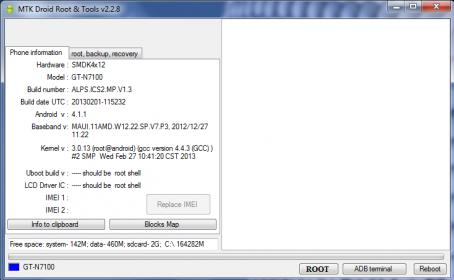

      Hola a todos,
      He comprado en Aliexpress un clon del galaxy note 2. Concretamente aliexpress.com%2Fdeep_link.htm%3Fdl_target_url%3Dhttp://
      [url%26aff_short_key%3DFY7eeiQ" target="_blank" class="externalLink" rel="nofollow">http://www.aliexpress.com/snapshot/231328144.html
      Doogee Aliexpress Ofertas
      El problema es cuando le pongo una tarjeta (he probado movistar, yoigo y vodafone) la cobertura es intermitente. Lo mismo está a tope que ni coge.
      He restablecido el teléfono de fábrica y ha perdido el logo "samsung" que sale al principio. Al teclear el código para el menú ingeniero no hace nada. Algunas veces me dice "código mmi incorrecto".
      Os dejo unas capturas. Por un lado los datos de antutu que supongo que está modificado y no sirve de mucho. En la otra una captura del mtkandroid.
      Screenshot_2013-06-30-12-37-18. android.

          A ver si alguien me dice cómo saber el model exacto del teléfono que con el antutu modificado no sé cuál es

            Nadie me puede ayudar sobre como saber el modelo original? Es que quizás con un flasheo se solucione

              Hola Hoyuu,
              Si instalas la apk de este enlace http://specdevice.com/ podrás ver cual Board tiene tu movil (y que processador tambien) lo que te permite que localizes la rom por el modelo de board, lo que normalmente tambien te permite saber de que fabricante es y qual es el modelo original del movil.

                Tras varios flasheos, algunos me inutilizaban el táctil, por fin he encontrado una rom que sirve y es distinta a la que traía peero el problema persiste, supongo que será fallo de hardware.
                Si a alguien se le ocurre alguna idea, será bienvenida!

                  Hola hoyuu,
                  El asunto del logo Samsung es facil de resolver, son apenas 3 o 4 archivos que deben copiarse
                  para el movil y pronto, vuelve a funcionar.
                  Ya el problema de cobertura puede ser realmente fallo de hardware y por mas que
                  le hagas el Factory reset no se va a resolver.
                  Intenta que te lo cambien...
