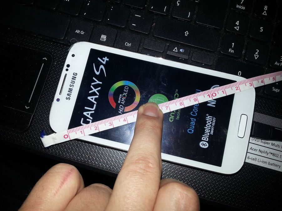

Me doy por vencido...[DOUBLEPOST=1383156831][/DOUBLEPOST]Os dejo una foto de la pantalla:
[AYUDA] Clon S4 GT-I9500 MTK6577 - Tengo cobertura pero no puedo llamar ni navegar i41-tinypic-com_k3m5gy-jpg.176615
