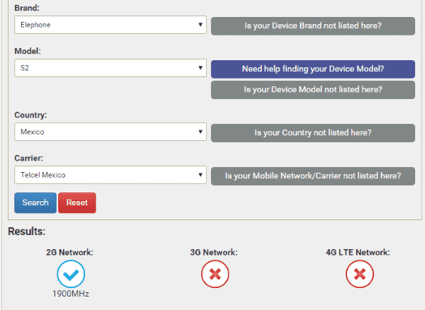

Hola @Azcot por lo que he visto el Elephone S2 no soporta la banda 850Mhz en 3G:
Mira también aqui: http://www.devicespecifications.com/es/model/322d342f
Por mas que busques no habrá manera de activar el 3G, es una limitación a nivel de hardware.
Saludos!
