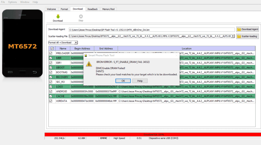

ayuda cuando flasheo me sale brom error :s_FT_enanmble........
[IMEI] enamble dram faile
[HINT]:
please check you load matches.................
que hago plis
Tengo un LG G3 Clone 4G Model D728
ayuda miren lo que me sale cuando intento flashear

ayuda me sale este error
Ayudemen porfa el g3 es de un cliente y lo tengo briqueado e probado muchisimas room y no e dado con la correcta y esa room tiene contraceña
