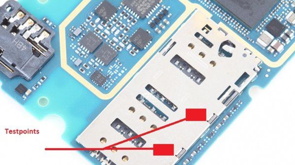

Desconecte / eliminar el conector de la batería, retire la ranura de la tarjeta SIM y quitar el sim de metal con un secador de pelo o pistola de calor. Ahora, el "punto de prueba" debe ser visible (Marque la imagen de abajo)
ImagenExternaRota
Ora Ed il filo prendete unirsi con lui a causa estremita prive di guaina I Due testpoint per P
Y ahora toma el hilo se unen con él porque extremos sin revestimiento I Due testpoint para presentar en la ranura SIM.
Eso es seguro tocar ambos extremos del debido Testpoint bordo
Haz Esa posición se mantiene hasta que no se complete el procedimiento y el teléfono de voluntad briccato

Si usted no puede encontrar la nueva instalación de hardware No hay teléfono o MiFlash no reconoce el teléfono, asegurándose de que el cable de Ponte Entre buena y Testpoint Se pueden conectar la cubierta aislante no toque los contactos.
