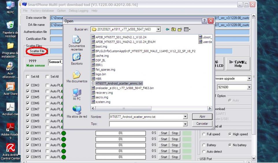

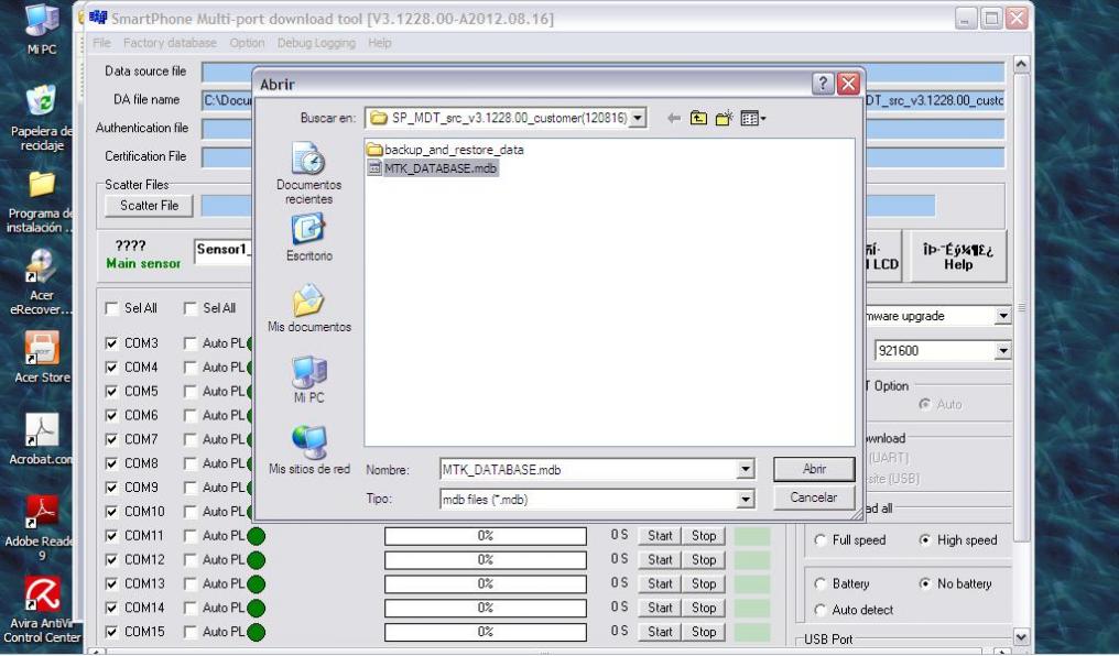

ayuda no consigo flashear LCD Haipai i9377 Nuevo

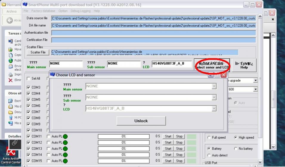

@victor7 a ti te funciono ese proceso???
Pero qué valores colocar para la LCD?? o el programa te los selecciona solo? solo debe cargar com15 en un minuto y algo o todas las demás barritas.. Esperamos con ansias tu respuesta.
Bueno gente aki os lo dejo kn paso a paso para configurar el programa y k no de los herrores de inicio un tuto vamos ya lo k teneis k acer es conseguir k flashee kn los drivers y tal encuanto lo konsigais decirmeloooo PORFAVORRRRRRRR¡¡¡¡

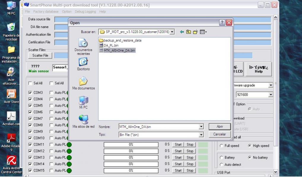

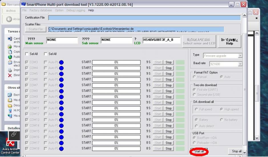

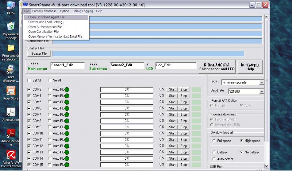

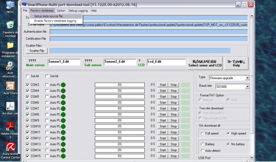

Estas imagenes es para flshear ensi el lcd pornerlo tal y komo os pongo :up:
PS: MUY IMPORTANTE HAY K ACERLO KN UN SISTEMA OPERATIVO A 32BITS SINO SE BRIKEARA¡¡¡¡¡¡¡¡¡ :dizzy:SMILEY:

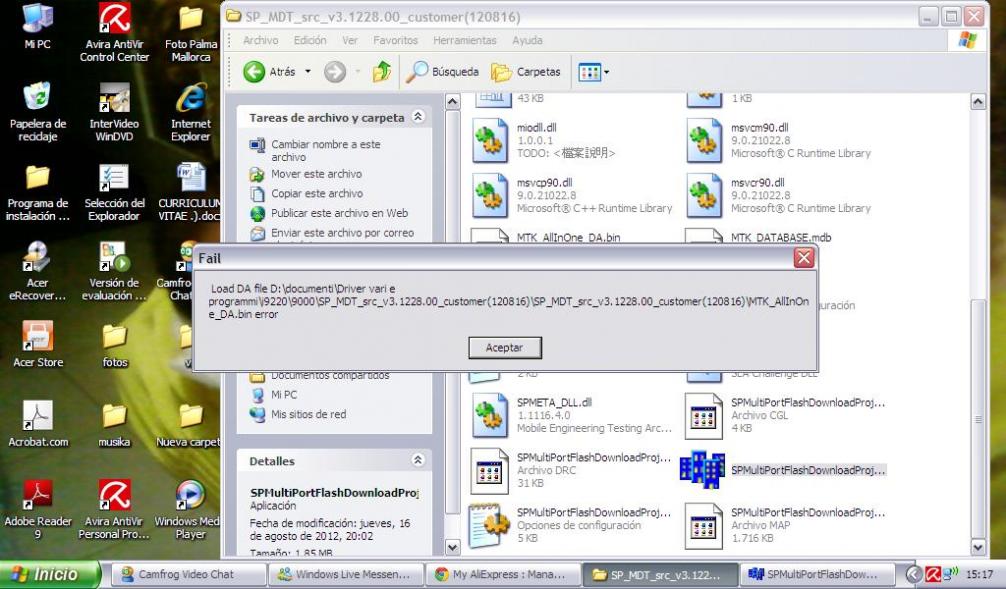

Estos son los dichos herrores.
Seguir paso a paso las imagenes y listo

El movil en teoria tiene k tar enchufaod sin bateria y metersela kuando le deis a star
Os dejo en el rar una d las roms aunk os rekomiendo usar otra ya k esta e spar ael lcd k tngo instalado ya k no es el d kasa
Aver si lo aceis rular
https://mega.co.nz/#!QxkTQZoC!HgosI2XFHuVIA1ZY_VEboXRJe0UKfrvhFHYOCMyNul0

update tutorial http://www.sendspace.com/file/hc8usd
here show as select driver for lcd .
for install driver of cable usb , this not think to be problem , professional shop think can install one simple usb driver .
EN ESPAÑOL XD
actualización tutorial http://www.sendspace.com/file/hc8usd
aquí muestran como seleccionar controlador para lcd.
para el controlador de instalación de cable usb, no creo que no presente inconvenientes, tienda profesional pensar puede instalar un controlador usb simple.
PERO VAMOS EN EL TUTORIAL NO MUESTRAN NADA K NO ENSEÑASE YO ANTERIORMENTE

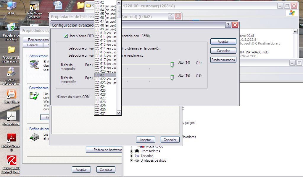

por esto boy a formatear aver si queda libre alguno compatible con el programa Dibujo.JPG
Espero que sea por esta tonteria
@Beta @Amadeus @Coliadicto @taullas @jpllancas
k opinais el programa no cubre ni un puerto d los que tengo libres
Madre mia eso que he lo que he?
tienes un ordenador o una centralita?, cuantos puertos tienes ocupados!
