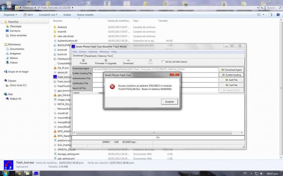

tengo problema con el flashtool, cuando quiero cargar el scatter en el flashtool me aparece el sig mensaje:
Al principio pense que era problema de mi scatter, porque es de un celular clon chino, pero despues lo probe con un scatter d una Rom oficial y nada, ya baje el FT mas nuevo y me sigue saliendo el mismo mensaje.
Sabras algo al respecto o de alguien que haya tenido un problema similar ??

Frijolito ya he conseguido ver la imagen de error, desde mi ordenador porque desde donde entre estaba capado.
A mi me ha pasado eso un par de veces y lo que hize fue identificar la seccion que me daba error. Bueno el error indicado es un mal direccionamiento (erroneo o solapado con otra seccion, no lo se exactamente). Para identificarlo haz una copia en otro directorio de lo que vas a cargar, vas eliminando secciones individualmente (DSP_BL, EBR1, MBR......) una por una y vas probando a cargar de nuevo. De esta manera identificaras la seccion que da error.
Una vez identificada.....ya sabes esa de momento no lo cargues, te toca buscar otra imagen que tenga esa seccion y no te de error en la carga. En mi caso (si lees al principio del hilo), este error me daba a mi cuando creaba una imagen e intentaba cargarla directamente. Para solucionarlo lo que tuve que hacer es "preparar los datos de la imagen" con mtkdroidtools o con mtkromstudio para poder cargarlos con SPFlastool.

ya resolvi el problema del scatter, siguiendo tu manual, ahi venia jejeje , pero ahora me he topado con que me marca un error:
Cuando preparo los bloques del scatter con el mtktool para el spflashtool, me crea el nuevo scatter, y cuando lo cargo en el spflashtool me aparece lo sig. :
Ver el adjunto 24882 1.1
los bloques sec_ro , cache y usrdata vienen sin seleccionar y no traen ruta de acceso, pensé que podria flashear asi el celular, pero cuando empiezo el proceso de flasheo, carga la barra roja, pero al terminar de cargarla me aparece el sig. error :
quise seleccionar todo los bloques, pero cuando seleccione sec_ro , cache y usrdata me sale un mensaje diciendo que no tienen ruta de acceso como se ve en la imagen de arriba (1.1) y ahora estoy detenido, no se que hacer.
