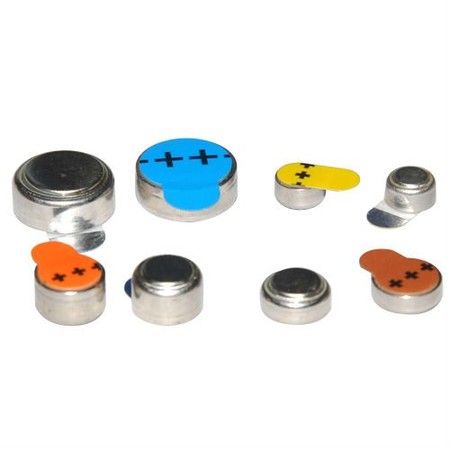

Buena parte de las famosas, y a la par odiadas, pilas de botón son de zinc-aire

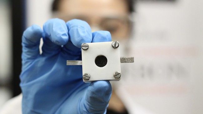

Al menos es lo que promulga el Profesor Chen en su última publicación, un paperen el que afirma haber descubierto un nuevo sistema para recargar las baterías de zinc-aire y, por ende, abaratar el proceso. Tanto que haría que éstas comenzasen a ser viables en entornos distintos a los que se mueven en la actualidad. O lo que es lo mismo: las acercaría a los teléfonos móviles.
Las baterías de zinc-aire son bastante más baratas de producir que las actuales de litio, tanto las de iones como las de polímero, por la sencilla razón de que hay más concentración de zinc en la naturaleza que de litio, y que disponemos de tanto aire como sea necesario para componer las mencionadas baterías. Esto, unido a que son más seguras y más eficientes las hace idóneas para teléfonos móviles y otros dispositivos de la actualidad. El problema, su recarga.
Las baterías de zinc-aire ya existen pero su fabricación es elevada a causa de los catalizadores: metales preciosos
Poder tener una batería del mismo tamaño que las actuales de ion-litio pero con cinco veces más capacidad de almacenamiento energético es sin duda un concepto interesante, aunque esta dificultad y alto coste de su recarga ha hecho que la tecnología no haya abandonado aún determinados mercados con menores exigencias. Como algunos audífonos, por ejemplo.
No obstante, el Profesor Chen afirma en su publicación haber encontrado un nuevo sistema por el que poder obtener oxígeno del aire de forma eficiente, una suerte de electrocatalizadores de oxígeno más efectivos que permitirían tanto unir el oxígeno al zinc como después devolverlo al aire durante cada proceso de recarga y descarga de las baterías.
