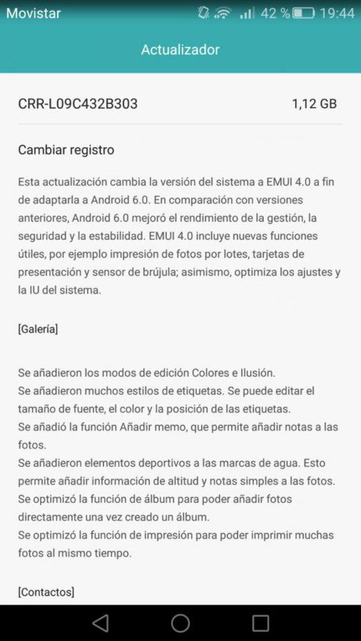

Bueno chicos pues ya estamos con la BETA de Android 6.0 Marshmallow para nuestros HUAWEI MATE S.
Tener en cuenta que no hay un método oficial para volver a una versión anterior, por lo tanto quien la instale que sepa que deberá esperar a un Rollback oficial para poder quitarla y vovler a Lollipop o bien esperar a la OTA completa.
Según parece la Beta saltaría desde la B145 pero para el que quiera hacerlo ya de manera manual os dejo un enlace donde se explica:
Enlace de descarga y fuente:
How to Update Huawei Mate S (CRR-L09) to Marshmallow B303 OTA Zip [Beta] [Europe]
Explicación:
Partiendo de la base que tenemos B145 hacemos lo siguiente:
* RECOMENDACIÓN (NO ES NECESARIO): TENER EL BOOTLOADER DESBLOQUEADO EN LOOLLIPOP, YA QUE DESDE ESTE BETA NO SE PUEDE, NO APARECE LA OPCIÓN "FPR UNLOCK".
* ES REQUISITO IMPRESCINDIBLE TENER EL STOCK RECOVERY *
1- Meter el "Update.zip" SIN DESCOMPRIMIR en la MicroSd en una carpeta llamada "DLOAD" (Crearla si no la teneis).
2- Ir a ajustes, actualización y desde el menú elegir "Actualización Local"
3- Esperar a que acabe, y recordar que es posible que se pierda la información, por lo que es recomendable haber hecho copia de seguirdad.
4 - Como recomendación personal, hacer wipes desde el Stock Recovery o un Hard Reset. (No necesario)
