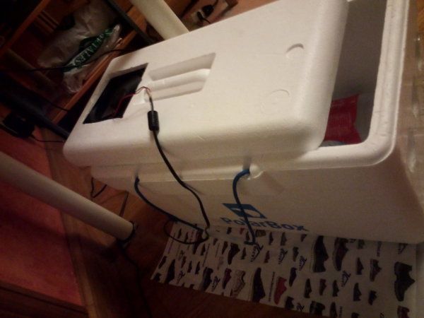

Ya tengo todo.
La caja la cogí por 5,5€ en el Carrefour.
El ventilador de un PC antiguo (ventilador de 12v, aunque vale más pequeño).
Como corriente tengo dos cargadores ya pelados: uno de móvil normal (5v) y otro no sé de que era de 12v.
Ahora solo falta montarlo todo :smile:
Listo!
Funciona perfectamente en habitaciones pequeñas :wink:
Gracias! El tiempo del hielo no lo he calculado. Tengo puestas dos botellas de 1,5litros y aguantan más de 5 horas con hielo sin problemas. Depende de la potencia del ventilador y de los huecos que se añadan. Dentro de la caja caben otras 4 botellas más (no hice la prueba pero es bastante grande).
Espero que ayude!

PD2: actualizo, ya tengo mi aire acondicionado casero! Muy fácil siguiendo las instrucciones del primer vídeo (la caja de corcho blanco a 4,5€ o 5,5€ en el carrefour).
  • La caja la cogí por 5,5€ en el Carrefour (hay en los chinos, todoa100, etc).
  • El ventilador de un PC antiguo (ventilador de 12v, aunque vale más pequeño).
  • Como corriente tengo dos cargadores ya pelados: uno de móvil normal (5v) y otro no sé de que era de 12v.
  • 3 tubos en un lateral (por céntimos en cualquier ferretería)
  • 2 botellas de agua congelada de 1,5L, hielos, o lo que quieras dentro
