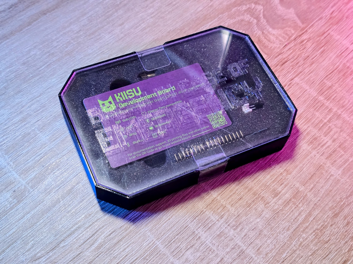

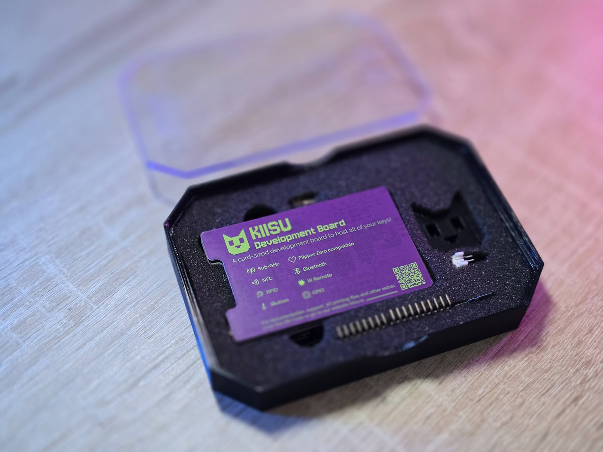

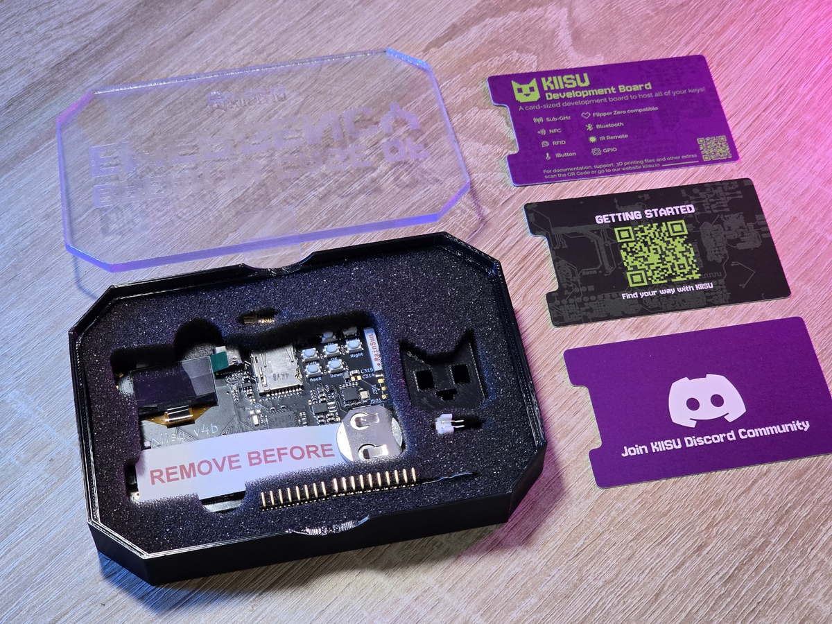

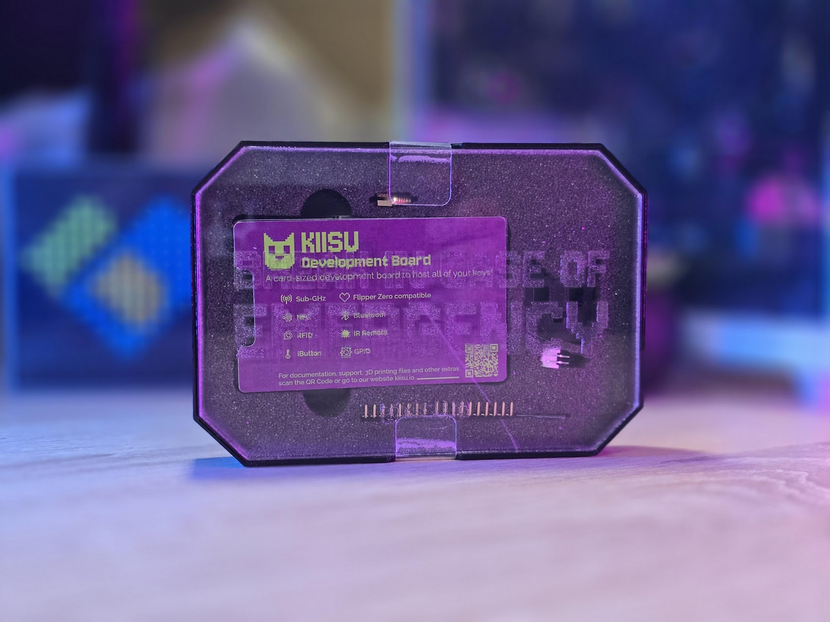

📦 Unboxing y primeras impresiones​
La presentación es sorprendentemente cuidada para una placa en desarrollo:

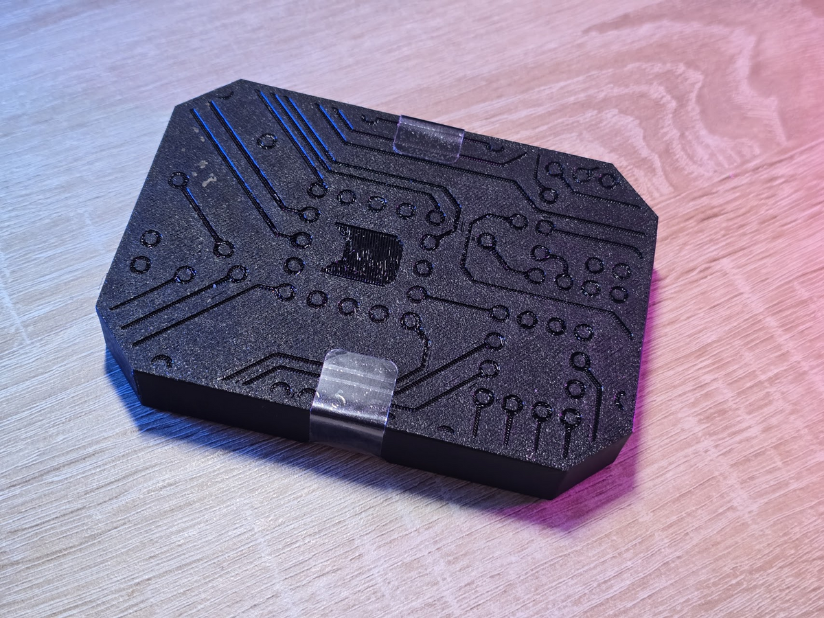

  • Una caja impresa en 3D con tapa de metacrilato y el mensaje "Romper en caso de emergencia" grabado en ella.
  • Tarjeta informativa con sus funciones actuales: Sub-GHz, NFC, RFID, iButton, IR, Bluetooth y compatibilidad con Flipper Zero.
  • Conector para la antena.
  • Pines para soldar en el puerto GPIO.
  • Conector para adaptar otra fuente de energía.
  • Pegatina, códigos QR de invitación a la comunidad KIISU en Discord y otro QR con información rápida para empzar a usar KIISU.
  • Un pequeño regalo 3D (un llavero con el logo).

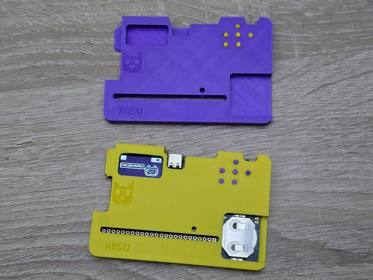

  • Cubierta acrílica protectora (no para la versión recibida, pero si para la que venden).
  • Batería LIR2032 recargable.

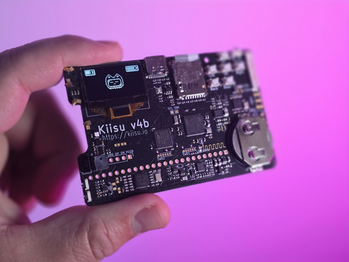

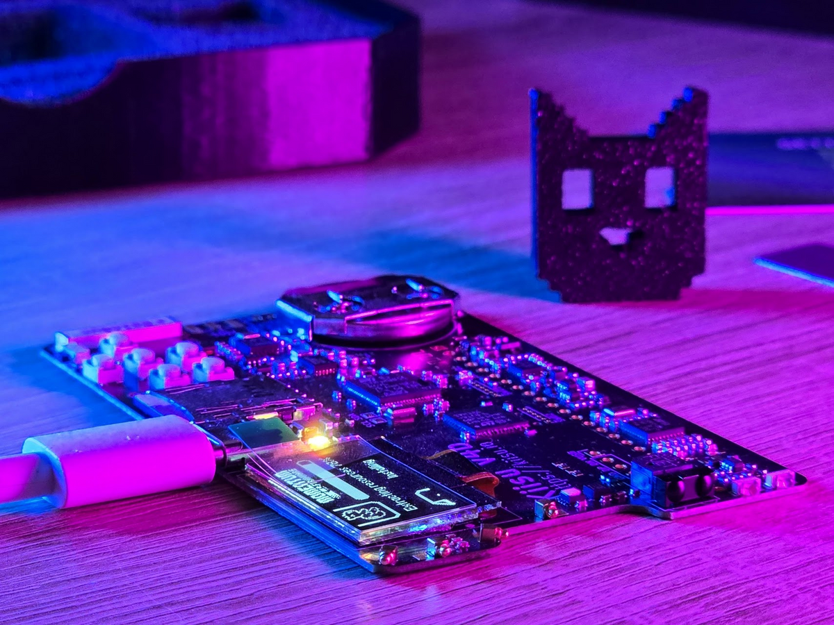

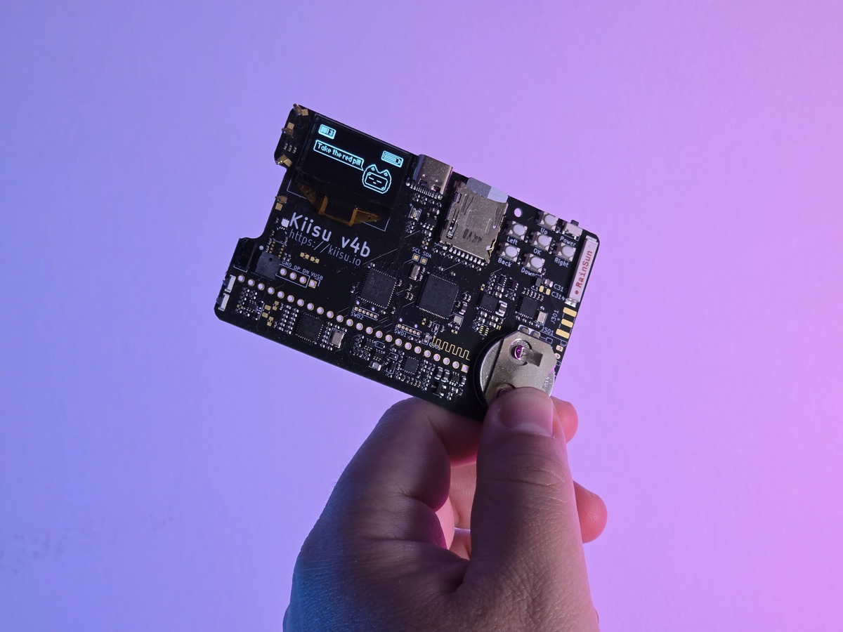

Visualmente es llamativa, muy fina, con componentes solo en una cara y un diseño claramente pensado para llevarlo a donde necesites.
🔧 Diseño del hardware: delgado, robusto y bien resuelto​
La KIISU V4B destaca por varias características clave:

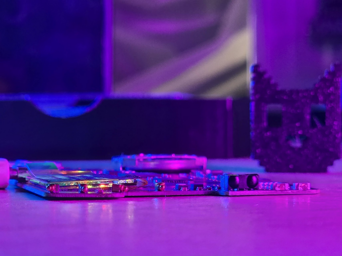

✔ Tamaño tarjeta (crédito) y grosor ultrarreducido (<4–5 mm)​
Incluso con batería, es más fina que un mazo de 5 tarjetas.
✔ Pantalla OLED más pequeña que la del Flipper​
Con buena legibilidad, aunque con un tono diferente y retroiluminación blanca.
✔ Botonera intuitiva​
Los botones son más duros que en el Flipper Zero y su disposición resulta cómoda aunque mejorable.
✔ GPIO compatible con Flipper Zero​
Con algunos pines adicionales que el Flipper no tiene, puedes usar cualquier módulo compatible con Flipper en la KIISU.
✔ Procesamiento, conectividad y sensores​
La V4B da un salto notable al usar dos MCUs:
  • MCU principal STM32WB55RGV6 hasta 80 MHz
  • MCU auxiliar STM32G431CBU6 hasta 170 MHz
También incluye sensores que el Flipper Zero original no tiene:
  • Acelerómetro y brújula digital LSM303AGR
  • Sensor de temperatura y humedad GXHTC3C
  • Sensor de luz ambiental
  • Se puede instalar un sensor adicional para el aire que miden la humedad relativa, la presión barométrica, la temperatura ambiente y el gas (VOC) BME680
  • Se puede añadir un sensor Digital Ranger VL53xxx
✔ USB-C + batería LIR2032​
Puede funcionar solo con la batería o mediante USB-C, lo cual facilita pruebas de escritorio. La batería se carga cuando lo tenemos conectado al PC y aunque puede funcionar sin problema con una batería CR2032 lo desaconsejan pues si se conecta a una fuente USB esta podría incendiarse o explotar, así que no es una prueba que piense realizar para esta revisión.

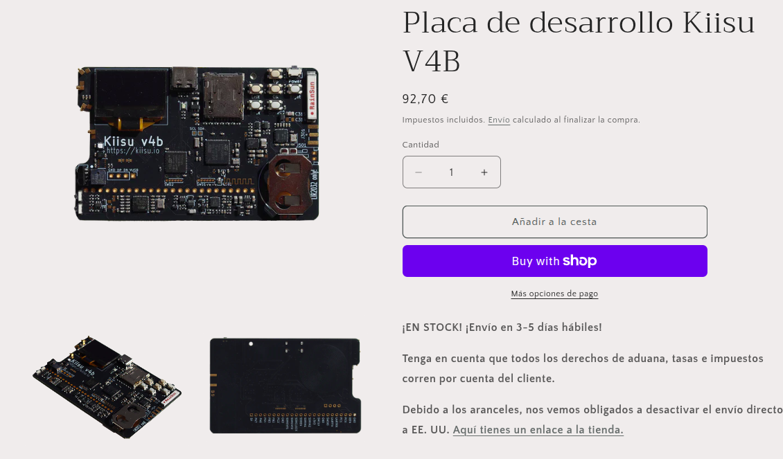

✔ Precio: menos de la mitad de lo que un Flipper Zero​
Al momento de escribir esta revisión podemos comprar el KIISU V4B por 92,70€ en su tienda oficial RainWalker - eso si, tener en cuenta que con el tema de los aranceles es probable que luego cambie, así que nunca ha sido mejor momento para comprar un KIISU.
