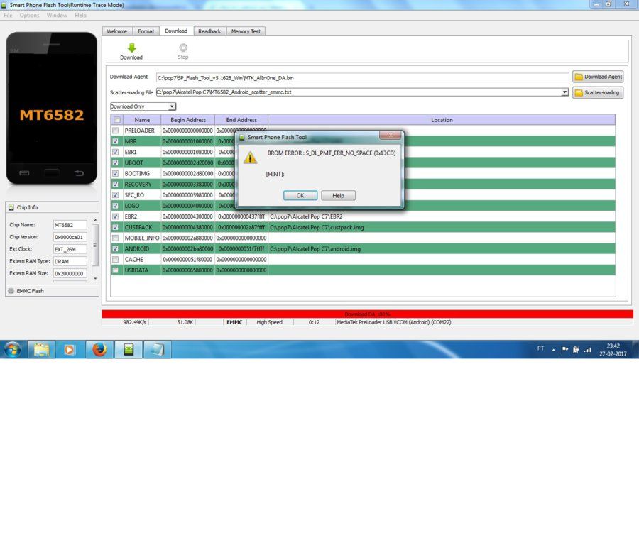

hola, movil es lo OT 7041D - 2BALIB1
[DOUBLEPOST=1488320725][/DOUBLEPOST]hola, ja tentei instalar unas 6 roms diferentes siempre lo mismo erro.
mi movil es OT 7041D - 2BALIB1
Hola @loio7 lo que leí de este error es que pasa cuando un móvil tiene varias variantes, pueden tener la misma versión y chip set pero el tamaño de la rom y particiones es distinto y por eso té da el error, té recomiendo sí tienes la caja ver exactamente el modelo completo o con un programa como mtk droid tools leer la información del dispositivo y así buscar la rom exacta para tú móvil.
hola, no resutou... supostamente o modelo é o 7041D-2BALIB1, pero no encontro nenhuma rom exatamente igual.. alguem sabe onde posso encontrar esta rom? gracias
