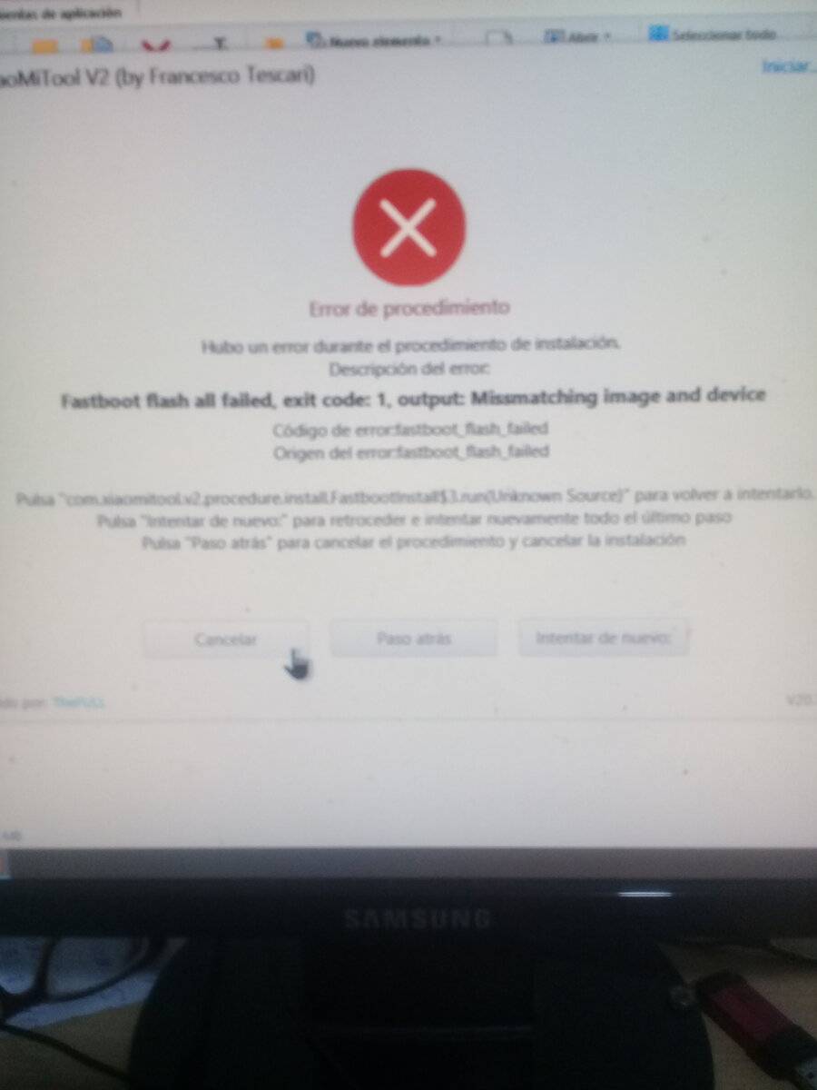

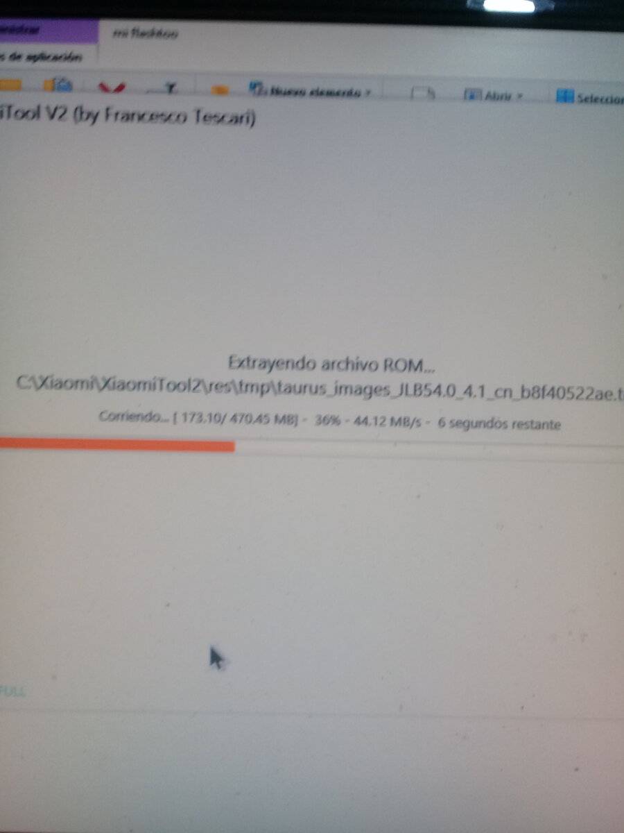

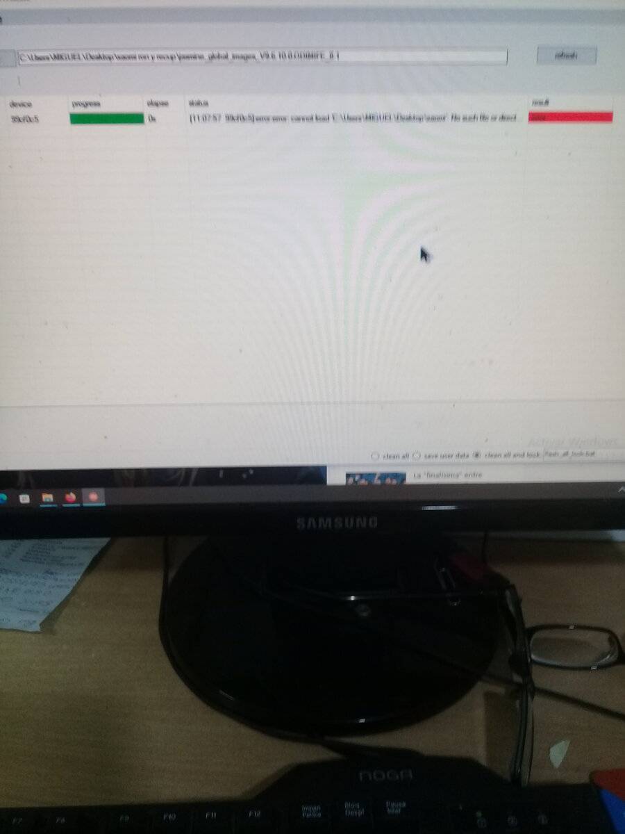

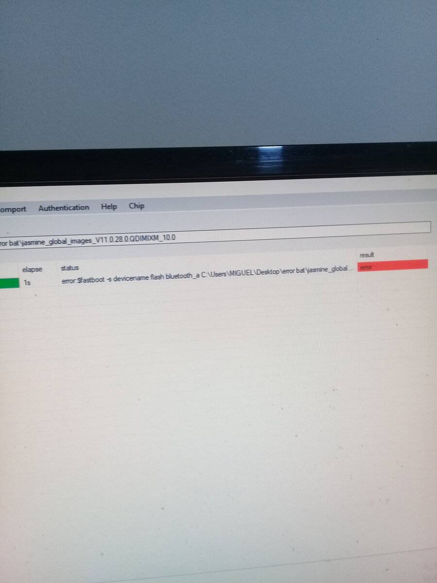

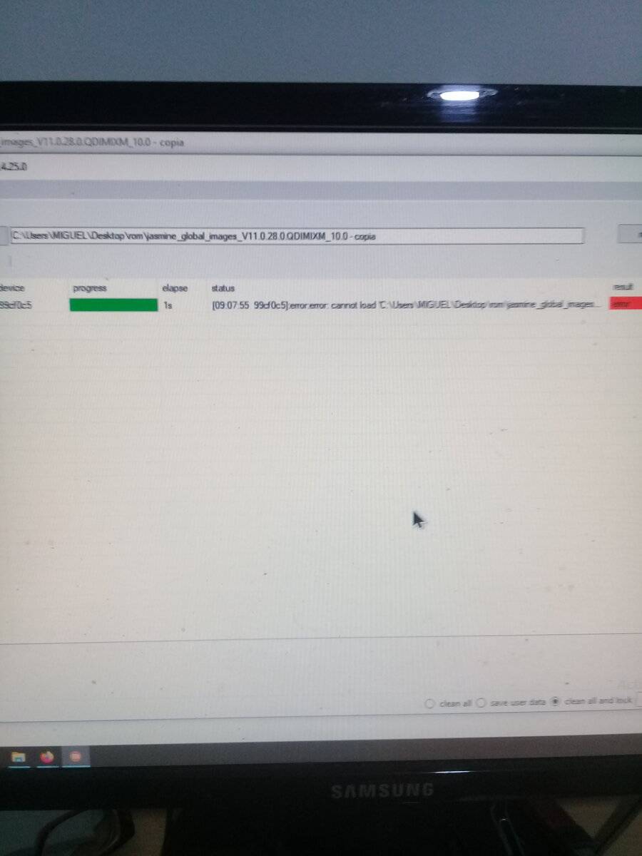

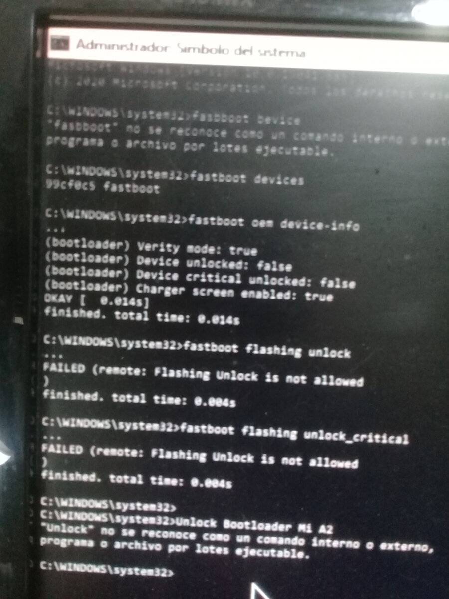

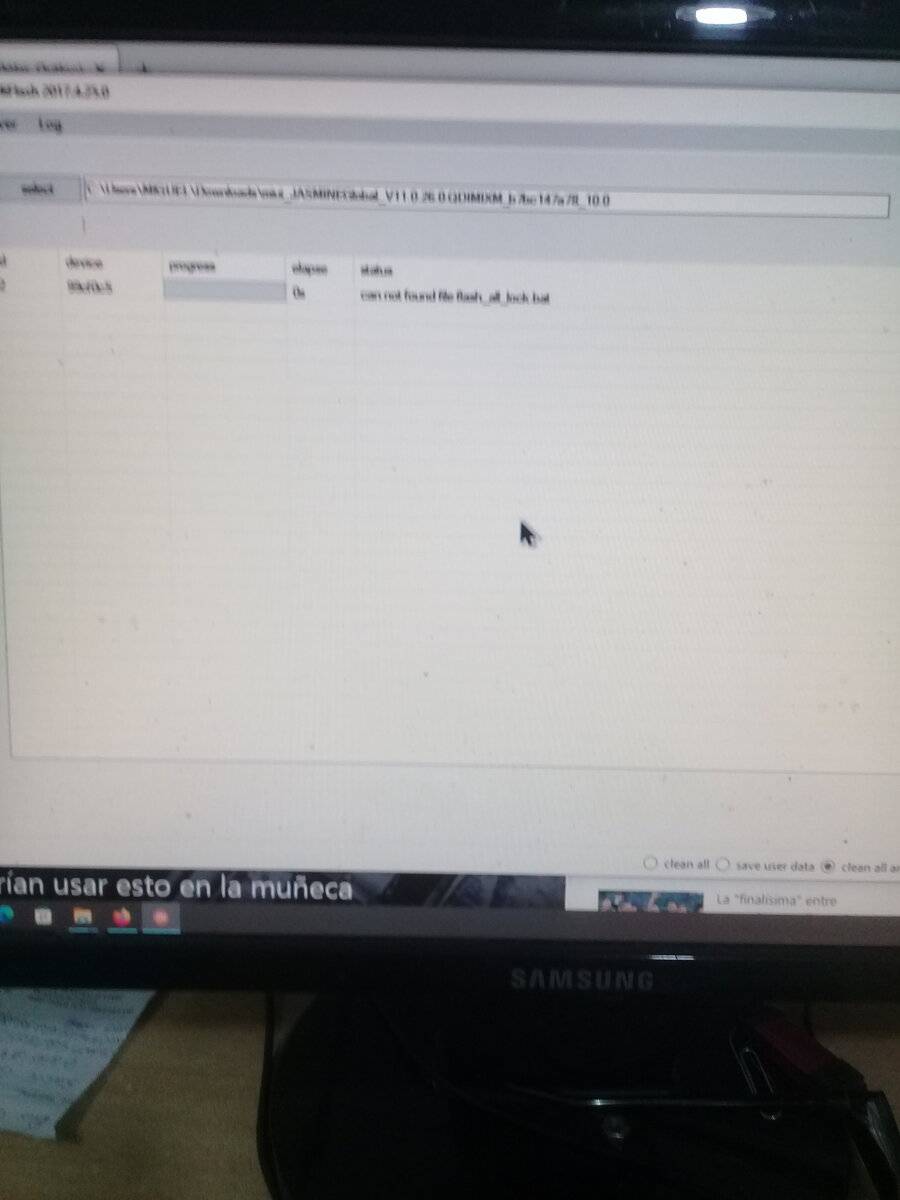

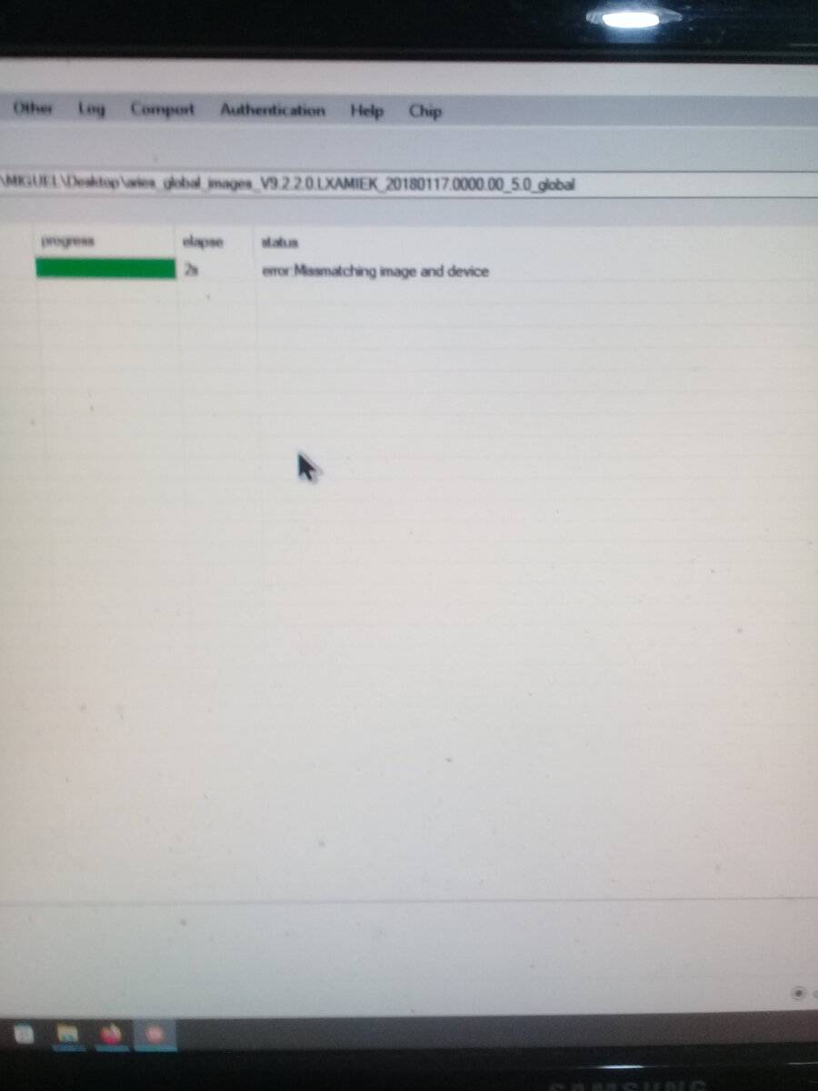

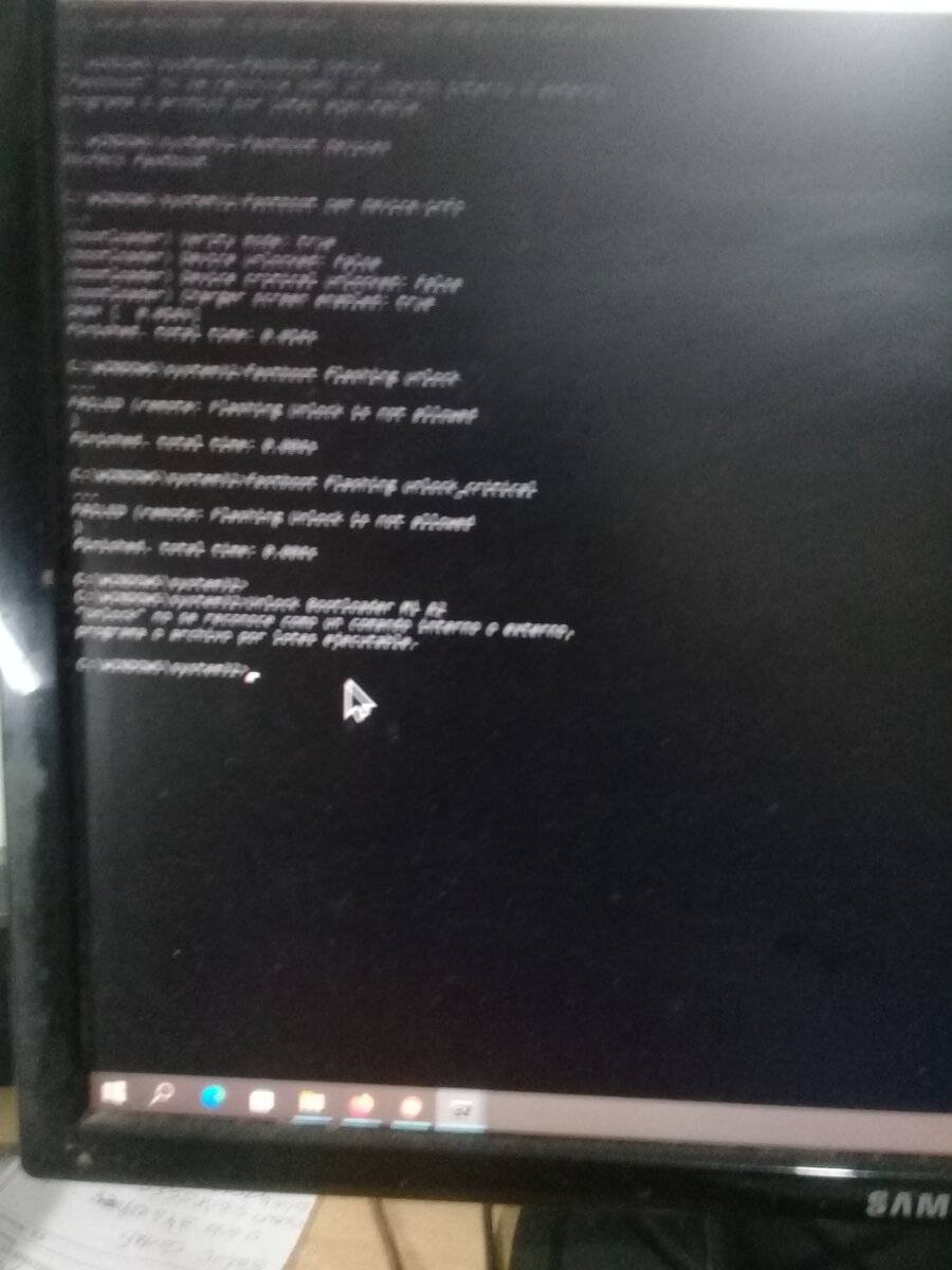

Hola necesito ayudaaaaaa.tengo un XAOMI MIA2 version global modelo M1804D2SG made in china vino con OREO 8.1,hace un tiempo se humedecio pero de inmediato verefique y no se detecto ningún daño,ahora lo prendo y me aparece la pantalla con ANDROIDONE y se apaga con el juego de botones pasa a modo FASTBOO lo conecto a la PC lo reconoce pero no salgo de esas dos pantallas. Probe con varias herramientas(mi FLASH-mi FLASH TOOLV2 entre otras oficiales y no oficiales)pero no hay caso,por supuesto que esta sin chips porque lo pase a otro tf para seguir con el mismo numero,además nunca le puse una cuenta Xaomi y obvio no puedo ingresar para hacer depuración de USB a pesar de que encontré programas que lo permitirían además de poder descargar a la PC los archivos pero son por lo general para SAMSUNG y además no los veo muy seguros…Que opinan?Se les ocurre alguna solución?..Probe muchos tutoriales y no pasa nada. O será un problema de HARDWARE(lo cual pareseria no ser el caso) Tambien probe con un TESTPOINT. Ademas ni siquiera conozco que ROM trajo de fabrica……GRACIAS..GRACIAS!!!!!!

Prueba esto que encontré en foro MIUI
Me pasó lo mismo con mi Xiaomi Mi A2, hice soft reset y hard reset y quedaba igual. Solución: apretar volumen +, volumen - y power los tres botones juntos y luego de unos pocos segundos soltar solo el Power y debería arrancar, ya se pueden soltar los del volumen. Lo hice en un momento de desesperación (de viaje y sin celular) y funcionó! Espero sea de ayuda para muchos.
takion
5
38
GRACIAS MENGUELEZ probe tu recomendacion pero no funciono en mi caso. Persiste la falla
