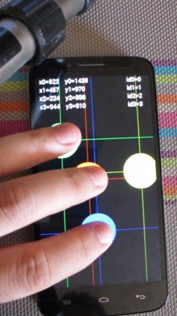

Recibi el movil hace unos dias pero he notado un fallo en la pantalla, y me he planteado si es fallo de la pantalla en si (por fallo de fabrica) o un bug de la rom.
Me estoy planteando si devolver el movil pero tendria que pagar los gastos de envio, asiq me gustaria compartir el video y me podais ayudar a saber que tipo de fallos es: de fabrica o bug.

Hola, después de ver varias veces el vídeo, creo ver que el problema que dices es del tactil, que tocas en en sitio y marca en otro distinto, no? Has probado a restaurar de fabrica a ver si te resuelve el conflicto? A un compañero le paso algo similar pero no se sabe de el desde entonces... Mira, esto es lo que el posteo
Hola, después de ver varias veces el vídeo, creo ver que el problema que dices es del tactil, que tocas en en sitio y marca en otro distinto, no? Has probado a restaurar de fabrica a ver si te resuelve el conflicto? A un compañero le paso algo similar pero no se sabe de el desde entonces... Mira, esto es lo que el posteo:
No es que pulse en un siotio y me marque otro distinto, es que me marca el sitio que pulso y ese sitio.
Probe por segunda vez a restablecer de fabrica y parece que mejoro, pero aun asi seguia el error. Porlo tanto pobre a instalar la rom de manowaracero y no funciono, asiq me pondre en contacto con la tienda.

Hola, las fotos son mias. Tramité la devolución a Banggood y aun sigo esperando.
El movil llego a China el dia 26, pero alli se mueve todo muy muy despacio.
En el foro oficial de Umi, un tal UMIFrech que no se si es trabajador de UMI, reconoce que ellos han tenido ese fallo, pero que retirando el protector no han vuelto a observarlo.
Sin embargo, otra persona dice que aun sin protector, sigue el fallo.
