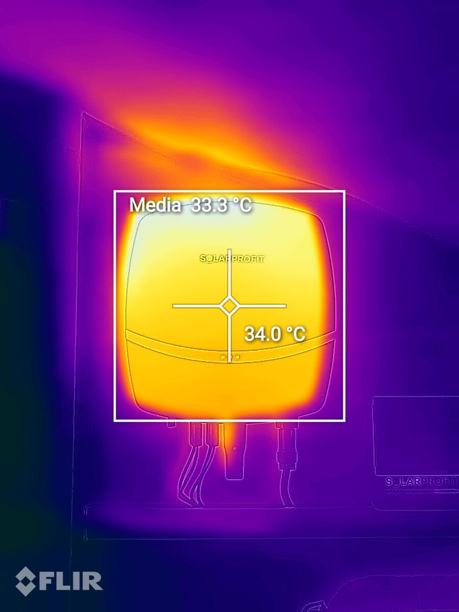

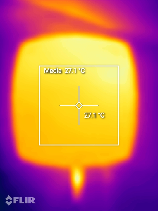

Un desarrollador se ha percatado de que la app FLIR que maneja la cámara térmica viene por defecto con un zoom de 2x con lo que usa la cuarta parte de la resolución real de la que es capaz el dispositivo. Ha subido a github una guía, y lo que es mejor, la app modificada para sacar mejor provecho de la cámara térmica.
Antes y después - una imagen vale más que mil palabras. he dejado fotografías en su tamaño original para que se aprecie la diferencia. Pasamos de 540x720 pixeles a 1080x1440 pixeles.
